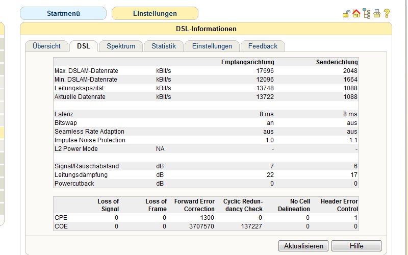

Hallo Community,

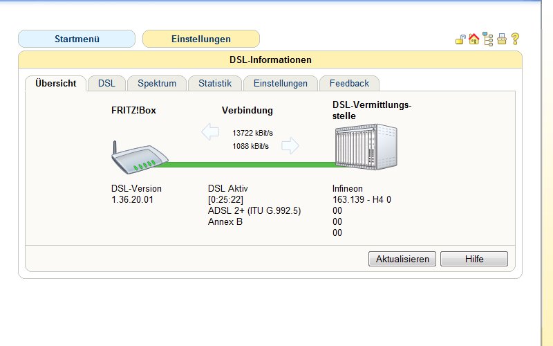

ich muss auf euren Erfahrungsschatz zurückgreifen. Ich habe eine Fritz Box 7170 mit T-DSL 16000 Call & Surf Comfort. Verbindungsabbrüche und andere Probleme mit Resyncs habe ich nicht, Verbindung ist stabil. Aber ich habe eine sehr hohe FEC Rate -> rd. 6.000 Stück pro Sekunde. Ich habe Grafiken hierzu angehangen, die die ausgelesen Leitungsdaten der Fritz Box zeigen.
Nach 25 Minuten sind es über 3.7 Millionen FEC Fehler. Im Netz habe ich schon die einschlägigen Tipps probiert. Allerdings haben die dort beschriebenen Leitungen auch immer Verbindungsabbrüche, die bei mir nicht vorkommen, sodass ich mein Problem nicht wirklich einordnen kann.
Allerdings habe ich bei Online Spielen (spiele fast nur Ego Shooter Online), oft das Gefühlt, als würden meine Pakete nicht ankommen (ist wie mit Platzpartonen schießen).
Weiß einer Rat? Ist vielleicht das Fritz Box Modem nicht in Ordnung? Neueste Firmware ist drauf soweit mir bekannt.
MfG...

leitung läuft bei 6-7db SNR am limit, damit kommen die älteren fritzboxen nicht oft klar.

außerdem sind FEC fehler normal nicht so schlimm, sind korrigierbar im vgl zu CRC fehlern.
ahja, falls du die aktuellste firmware drauf hast, könntest du deinen ziel-SNR anheben. haste aber dann weniger bandbreite & dafür weniger fehler im normalfall

Du meinst durch einstellen einer höheren Stabilität in den Einstellungen der Verbindung? Eine option zum Anheben der SNR finde ich sonst nicht. Allerdings bekomme ich vom Telekom Server außer bei der Einstellung maximale Performance keine Verbindung, weil der Infineon Server das verwaltet bei der T-Com soweit mir bekannt.
