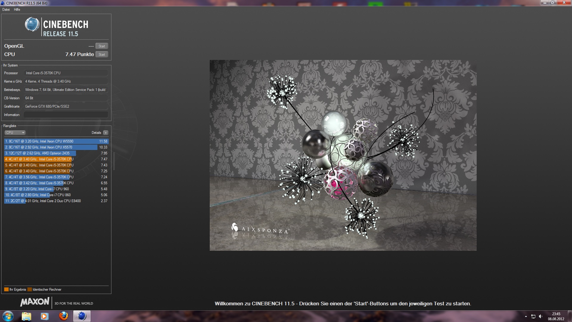

Aber gene doch, im übrigen erreicht mein neuer i5-3570k @4,5 GHz genau 7.47 Punkte im Cinebench 11.5 / Mein alter E8400 @ 4 GHz erreichte dort 2.37 Punkte.
Demnach ist bei meiner Übertaktung der i5-3570K mehr als 3-mal so schnell wie der alte E8400 @4 GHz.
Die Investition hat sich echt gelohnt :)
Hi,
ich komm mit meinem neuen System (kein CPU-OC, siehe Sig.) auf 5,87 Punkte im Cinebench 11.5.
