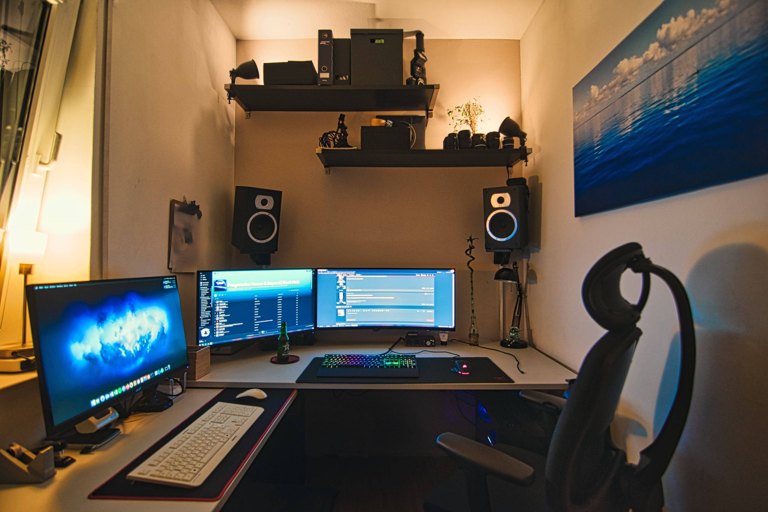

Nein. Meine Hecos halten wunderbar ohne irgendwas zu schrauben, wie bereits angedeutet kann man durch gewissen Anpressdruck von beiden Seiten einen sicheren Halt sicherstellen. Habe meine leicht angewinkelt und das passt wunderbar.
Autsch. 😱 Wenn hier Kinder anwesend sind: "Liebe Kinder, so sollte man es NICHT machen! Außer, man ist 2,10, und schaut dann trotzdem mit sehr guten Augen in einem Winkel von ca. 60-75 Grad auf die Monitore."
Statt hier ohne Tipps mit Fingern zu zeigen, sage mir doch wie man es besser macht.
PHuV schrieb:
Aber bitte nicht genau so, wie er es gemacht hat.
So arrogante, nichts sagende Kommis gehen mir gewaltig auf den Zeiger.
Bei einer Raumbreite von 1.85m gibt es nicht wirklich viele Möglichkeiten der Montage.
Der TE würde es dir sicher danken wenn du dein umfassendes Fachwissen weitergeben würdest. ;) Bisher lese ich hier von dir aber nichts produktives.
@Naru leider ist das baulich bei mir nicht möglich. Im nächsten Haus wird das definitiv auch akkustisch besser gelöst. Aktuell bin ich mit der Qualität zufrieden. Danke für dein Feedback :)
