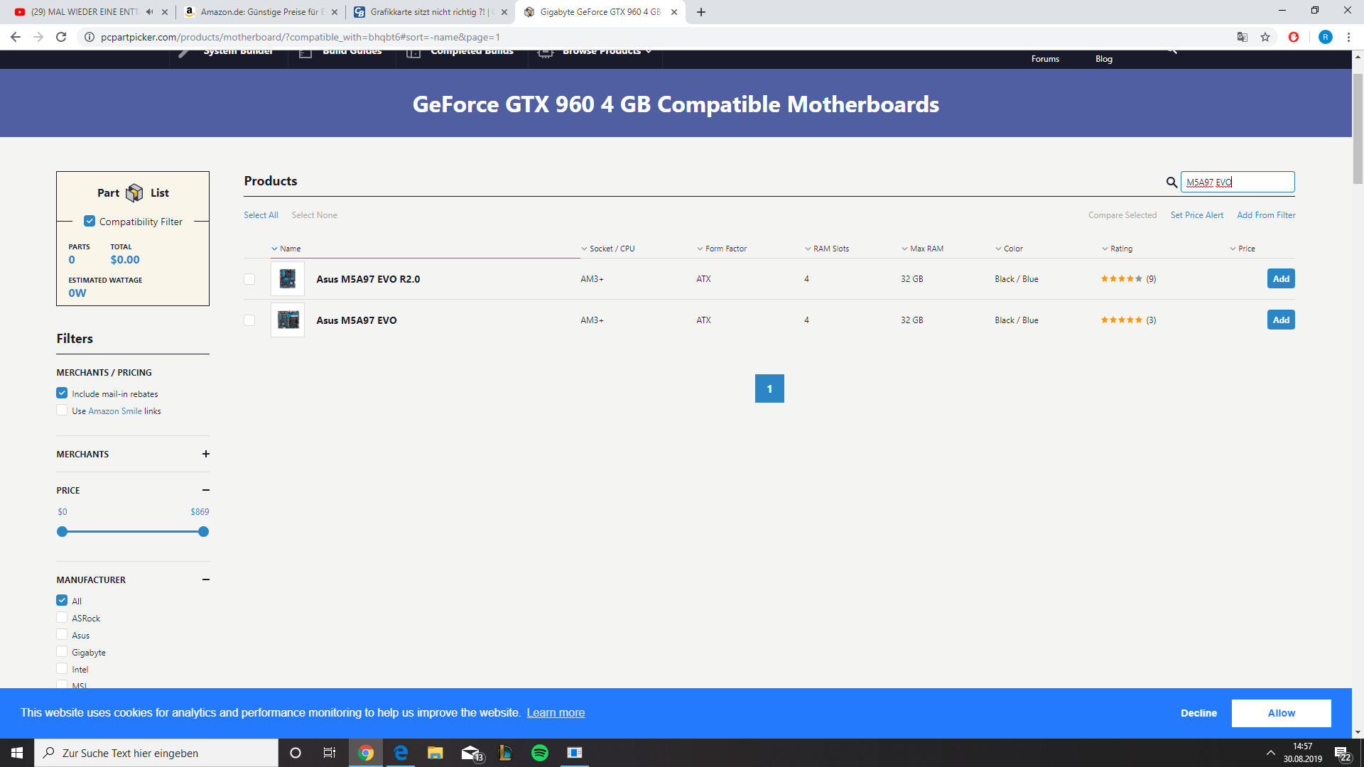

Das habe ich bereits durchgeführt. Auf die von Asus neuste Firmware die auf dem Motherboard läuft.
Laut der Seite ist das Motherboard kompatibel mit der GTX 960.
816401
Edit ich vermute jetzt doch einen defekt der Grafikkarte. Da sie in einem anderen system ebenfalls nicht klappt.
