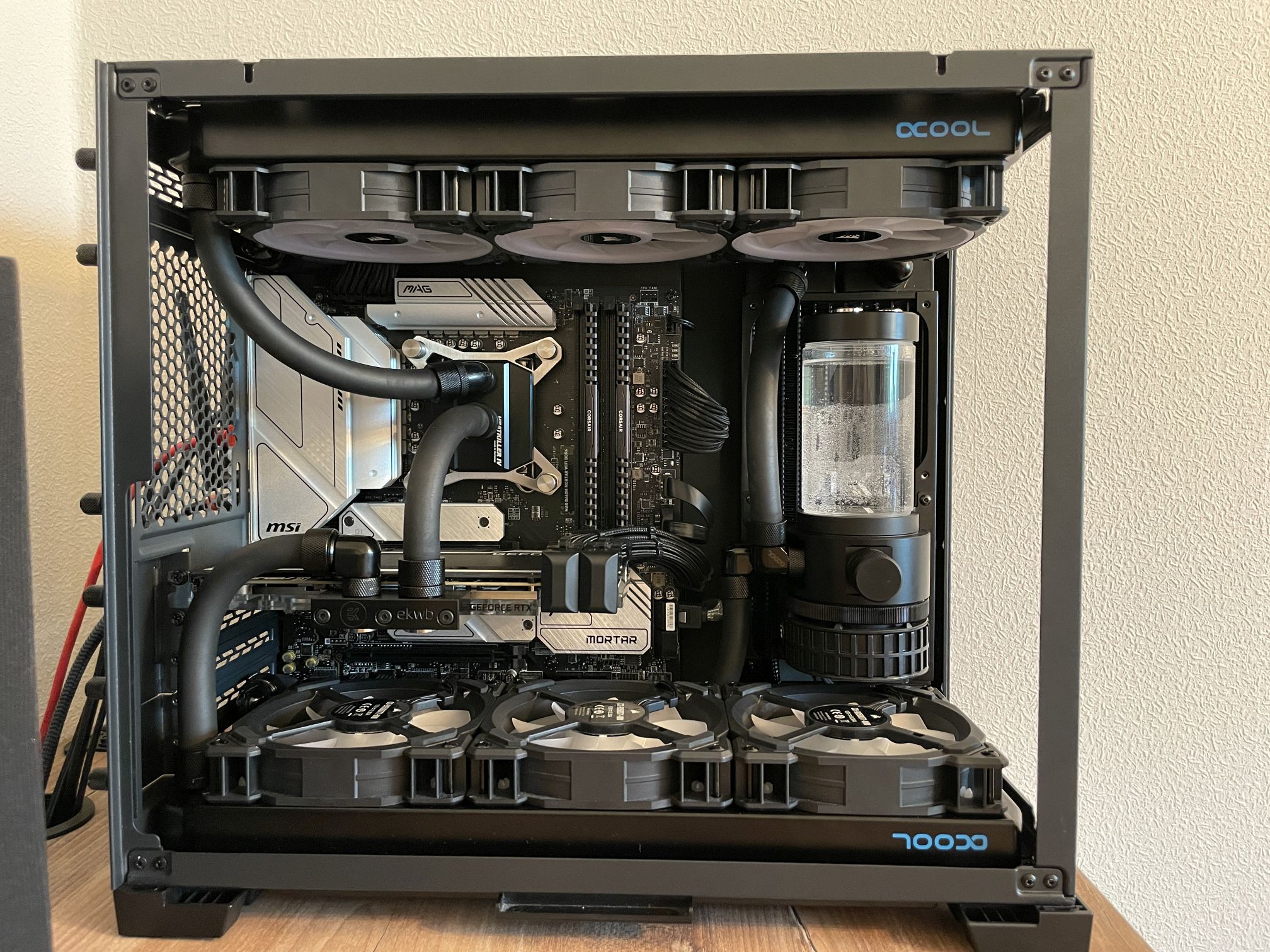

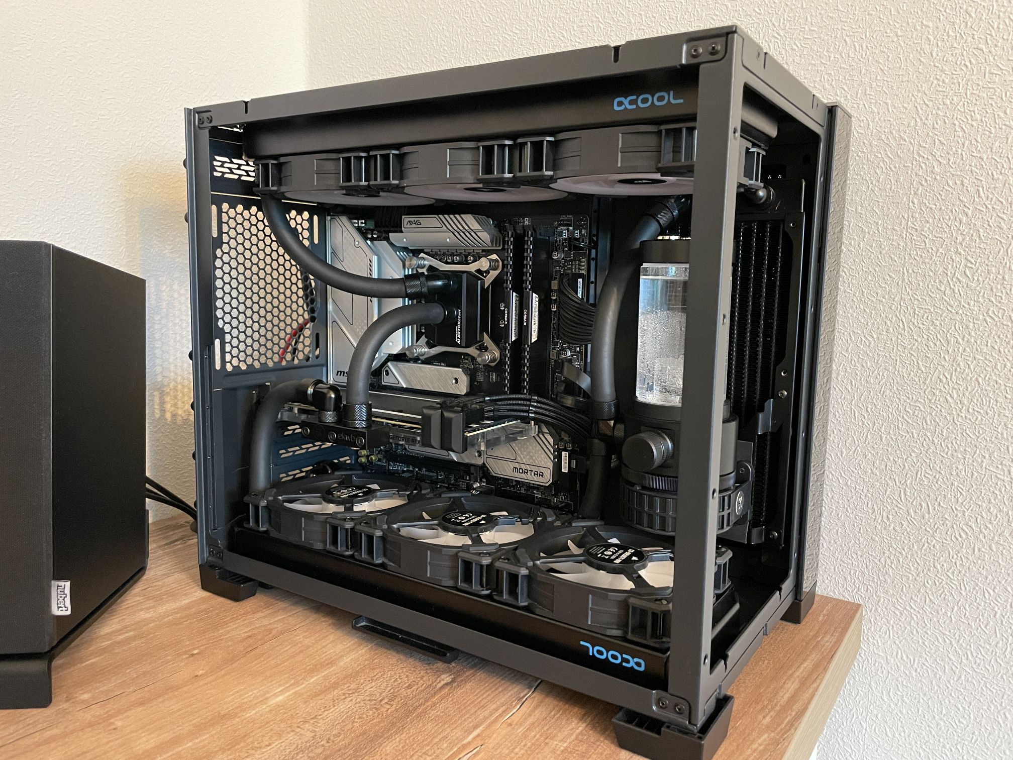

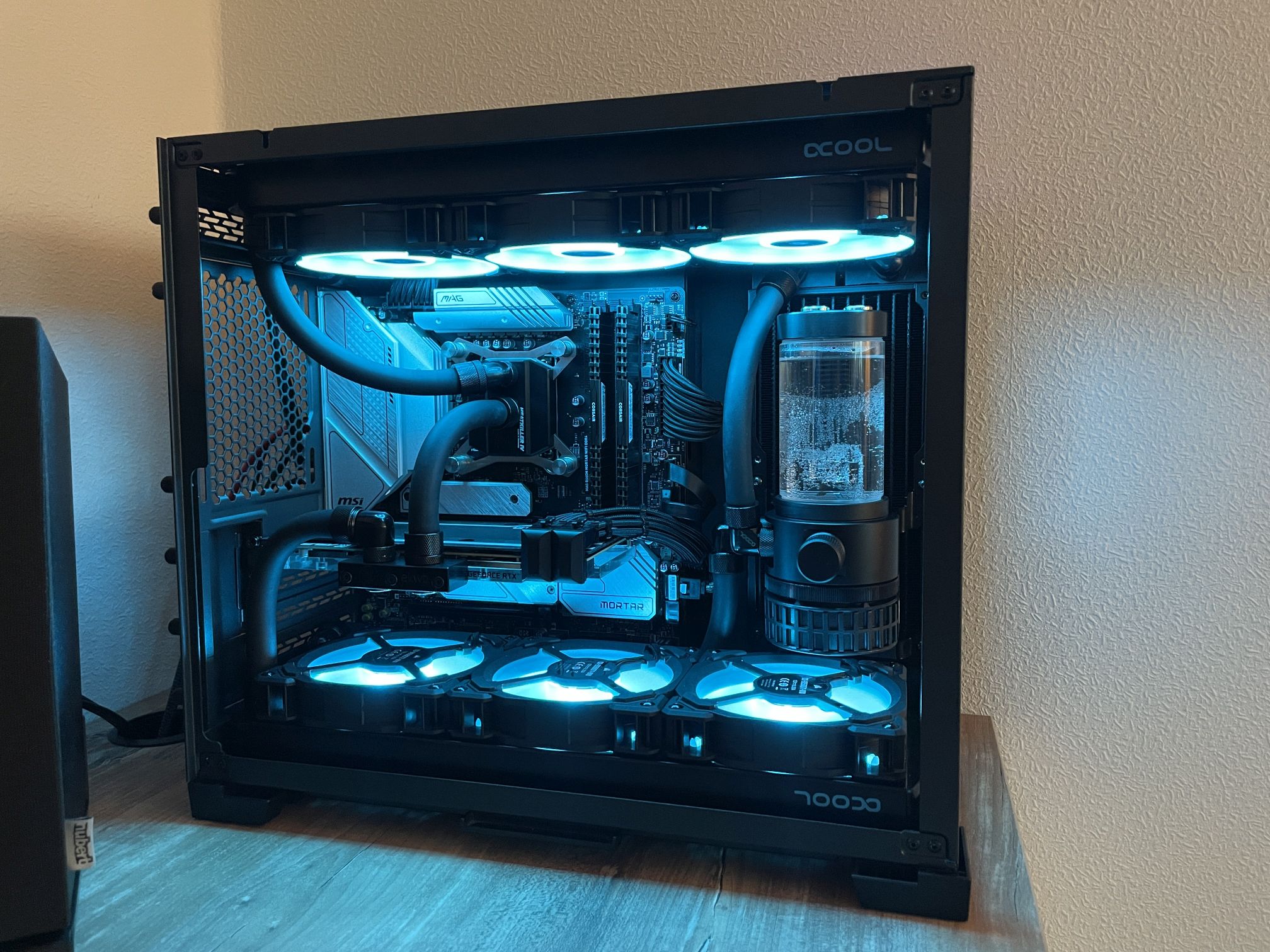

Also bei mir hat sich jetzt noch was getan. :) Bin an eine 3080 mit Waterblock gekommen und konnte in der Performance keine Steigerung feststellen. Jetzt bin ich noch direkt auf einen i9-12900F mit B660 Board gegangen. Dazu gab es dann zu den zwei 360er Radiatoren noch einen 240er für die Seite und eine D5 von EK. Wollte eigentlich eine von Alphacool oder Watercool, aber die Größe ist immer das Problem. Hier hat mir die Montagehöhe von EK in die Hände gespielt.
Hab dann direkt die Verschlauchung geändert, da mir die alte ohnehin nicht gefallen hatte. :D Keine Ahnung ob es noch jemand "unordentlich" findet, aber mir gefällt es so ganz gut. :)

Sieht schick aus, vor allem sehr sauber verschlaucht.
Habe jetzt den Thread nur überflogen, kannst du bitte nochmal erwähnen was du für Soft-Tubes verwendet hast? Wundert mich das bei so engen kurve nicht wegknicken.
Danke dir. :)
Sind die EK ZMT in 16/10. Die machen viel mit, sind aber auch sehr störrisch. Hatte mal dünnere von Alphacool probiert und die sind sofort eingeknickt.

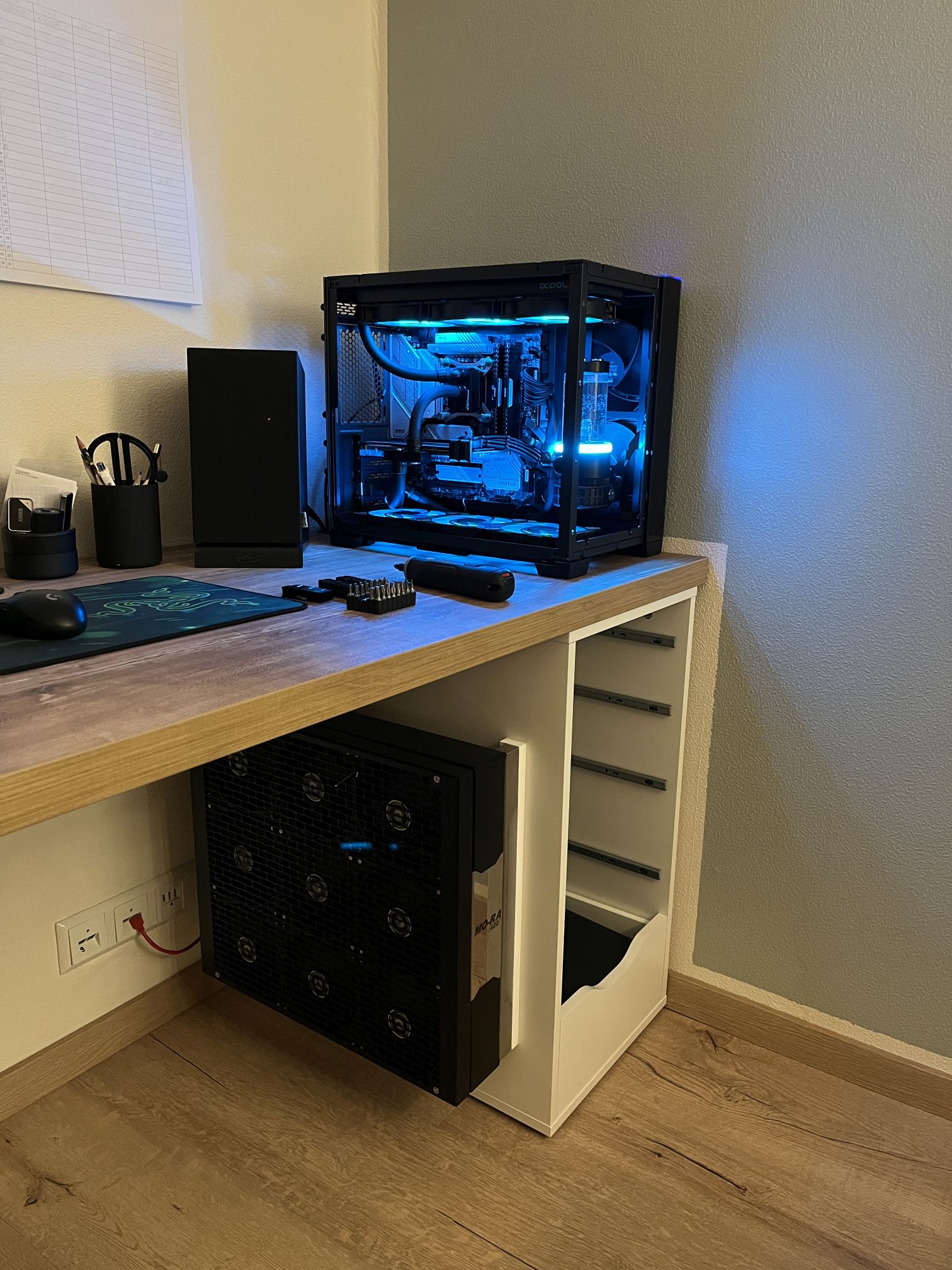

Hab zwei Radiatoren aus dem Gehäuse entfernt und den im Deckel gelassen. Aus dem PC kommen Koolance QD3 in Male und Female, damit ich noch die Möglichkeit habe ihn ohne MoRa zu betreiben. Die Temperaturen sind auf jeden Fall krass und der PC ist so leise. :D
Reaktionen: FUSION5, IICARUS und Möhrenmensch
Mora macht viel aus, das war eine gute Entscheidung. 👍
