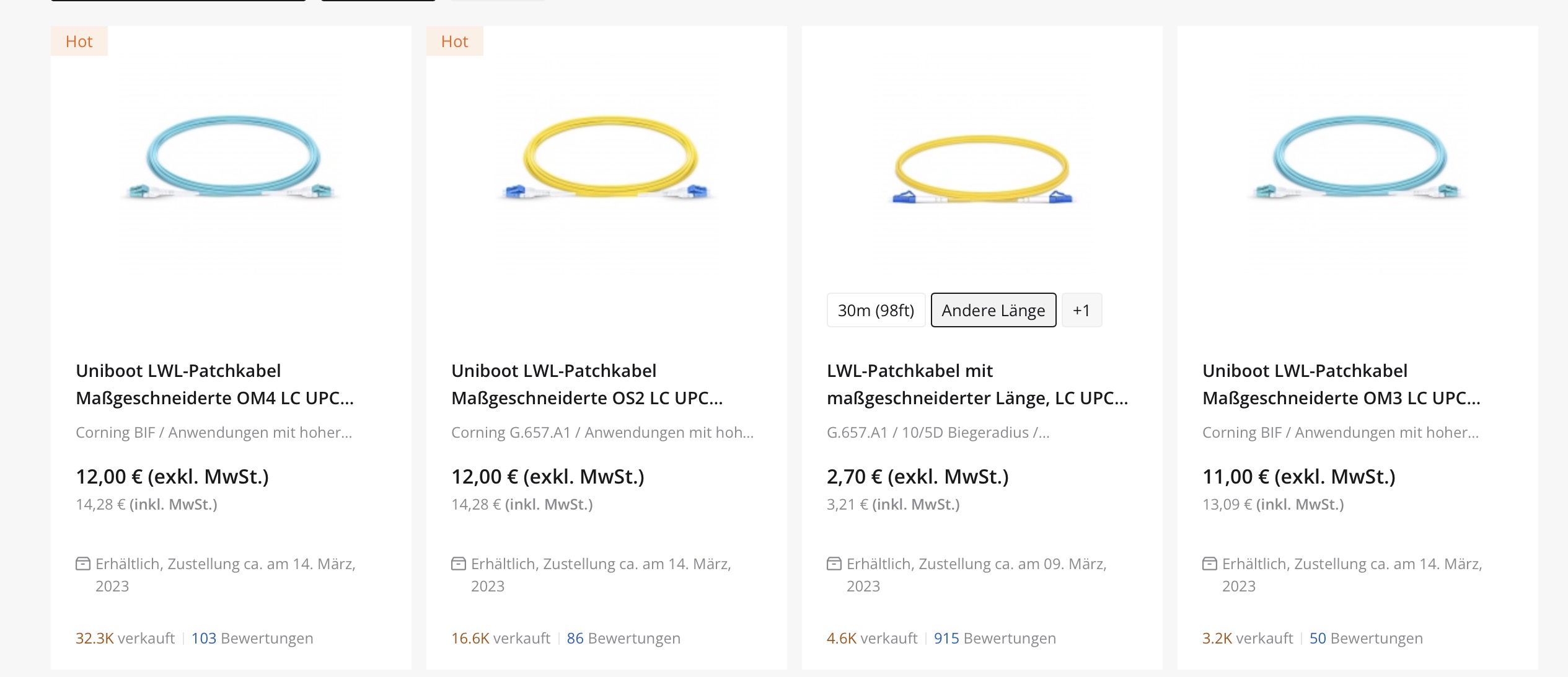

Vielen Dank. Dann habe ich jetzt nur noch 4 Optionen. Das erschlägt mich ganz schön. :confused_alt:
Hat denn jemand Lust mir eine Einkaufsliste zu erstellen, damit dann am Ende wirklich alles zusammenpasst?
Ich kann mich gerne irgendwie revanchieren
Die gelben (OS2) sind Singlemode Kabel. Die türkisen (OMx) sind Multimode. Da gibt es verschiedene Klassen, z.B. OM3, OM4, OM5, die jeweils "besser" sind, aber auch abwärtskompatibel. Nimm OM4 und gut ist...
