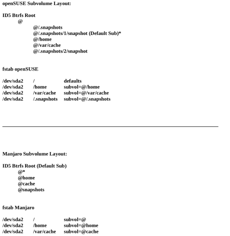

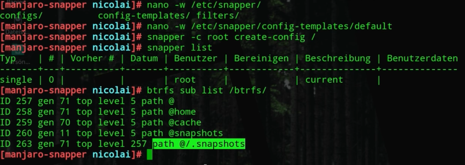

Suse hat das perfektioniert, geht aber auch seinen eigenen Sonderweg. Sofern man also auf beispielsweise das Tool Snapper zurückgreift müssen Anpassungen vorgenommen werden. UNicks hat das in seinen Videos gut erklärt, die sind leider mittlerweile offline aber ich zeige das mal anhand von Screenshots:
Installiert man dann Snapper und erstellt die Konfiguration unter Arch/Manjaro/whatever passiert folgendes:
You see the problem.
Darum auch der Kniff mit dem Subvolume @snapshots und dem Verzeichnis /.snapshots

SE. schrieb:Nicht wirklich, den Sonderweg gehen andere, Snapper ist mWn ein openSUSE Tool.
Doch doch, das Layout von OpenSUSE ist ein absoluter Sonderweg, daher funktioniert die Logik von Snapper, was ein astreines OpenSUSE Werkzeug ist, auch nur dafür per default. Es ist perfekt aufeinander angepasst.
SE. schrieb:Ehrlicherweise nicht.
Unter root ist @ gemountet, unterhalb davon wird das Subvolume .snapshots von Snapper angelegt. Machst du einen Rollback auf Snapshot#10 dann ist nicht mehr @ unter root gemountet. Snapshot#10 hat aber einen Elternbeziehung zu @, weil es ja als Subvolume davon abhängt. Darum muss man das löschen und ein @Snapshots im selben Level wie @ anlegen. Das zwingt einem leider die Logik von Snapper so auf. Hat man das einmal durchdrungen ist es super komfortabel, aber im Prinzip geht es auch völlig ohne. Man kann auch direkt mit Btrfs kommunizieren oder Timeshift nutzen.
Was bei einem Rollback auch noch zu beachten ist, ist dass die Snapshots read-only sind. Die müssen vorher noch beschreibbar gemacht werden, sonst startet die Kiste nicht. Das macht OpenSUSE automatisch (bzw. Timeshift regelt das auch wenn man es nutzt).
SE. schrieb:Anyway, Arch hat natürlich eine Wiki-Seite, passt vielleicht auch für Manjaro?
https://wiki.archlinux.org/title/Snapper
Yepp, das tut es. Die schlagen genau dasselbe Prozedere vor.

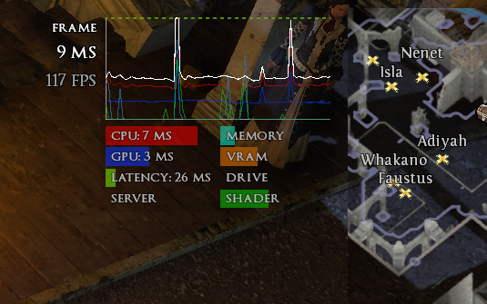

In Path of Exile habe ich laut der Ingameanzeige ueber F1 meist 144 FPS, wenn viel los ist geht das auch mal bis 120 - 110 runter. Echte massive Ruckler sind mir nicht aufgefallen, aber ich habe auch nicht viel gespielt. Aktuell scheint mir das Haendchen zu fehlen
Das hier ist in Rogue Harbour, wo grade etliche Spieler rumstanden:
Da ich aber unter Windows nie auf die FPS geachtet habe kann ich nicht sagen ob das schlechter oder besser ist, aber es fuehlt sich nicht anders an als unter Windows.
Wurde vor kurzem die Anzeige geaendert? Ich kenn das eigendlich nur als simple Liniengraphen.
Ich habe ausserdem noch Spellforce 3 Reforced getestet. Vorallem weil ich neugierig war, denn es ist explizit nicht fuer's Steam Deck freigegeben. Es funktioniert, aber ist irgendwie komisch. Die Schrift ist verzerrt wie durch schlechtes scaling, und die Performance ist nicht all zu gut. Naja, kann ich hinnehmen, steht eh aktuell nicht auf meiner Liste

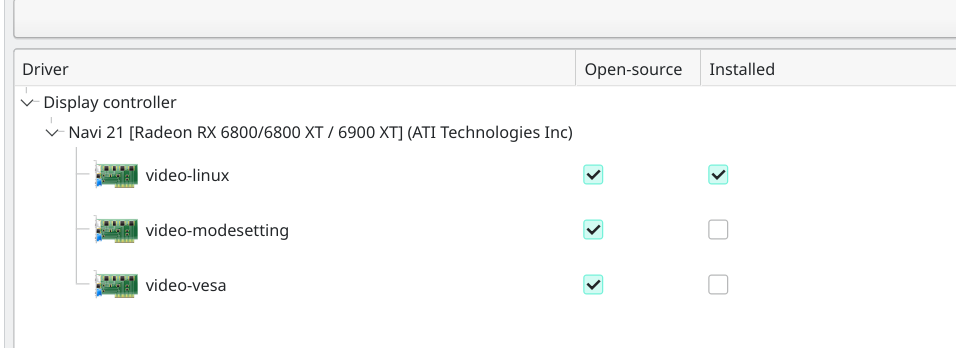

So, nu steht die Büchse:
systemctl status sddm
systemctl restart sddm hilft nicht, er versucht es drei mal, dann ist Schluss.
Alles was ich aktuell finde dazu bei Manjaro oder Arch ist entweder alt, oder bezieht sich auf Probleme mit nVidia Treibern.
Nachtrag: Bin jetzt aktuell im Live-ISO, so ists einfacher zu googlen als am iPad
Mal schauen wie ich es repariert bekomme.
Code:
Failed to read display number from pipe
Display server stopping
Attempt X starting the Display server on vt 1 failed
Could not start Display server on vt 1

Keine Ahnung. Und das aergert mich gewaltig.
Ich habe gestern vormittag den Kernel upgedatet, danach auch neugestartet, und alles lief noch.
Gestern nachmittag und abend dann relativ viel einfach nur gezockt, Satisfactory und Horizon: Zero Dawn.
Hier einen dicken Entwurf geschrieben wie gut eigendlich alles laeuft, den ich heute nochmal ueberarbeiten und Abschicken wollte
Dann gestern abend die Maschine heruntergefahren (ACPI Shutdown ueber kurzen Durck auf den Powerknopf - nicht das erste Mal das ich so heruntergefahren habe), und heute Mittag geht es nicht mehr.
Die ueblichen Sachen die ich so finde helfen alle nicht.
Aktuell hab ich ein manjaro-chroot auf dem LiveISO, aber pacman -Syyuu sagt das es nix tun tun gibt. Als naechstes will ich schauen wie ich den Kernel zurueckgerollt bekomme, ansonsten bin ich aktuell ziemlich ahnungslos.
Gottverdammich... (sorry )
Laeuft wieder, und ich war es selber der es kaputt gemacht hat
Ich muss gestehen das ich nicht rational erklaeren kann warum ich das gemacht habe:
Die zwei fehlenden Haken haben mich irgendwie... gestoert.
Ich habe die gestern nachmittag gesetzt, und nichts ist passiert. Zumindest nichts was ich bemerkt haette.
Ein gutes hatte das aber: Ich weiss jetzt wie manjaro-chroot funktioniert, und wie ich so Treiber deinstalliere
Ich habe sowohl video-vesa als auch video-modesetting runtergeworfen, und sddm kann wieder starten.

Ranayna schrieb:Ein gutes hatte das aber: Ich weiss jetzt wie manjaro-chroot funktioniert, und wie ich so Treiber deinstalliere
Gut das wir mal drüber gesprochen haben
Ranayna schrieb:Die zwei fehlenden Haken haben mich irgendwie... gestoert.
Das ist so Windows-like Aber das bringt jeder Umsteiger mit, auch ich habe seinerzeit an den Häkchen rumgespielt und musste die Kiste danach neu aufsetzen
