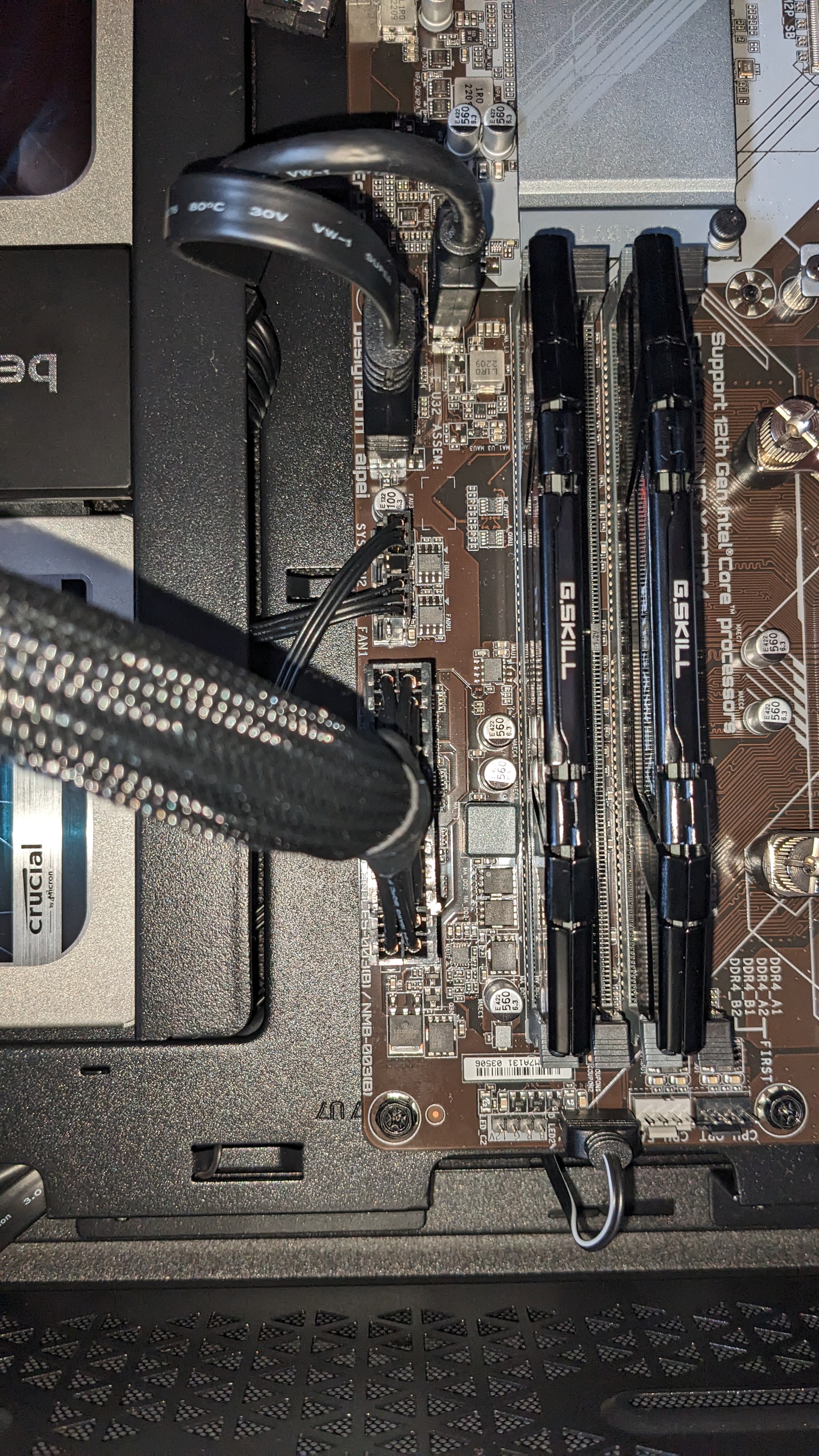

Müritzer schrieb:
Ist das so eine optische Täuschung oder sieht das so aus als wenn keine Anstandshalter verbaut sind?
Anhang anzeigen 1301684Anhang anzeigen 1301685
Die IO Blende kontrollieren ob da sich eine dieser Klammern in einen der Anschlüsse verlaufen hat.
Beim Case waren keine Abstandshalter bei bzw. waren diese schon angebracht. Hatte anfangs auch sehr lang danach gesucht.
Das Mainboard hat eine fest verbaute Blende, da musste ich nichts machen, kann also eigentlich auch nichts falsch sein.

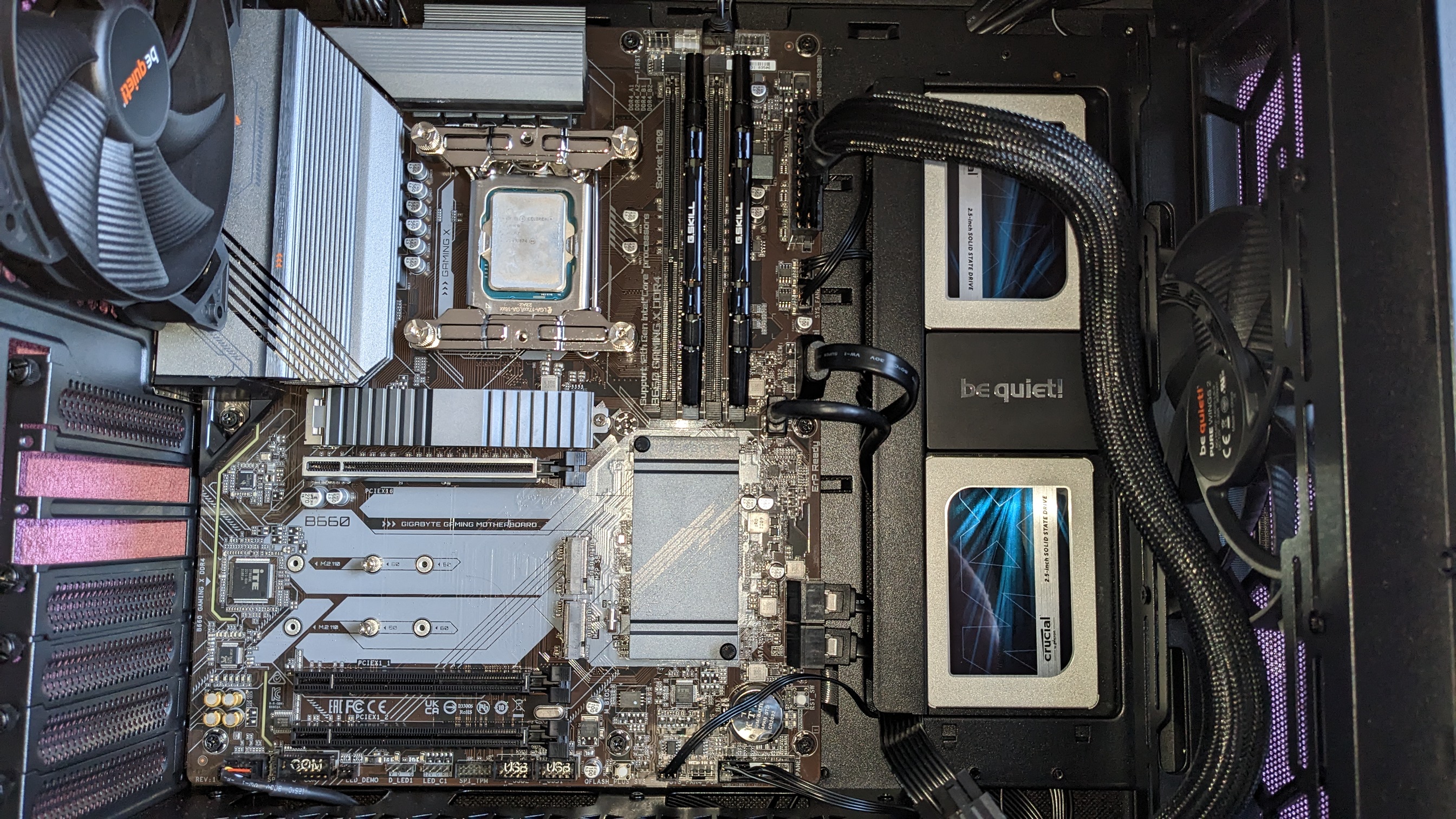

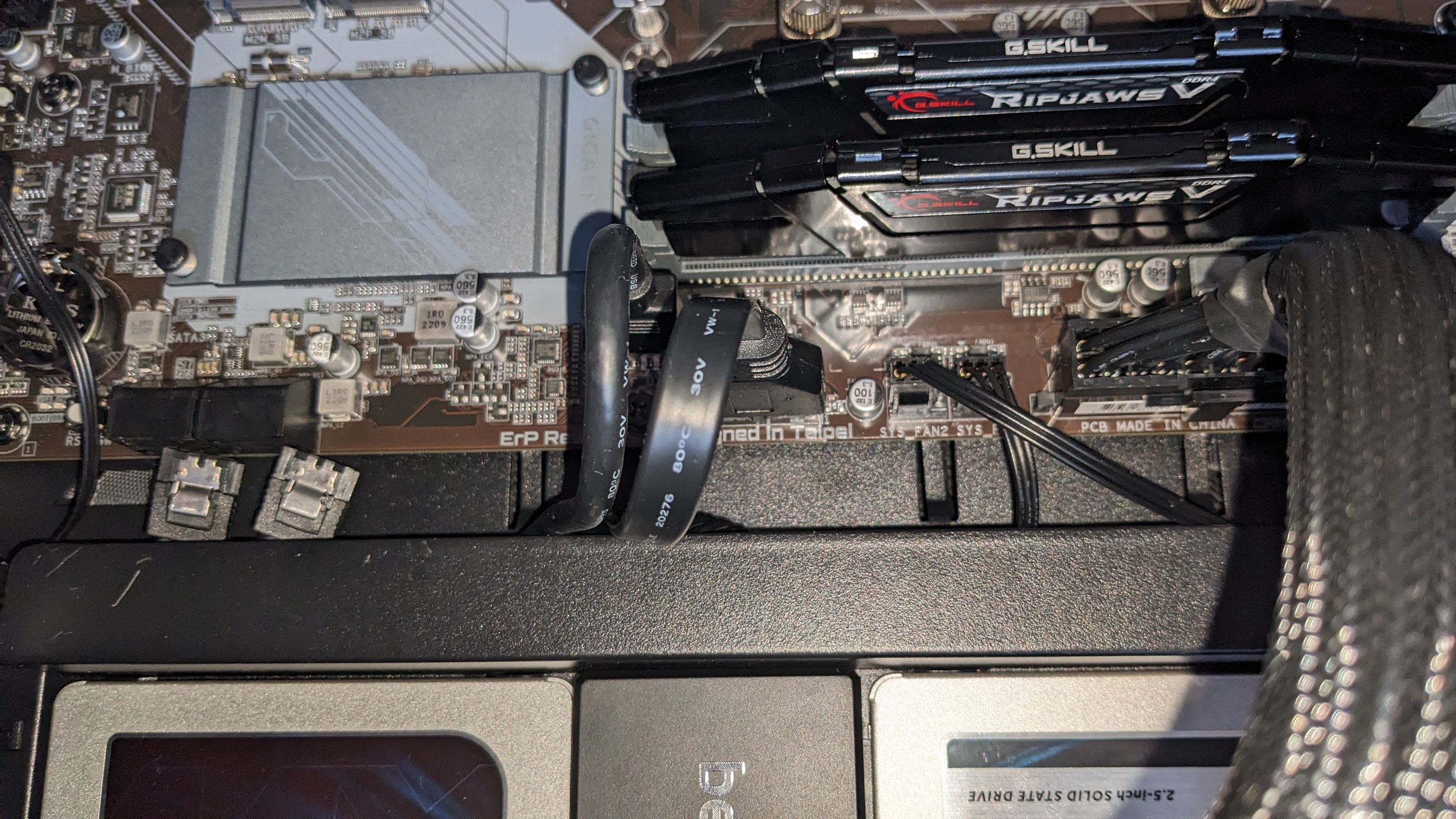

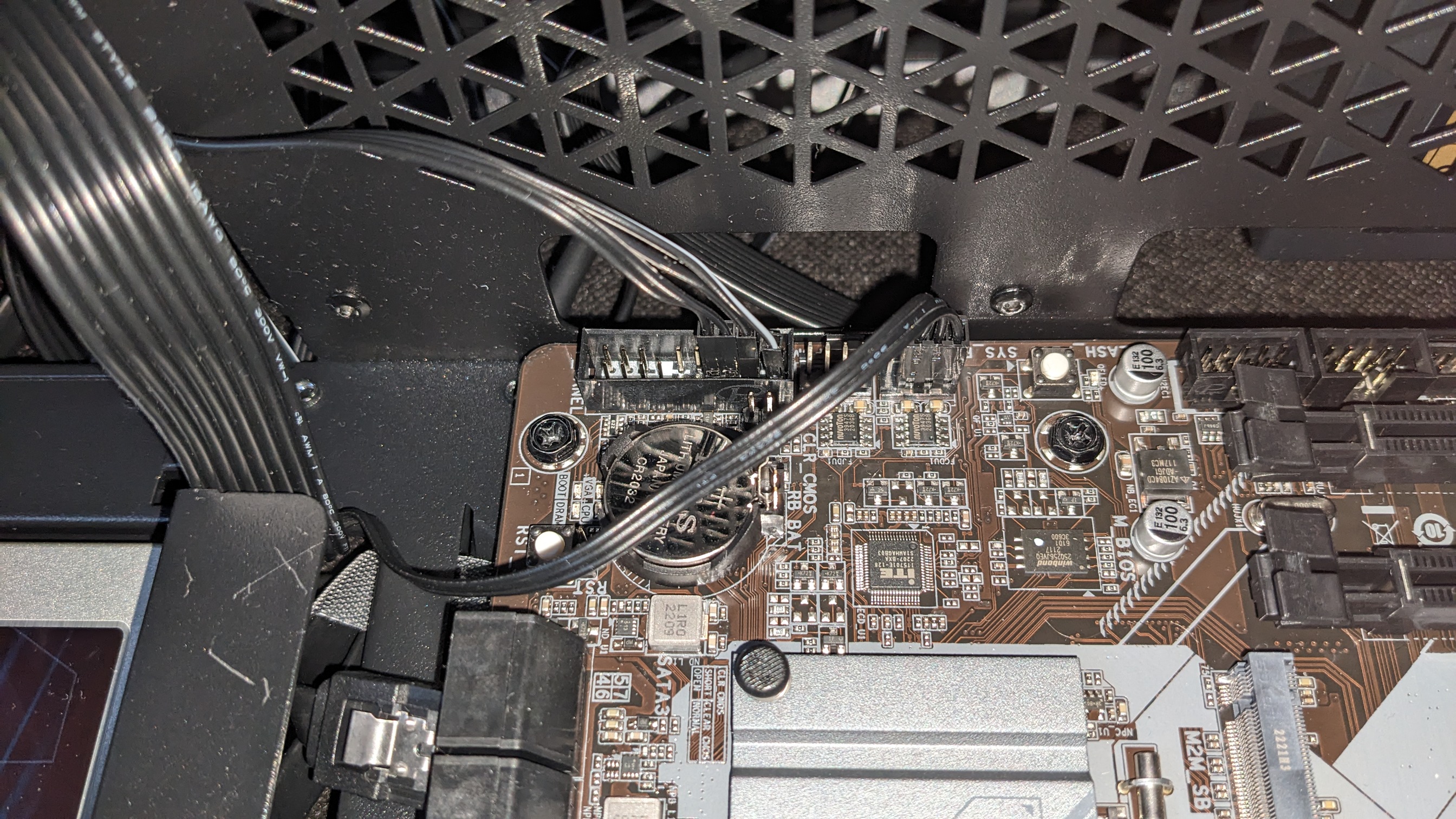

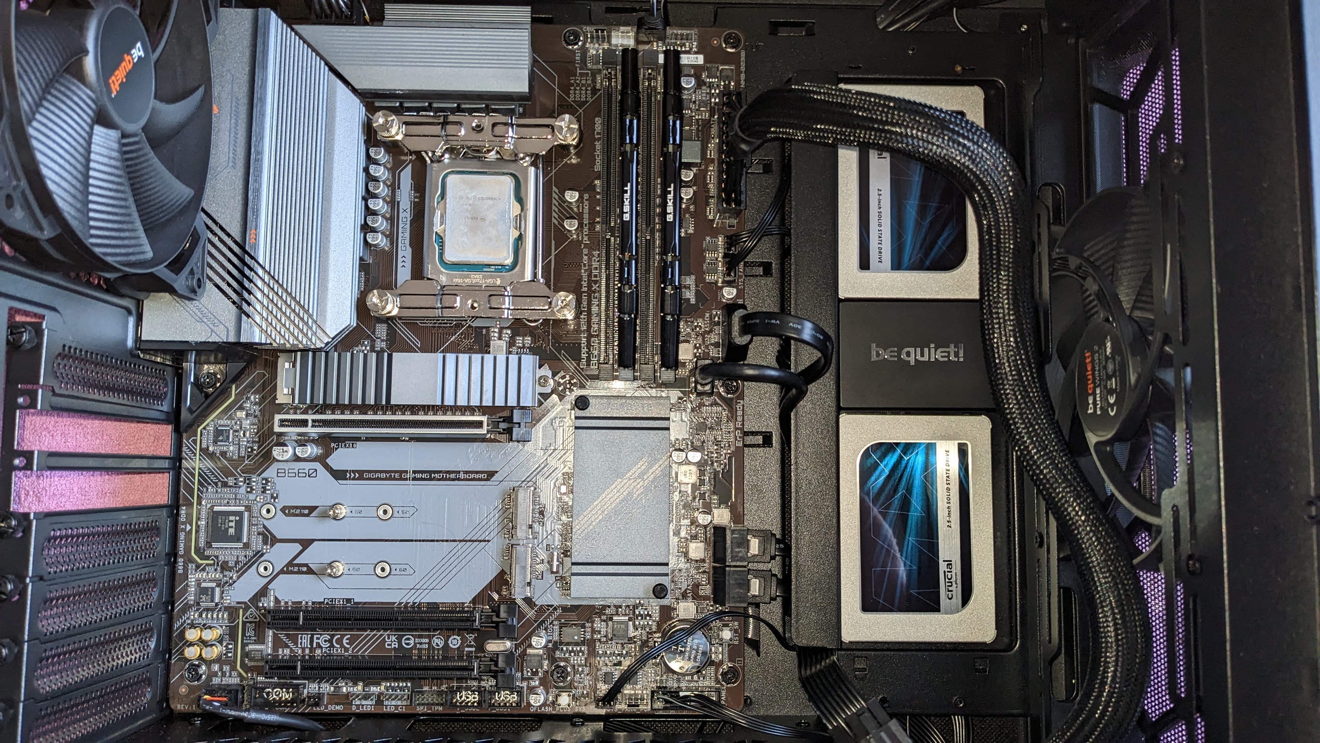

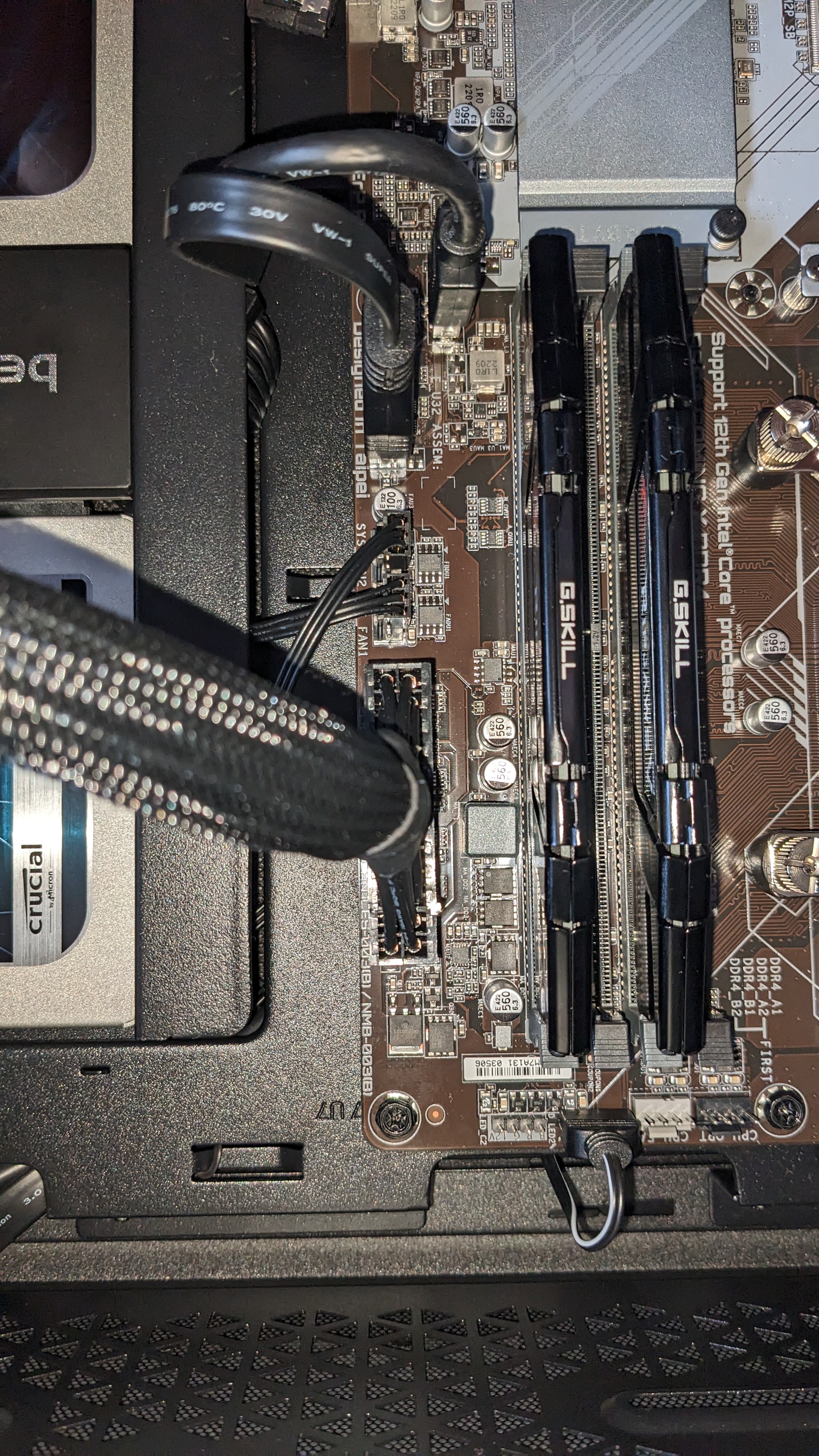

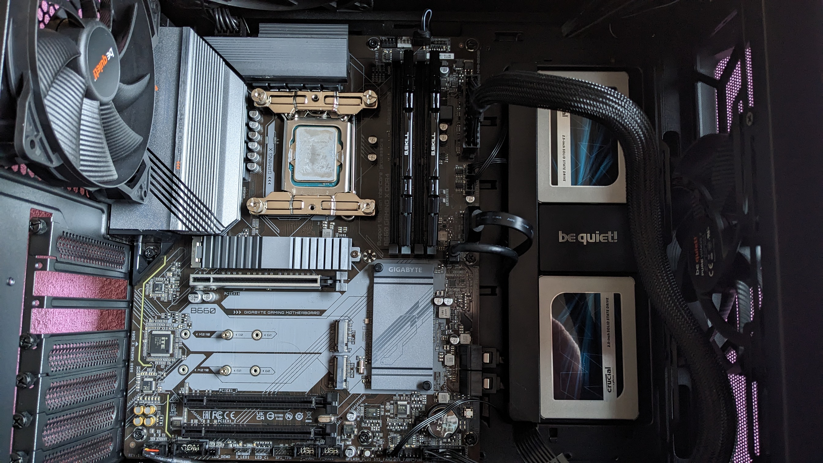

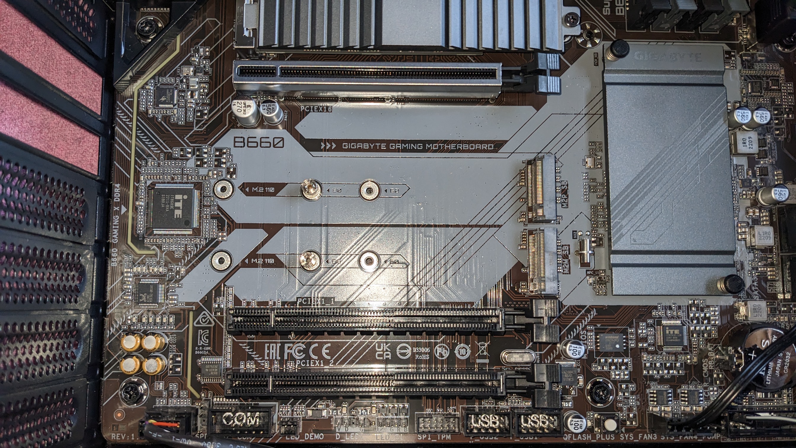

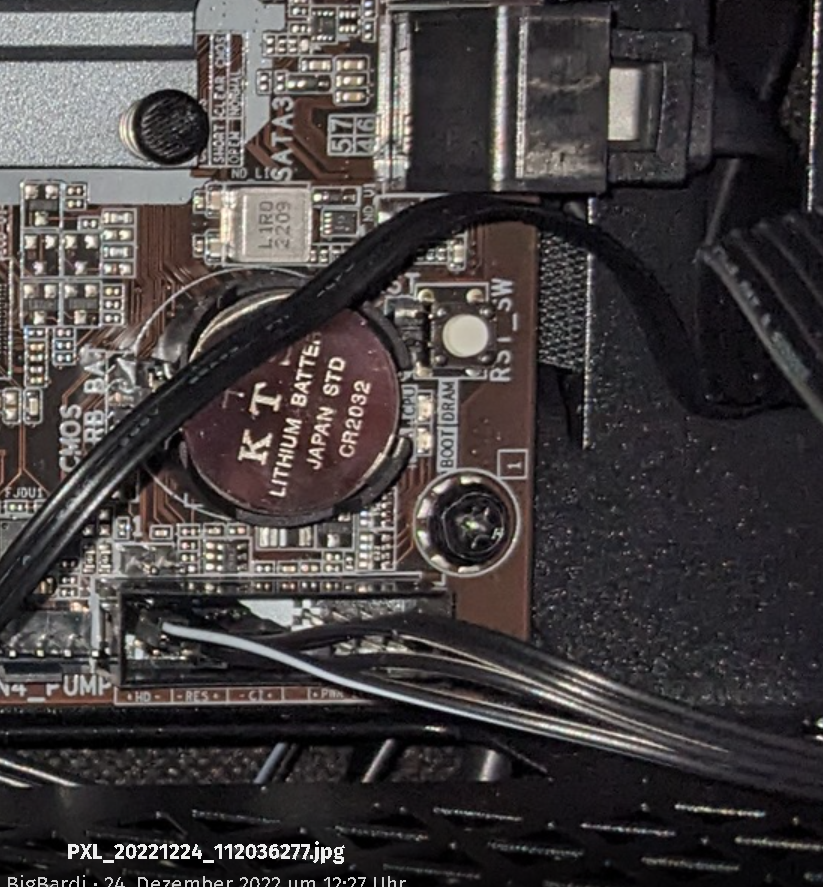

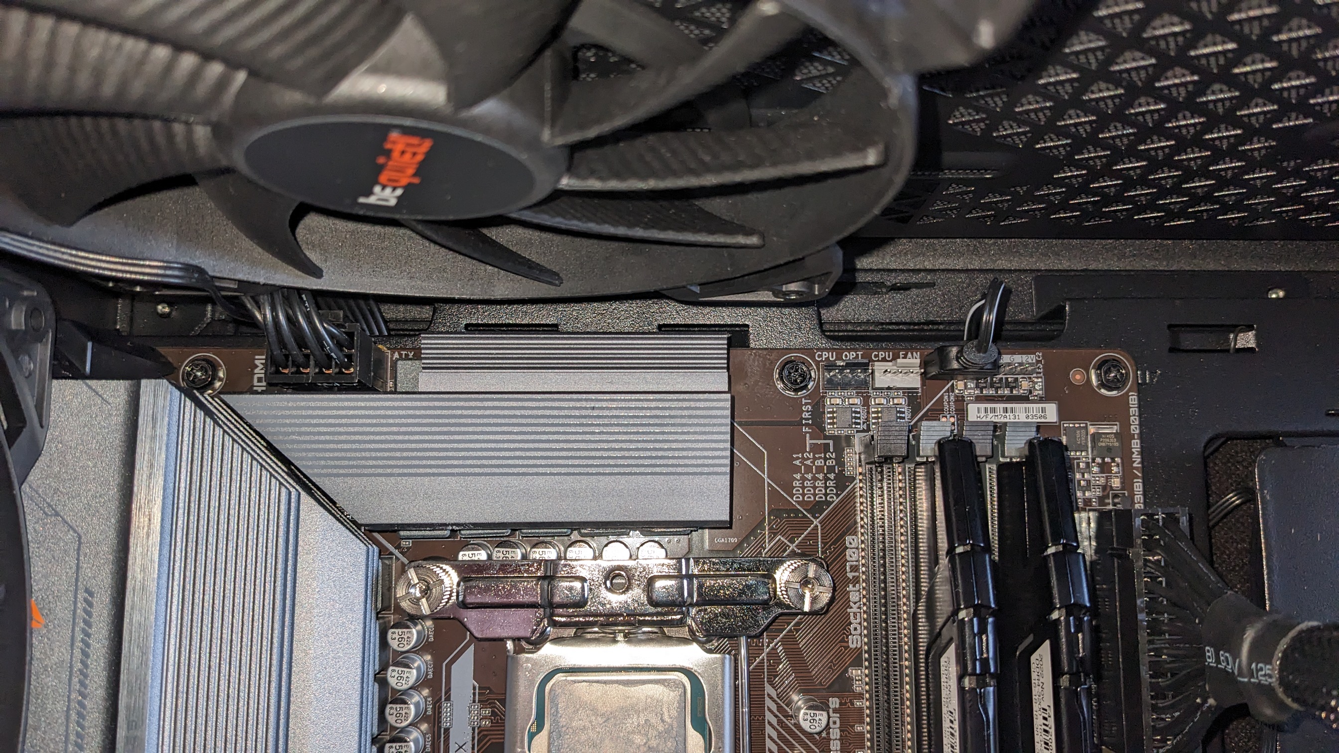

Da ich den PC nun seit fast 2 Wochen hier ungenutzt rumstehen habe, hatte ich mir nun über eBay Kleinanzeigen eine CPU "Intel Celeron G6900 für den Intel Sockel 1700" gekauft, die heute angekommen ist (Laut Verkäufer wurde die CPU auch nur für 5 Minuten zum updaten genutzt).
Habe sie eingebaut, Lüfter angebracht und hatte das gleiche Problem wie zuvor. PC geht einmal kurz an und direkt wieder aus.
Somit scheint das Problem doch nicht am fehlenden BIOS update zu liegen? Oder verstehe ich hier nun wieder was falsch? Dachte, mit dieser CPU sollte es möglich sein den PC zu starten, ins BIOS zu gehen und dann dort den USB Stick mit dem BIOS Update auszuwählen.

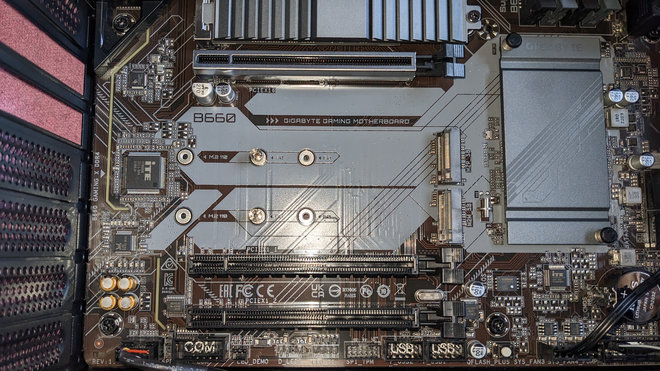

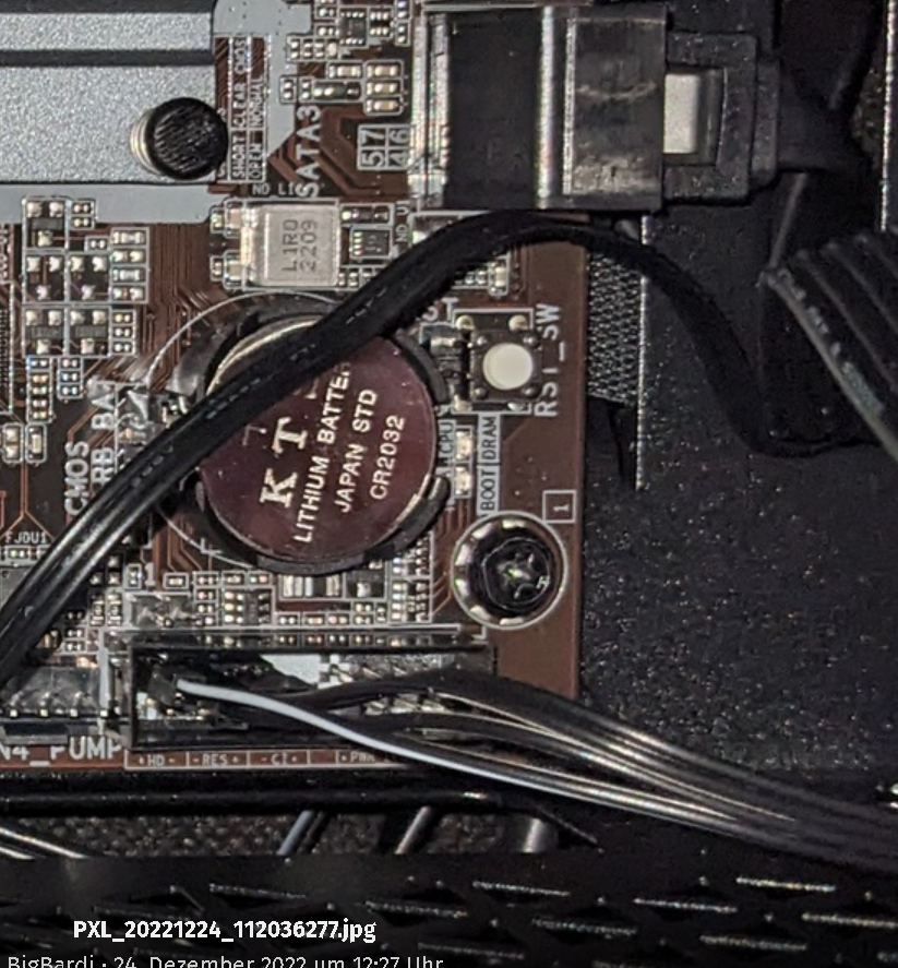

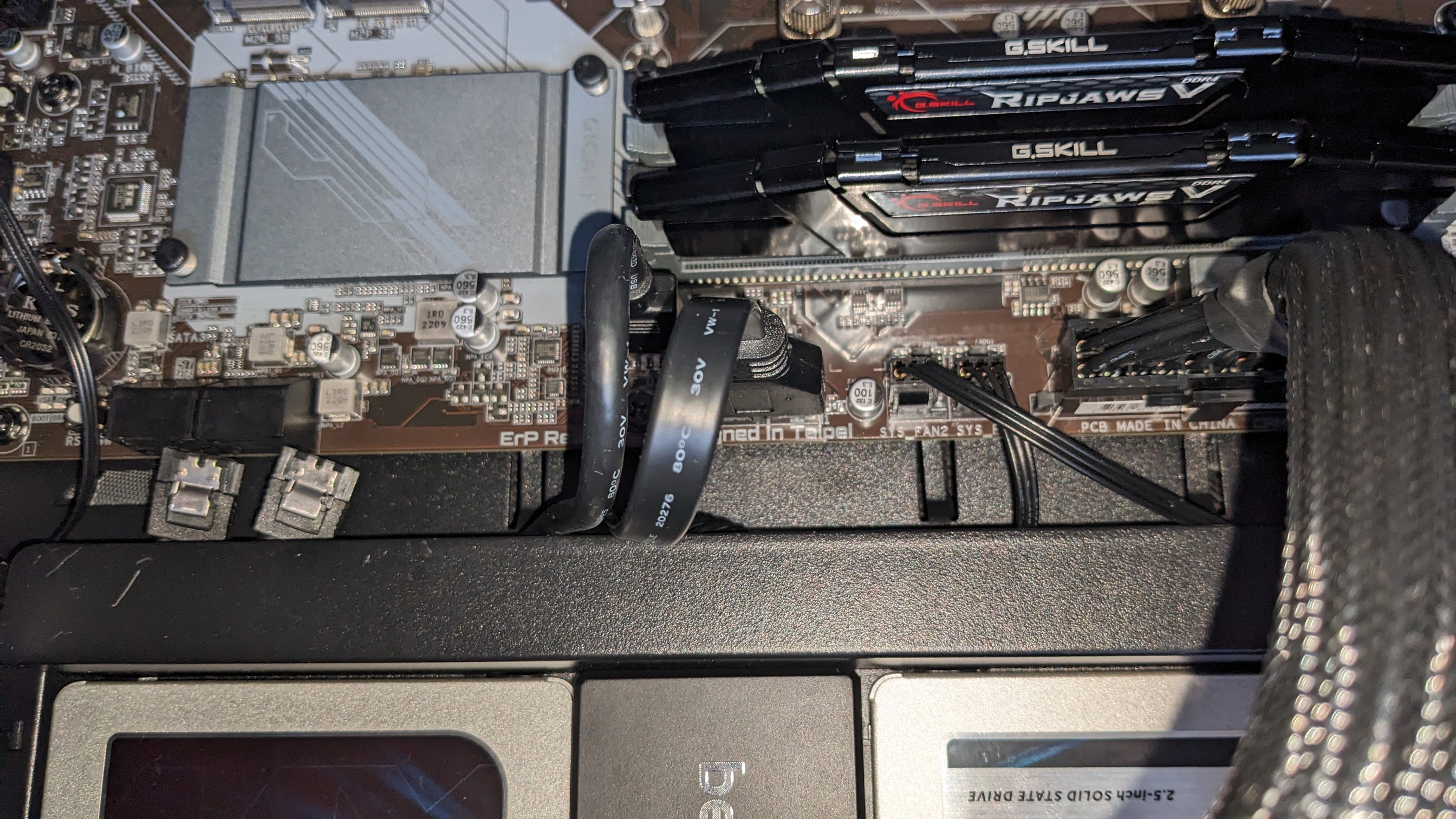

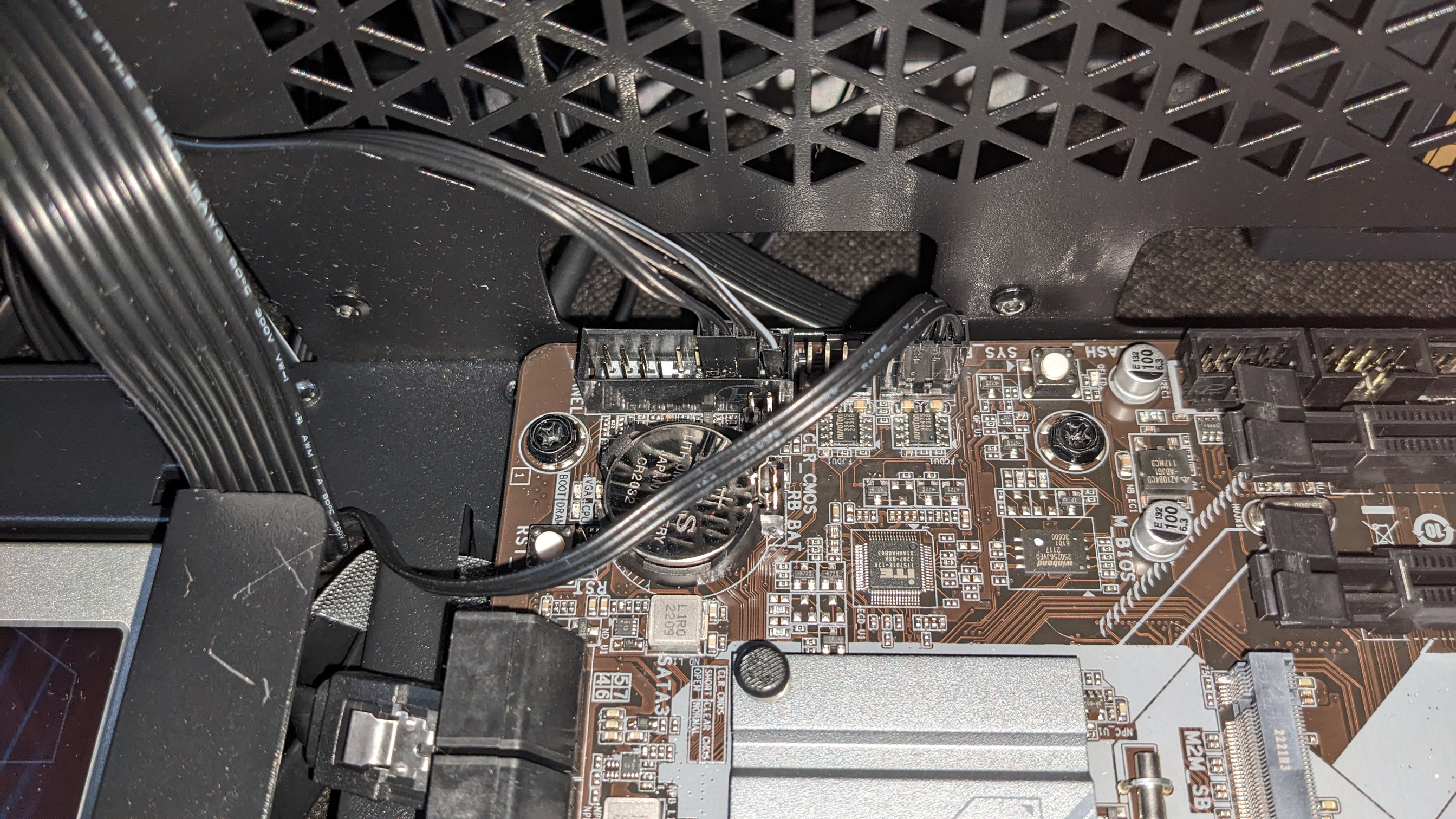

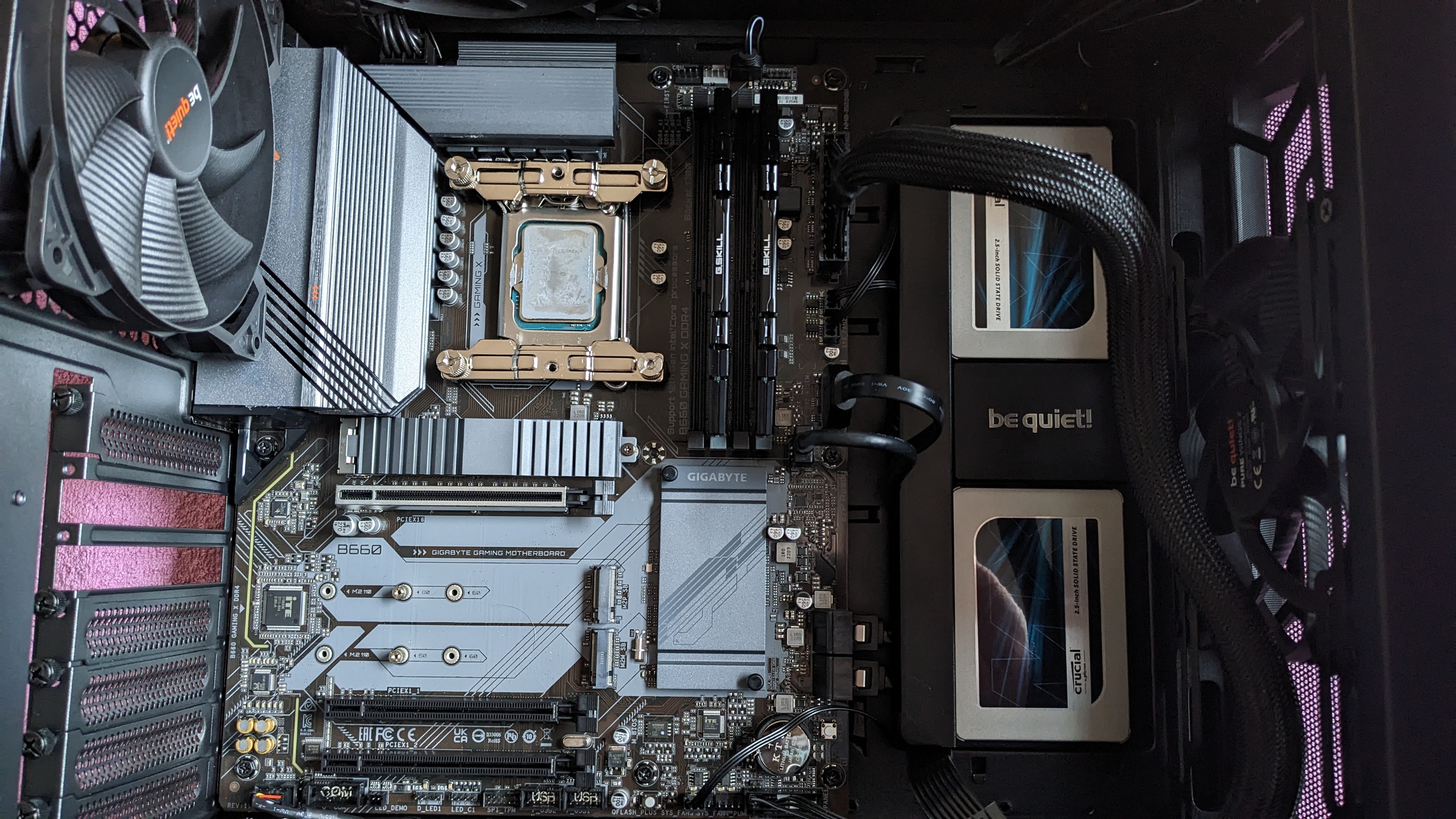

Darum habe ich nun noch einmal alles unrelevante ausgebaut bzw. die Stecker abgezogen, um die möglichen Fehlerquellen zu minimieren. Es sind nun nur noch die Gehäuse-Lüfter, Frontpanel Kabel, CPU und Motherboard Stromversorgung angeschlossen.
Im Anhang noch einmal Bilder von allem, vielleicht könnt ihr einen Fehler ausmachen?
Ich werde nun noch einmal die CPU ausbauen und das flashen versuchen, diesmal mit allen Dateien (der Version F21) auf dem USB Stick.
Habe nun 4 Tage Urlaub, bitte helft mir, dass ich endlich zocken kann... 😭

Habe, wie gesagt, CPU ausgebaut und geflashed. Als er fertig war, vom Strom getrennt, CPU (Intel Core i5) aufgesetzt, CPU Lüfter angebracht und angeschlossen... und auch weiterhin ist es so, das er nur eine Sekunde angeht und direkt wieder aus. Ich bin einfach ratlos.

Mist, das könnte man herausfinden, indem man die (neue) CPU in einem anderen Board z.B. einbaut.
Eventuell ist es halt auch das Board.

So, hat zwar lang gedauert, aber der PC funktioniert nun. Das Problem war offenbar verbogene Pins beim CPU Steckplatz auf dem Mainboard.
Das Mainboard wurde gewechselt und der PC konnte nun endlich gestartet werden, BIOS Update hat auch direkt über Q_Flash Plus ohne Probleme direkt funktioniert.
Noch einmal vielen Dank an alle! Im besonderen dem Nutzer/Helfer Gewürzwiesel, der vorbei gekommen ist, um sich das Problem anzusehen.
