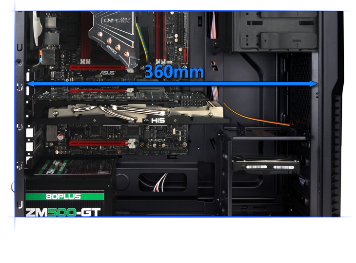

Da würde ich eher zur Sapphire Radeon R9 390 Nitro + Backplate, 8GB GDDR5, DVI, HDMI, 3x DisplayPort, lite retail (11244-01-20G) raten. Die hat die bessere und leisere Kühlung.
Wenn man den mittleren Teil des HDD-Käfigs ausbaut, passt diese GPU (308mm lang) auch locker ins Zalman Z3 Plus.

Kann man durchaus nehmen und die Graka (ohne HDD Käfig) sowie Kühler passt auch hinein, also keine Einwende.
