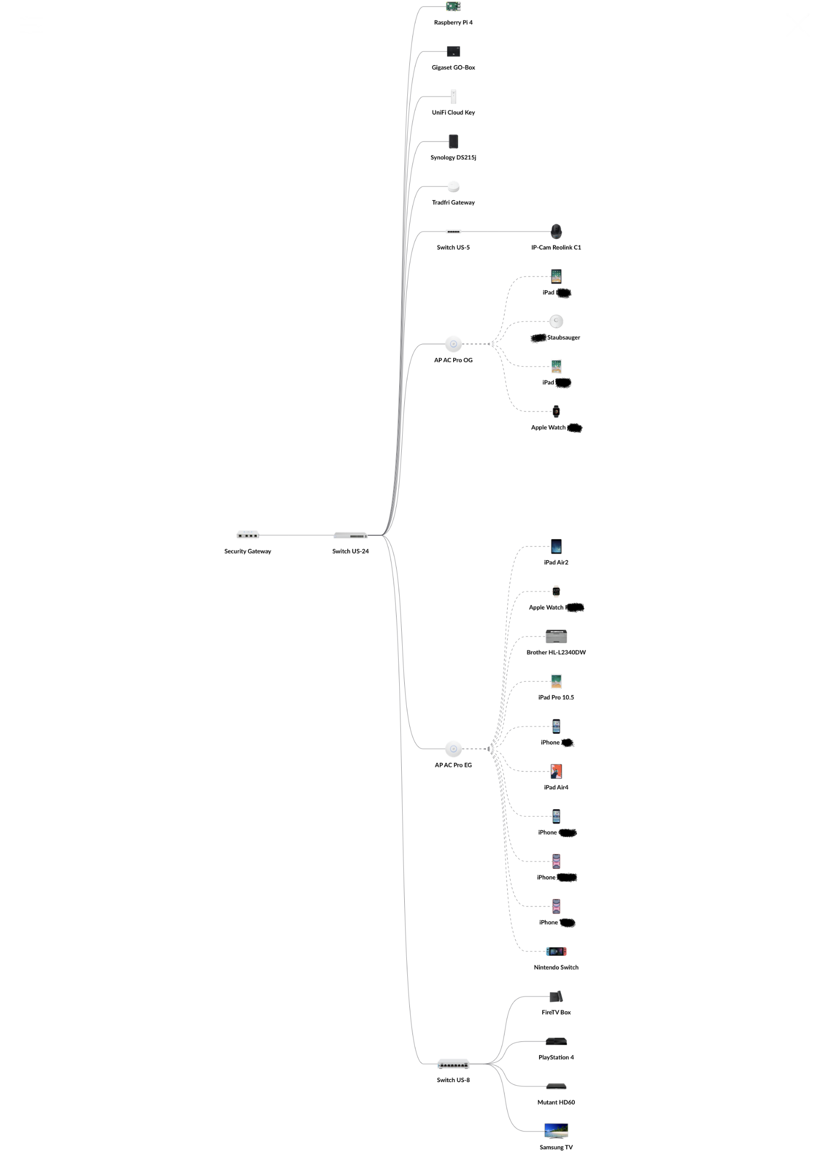

ich spiele mit dem Gedanken der Erweiterung meines Netzwerks und würde mich über eure Einschätzung freuen.
Hier mal der Status quo der Infrastruktur:
Da ich mich damals für den 24er Switch ohne PoE entschieden habe, sind die ganzen kleinen Switches sowie die APs und der Cloud Key aktuell mit eigener Stromversorgung ausgestattet. Nachdem ja nun die neuen Lite-Switches rausgekommen sind, überlege ich, mir solch einen für die PoE-Versorgung zuzulegen. Da würden dann folgende Geräte dran hängen:

Ich mach mir mehr Gedanken wegen der Einbindung in das Netzwerk. Der Switch würde in den Technikraum zum USW-24 kommen. Dann würde ich diesen per Port Aggregation anschließen, d.h. es wären 2 GBit zwischen den beiden Switches (USW-24, USW-8 Lite) möglich. Rein aus dem Bauch heraus würde ich sagen, dass das passen sollte, aber da ich nach wie vor mit meinem Netzwerk lerne, bin ich mir nicht sicher, ob ich mir damit einen Bottleneck ins Haus hole. Wie ist denn eure Einschätzung?
Klar wäre es sauberer, einen 24er-Switch mit PoE zu kaufen, werde ich auch machen wenn ich den 24er mal austausche. Aber im Moment ist er gerade mal 2 Jahre alt, und es ist eher ne Spielerei um PoE nutzen zu können, ne wirkliche Notwendigkeit besteht nicht. Deswegen die Frage ob ich mir damit mein Netzwerk verschlechtere oder ob es eigentlich kein Thema sein sollte.

Haben bisher weder einen Netzwerkschrank noch ein Patchpanel. Unsere Hausbaufirma hat mir damals erklärt, die Kabel sind im Technikraum nicht aufgelegt, sondern nur in der Dose. Als wir dann das Haus abgenommen haben, waren im Technikraum feldkonfektionierbare Netzwerkstecker auf den Leitungen. Die von mir besorgten Keystones waren damit hinfällig. Mit diesen Steckern bin ich aktuell direkt im 24er Switch. Und anstelle des Netzwerkschrankes dient uns bis dato noch ein normales Regal, das Zeug wird ja auch nicht bewegt, sondern steht einfach seit dem Einzug da drin. Nehm mir zwar immer vor, nen Netzwerkschrank da zu platzieren, aber irgendwie ist immer was anderes wichtiger, von dem her ist das Provisorium seitdem dort verbaut und verrichtet seine Dienste. Einzig die Menge an Steckern stört mich etwas, die liegen alle unter dem Regal, und allein im Technikraum könnten 3 Stück mit nem PoE Switch wegfallen.
Die Überlegung hinter der Port Aggregation war, dass dann der Traffic zwischen den beiden Switches mehr Bandbreite zur Verfügung hat, sprich 2 GBit stat 1 GBit. Das Ganze mit dem Hintergedanken, keinen Bottleneck aufzubauen. Aber bin hier nach wie vor Laie, vielleicht hab ich auch was ganz falsch verstanden, deswegen auch die Nachfrage hier.
