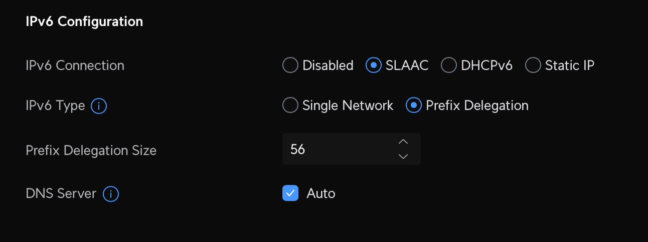

Bei der IPv6 Konfig kannst du auch einmal folgendes probieren:
Das ist meine Einstellung am Telekom Anschluss. DHCPv6 hatte nicht funktioniert.
