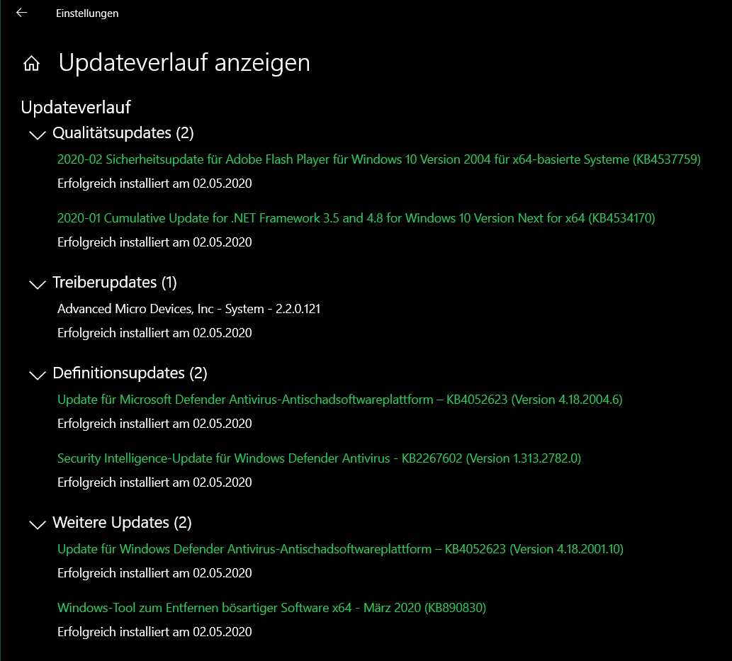

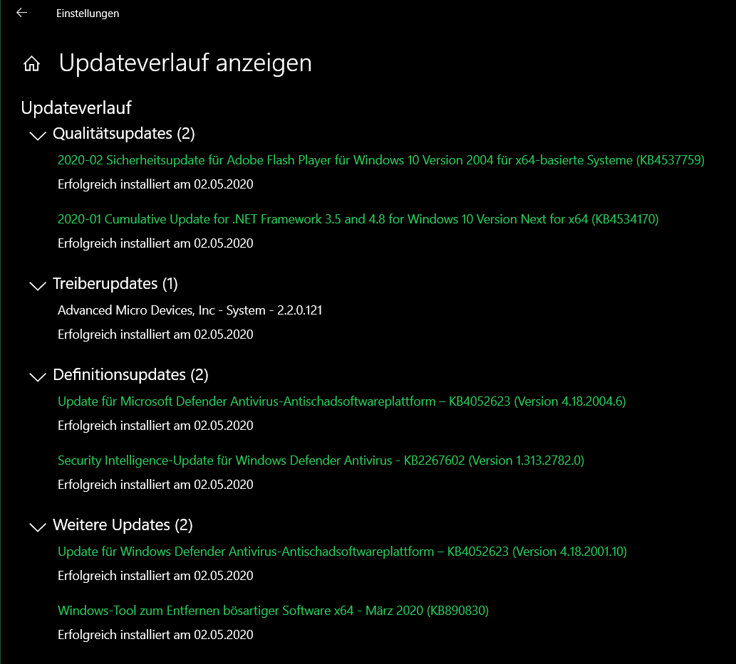

Ich habe jetzt wieder die zweite Installation auf den 2.5.2020 zurück gesetzt. Ohne Internetverbindung.
Der Updateverlauf sieht dort folgendermaßen aus:
Keine (Treiber) Updates von A-Volute und Media vorhanden ... Alle Updates mit Stand 2.5.2020.
Jetzt mache ich deine Einstellungen und danach aktiviere ich wieder das Internet ...
Viele Grüße
So, es scheint, es war jetzt erfolgreich, dank der Registryeinstellung!
Die Updates zu A-Volute und Media (Nahimic) werden von Windows Update nicht mehr gefunden und gelistet!

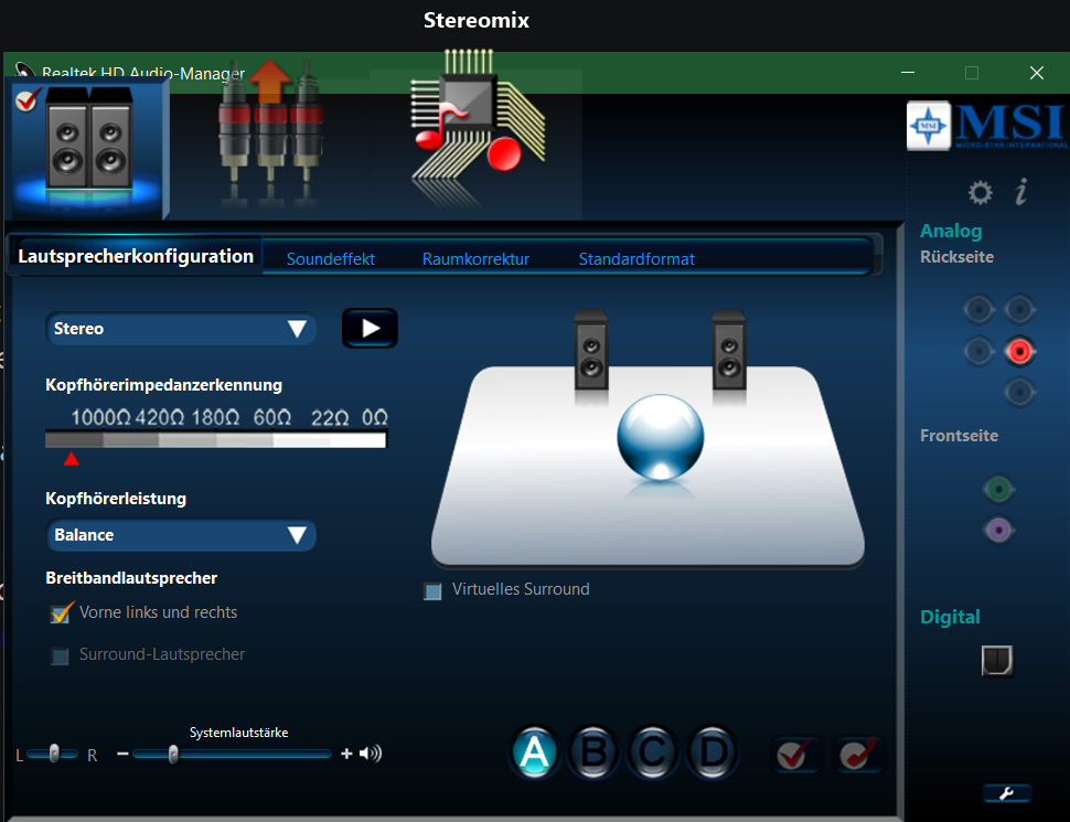

Für alle, die auch einen Realtek ALC1220 mit Nahimic auf dem Board haben, können allerdings auch die Windows App von Nahimic nicht mehr verwenden, wenn der Windows Store die Nahimic App geupdatet hat!
Wie man dieses Update stoppen kann, habe ich bisher noch nicht heraus gefunden ...
Ohne das Update zu Nahimic, funktioniert die Nahimic App wie sie soll!
Und jetzt bleibt in den erweiterten Optionen auch der Schieberegler von anderen Microsoft Produkten auf AUS!
Und vor allem, ich behalte jetzt im Realtek Manager und unter Windows Audio den aktivierten "Stereomix" und meinen Audio Ton!

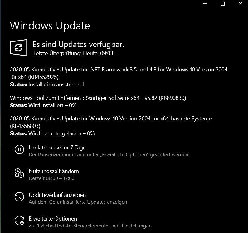

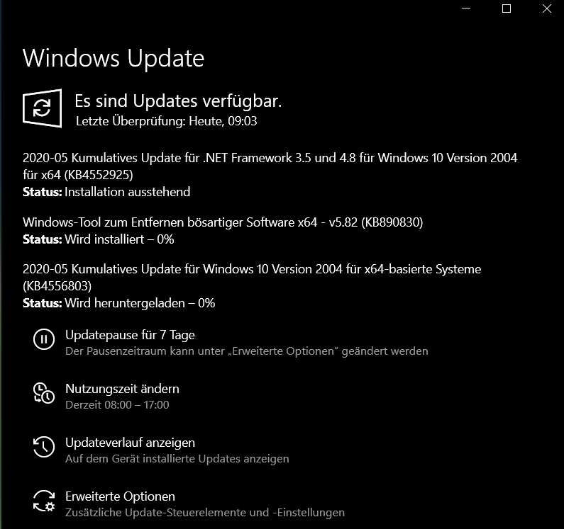

Das Windows 10 die Windows Einstellung zu anderen Produkten von Microsoft in den erweiterten Optionen nicht übernehmen will, habe ich mal im Video festgehalten ... Da bekommt man einen Weinkrampf!
Momentan ist das noch so in meiner zweiten Installation, denn dort bleibt der Knopf nach wie vor nicht wie er eingestellt wird.
siehe Video hier >>>

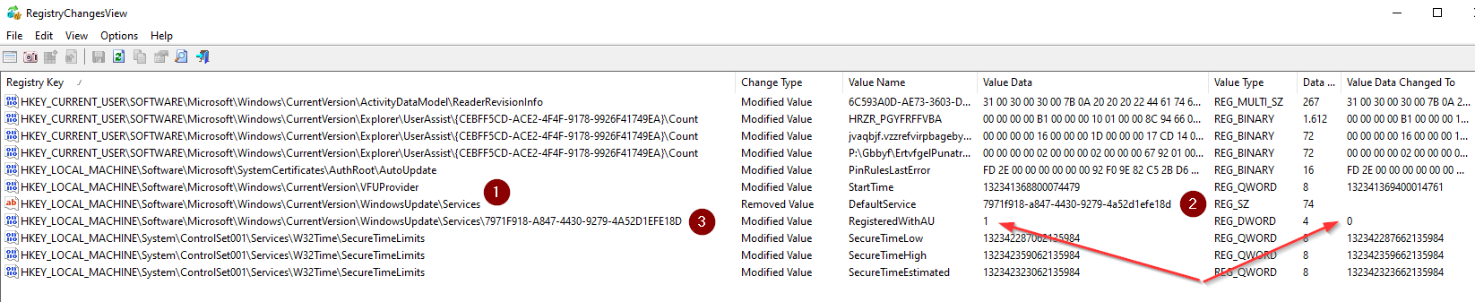

Schau mal bitte in die Registry.
Wenn ich hier den "Schalter" umlege wird dort der Wert von 1 (An) auf 0 (Aus) geaendert. Das bleibt hier dauerthaft, bei Dir nicht?
Wenn ein neuer Benutzer nicht hilft, musst Du rausfinden welcher Prozess da querschlaegt.
