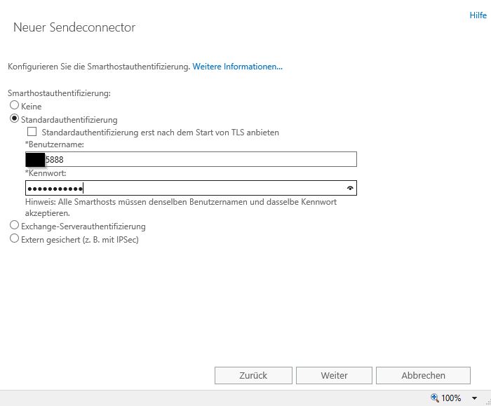

So ich habe nun mal auf dem Exchange den Sendeconnector umgestellt. Und die ausgehenden Mails über einen Smarthost ausgewählt.
Sieht es so richtig aus? Oder muss ich bei Strato irgendwas noch einstellen? Wusste jetzt nicht ob ich meine Kundennummer unter Benutzername eintragen muss oder die Domain. Über die Domain kann ich mich bei Strato auf der HP nicht einloggen nur mit der Kndnr.

jetzt bin ich komplett verwirrt. Hab bei Strato jetzt eine E-Mail Adresse angelegt.
webmaster@DOMAIN
mit dem dazugehörigen Passwort festgelegt. Dies habe ich so wie auf dem Screenshot eingetragen bei der Standardauthentifizierung.
Hab ich gerade einen riesen Denkfehler oder was mach ich falsch? Bin echt verwirrt :eek:
soweit richtig, sollte laufen. Extra einen anlegen hättest du nicht müssen.
Wie gesagt entweder die Zugangsdaten mit denen du dich im Portal anmeldest oder bereits vorhandene Postfächer bei strato.

ich habe jetzt nochmal die Einstellungen am Sendeconnector überarbeitet. Als Benutzername sowie Passwort habe ich die Daten vom Strato Kunden-Login genommen. https://www.strato.de/apps/CustomerService
E-Mail über Smarthost weiterleiten ist aktiviert. Genau so wie die Standartdauthentifizierung.
Hab mal 2 Testmails an unterschiedliche Empfänger gesendet und warte auf das ankommen der Mails. Bisher keine angekommen aber auch keine Unzustellbarkeitsberichte.
