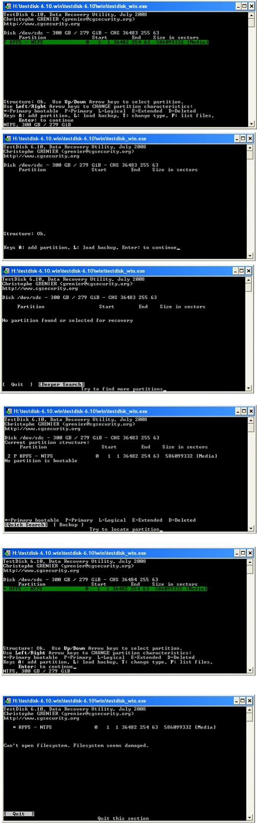

Anbei die Screens...was kann ich jetzt noch tun?

warten.... sie hilft ganz bestimmt. Wobei es nicht gut aussieht :(
Deine Partitionstabelle ist soweit in Ordnung und der Bootsektor wird als gültig angezeigt.
Prüfe den Bootsektor dennoch um ein Problem damit auszuschließen.
Ansonsten würde als sichere Alternative Datenrettungssofwate bleiben.
Chkdsk Laufwerksbuchstabe: /r über Start / Ausführen / cmd wäre ein Versuch das Dateisystem zu reparieren, ist aber nicht zum Datenretten vorgesehen.
Daher auf eigenes Risiko.

Guten Abend Fiona,
habe ich gemacht wie es gesagt hast. Die Software sagt "Filesystem bad". Also wie vermutet. Was kann ich nun tun? Welche Datenrettungssoftware kann ich verwenden?
