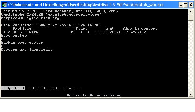

Starte mal Testdisk, wähle deine Festplatte und gehe mit dem Pfeil auf das Menü [Adavanced].
Bestätige im Menü Advanced bei [Boot] und setze mir einen Screenshot.

Hier der Screenshot
Der ist in Ordnung.
Daher gibt es dort nichts zu machen.
Die Partition ist auch da.
Sieht daher danach aus, das das Dateisystem beschädigt ist.
Hilft als sichere alternative Datenrettungssoftware.
Gute Ergebnisse und kostengünstig ist Restorer2000.
Bitte bedenke chkdsk Laufwerk /f kann ein Dateisystem reparieren, ist aber kein Datenrettungstool und kann auch mehr schaden.
Überlege es dir daher vorher genau.
