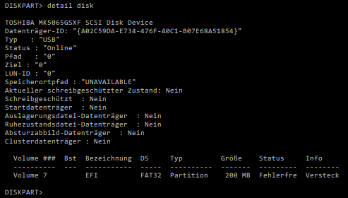

Guten Tag.
Mir ist letztens mein MacBook abgeraucht. Grund dafür war ein defekt vom Grafikchip. Dieser wurde nun gewechselt, jedoch wird die Festplatte nicht mehr erkannt. Also habe ich mir mal einen Adapter geholt und diese per USB an meinem Rechner angeschlossen und per Diskpart auslesen lassen, da ich noch wichtige Daten auf der Festplatte habe (natürlich habe ich kein Backup gemacht ...).
Da ich nun aber ein absoluter Volldepp bin, sobald es um minimal tiefgehende Technik geht also meine Frage. Was genau wird mir hier von Diskpart gesagt und komme ich nicht doch noch irgendwie an die Daten?
Lieben Dank im Voraus.

Welches OS hattest du drauf?
Apple nutzt aktuell APFS und kein HFS+ mehr.
Aus dem Stehgreif kenne ich gerade keine Software, die das auslesen kann.
Und wenn Filevault aktiviert war, hast du eh verloren.

Jedenfalls kleines Update. Auch mit dem VMWare-Player bekomme ich keinen Zugriff. Das System erkennt zwar, dass was angeschlossen wird aber es fehlt jegliche Information. Daher vermute ich als Laie, dass vllt physisch an der Festplatte kaputt gegangen ist(?). Heißt für mich aber auch, dass ich alle Datein neu sammeln und erstellen darf. Zum Glück habe ich nächste Woche Urlaub und somit genug Zeit dafür. :freak:

Also hast Du die Platte auf der die Daten sind auch noch da. Was ist denn, wenn Du die einbaust statt sie über einen Adapter anzuhängen? Und welcher Adapter ist das eigentlich genau?
Die Festplatte wurde schon vorher nicht mehr erkannt. Erst mit dem Wechsel der Festplatte konnte ich das MacBook wieder booten und dann nach 1-2 Minuten merken, dass das nicht das einzige Problem war.
Der Adapter ist ein "Ugreen USB 3.0 to SATA III Hard Drive Adapter"
Und auf welcher Platte liegen nun die Daten die Du retten willst?
