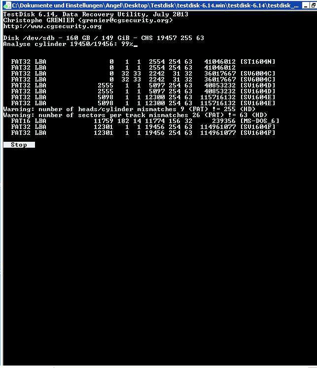

Testdisk liefert folgende Aussagen:
Wer kann diese deuten und Hilfestellung geben?

Die Bezeichnung des Laufwerkes C: (SV6004) ist falsch. Entweder wurde diese falsch eingetragen oder beim Anschluss der Platte am sekündären IDE von der am primären IDE hängenden HDD (SV6004) übernommen. Ist aber unwichtig, mir geht es um die Korrektur der Fehlermeldung bzw. auf weitere - für mich nicht erkennbare - Fehler.
Hier sollen wohl 4 Partitionen gewesen sein
1. ST1604N od. Namenlos: 19,57 GiB
2. eine der SV1604D: 19,48 GiB
3. eine der SV1604E: 55,47 GiB
4. eine der SV1604F: 54,82 GiB
wenn das so war weiter mit:
Markiere jeweils eine Partition und suche die Dateien mittels "p".

Danke für die Antwort.
Habe den Inhalt der Laufwerke beschaut und festgestellt, dass diese Daten bereits vor Jahren gesichert wurden. Daher wurden keine weiteren Aktionen durchgeführt.
