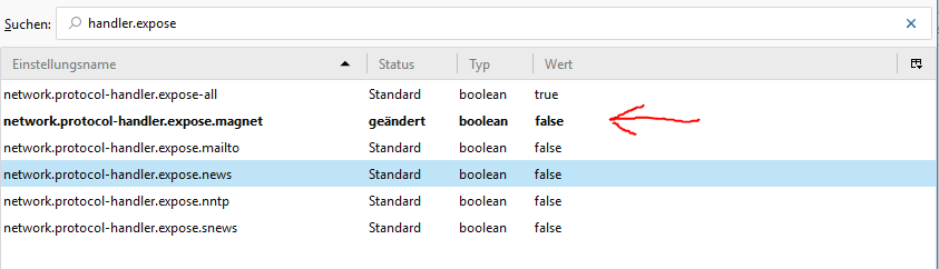

... wie kriege ich denn jetzt FF 57 dazu, dass er z.B. einen Torrent-Magnet-Link mit meiner portablen Version von µtorrent öffnen soll?
Ja wie du schon richtig erkannt hast, musst du dies dem Firefox erst beibringen, damit er magnet-Links mit deinem utorrent verknüpft.
Am einfachsten geht es wenn du unter about:config einen neuen network-handler registrierst. Dies geht so:
  1. Unter about:config ---> Nach handler.expose suchen
  2. In der Liste einen Rechtsklick machen --> dann auf Neu -> Boolean
  3. Unter Eigenschaftsnamen network.protocol-handler.expose.magnet eintragen -> Dann Boolean Wert false
  4. Nachdem du dies gemacht hast, solltest du bei einem Klick auf einem magnet Link dazu aufgefordert werden dein Programm zu wählen -> Dort dann dein utorrent Portabel auswählen und dann noch Haken rein bei "Auswahl für magnet-Links speichern"
  5. Nun sollte auch unter Anwendungen dein verknüpftes utorrent unter magnet auftauchen
Nachtrag: Dieses Mal hast du dein Problem schneller gelöst als ich getippt habe :D
