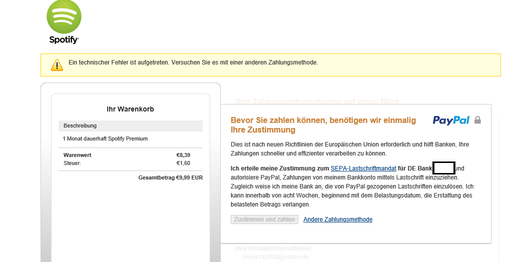

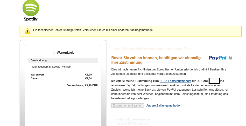

2. Das andere Problem bezieht sich eher allgemein auf meine (Browser) Einstellungen. Und zwar kann ich nicht mehr via PayPal bezahlen. Jedes mal wenn ich abschließend auf "Zustimmen und zahlen" klicke, bekomme ich die Fehlermeldung "Ein technischer Fehler ist aufgetreten. Bitte versuchen Sie eine andere Zahlungsmethode". Auch Spotify meckert jetzt ständig, dass es die 10€ nicht abbuchen konnte. Bei Edge hier das gleiche.
Das Problem liegt aber sicher an diesem PC, weil ich mit dem Laptop alles problemlos mit PayPal zahlen kann (mit dem selben Konto). Hier finde ich bei Google echt gar nichts brauchbares.

2) Wende dich doch direkt an telefonischen PayPal-Support und frage nach dem Grund für diese Meldung. Die müssen sowas überprüfen können. Ich glaube nicht, dass der Fehler an deinem PC liegt. Irgendwas stimmt nicht mit deinem Zahlungsmittel bei PayPal. Wann hast du zum letzten Mal auf deinem Laptop irgendwas mit PayPal bezahlt? Hast du das auch jetzt versucht?

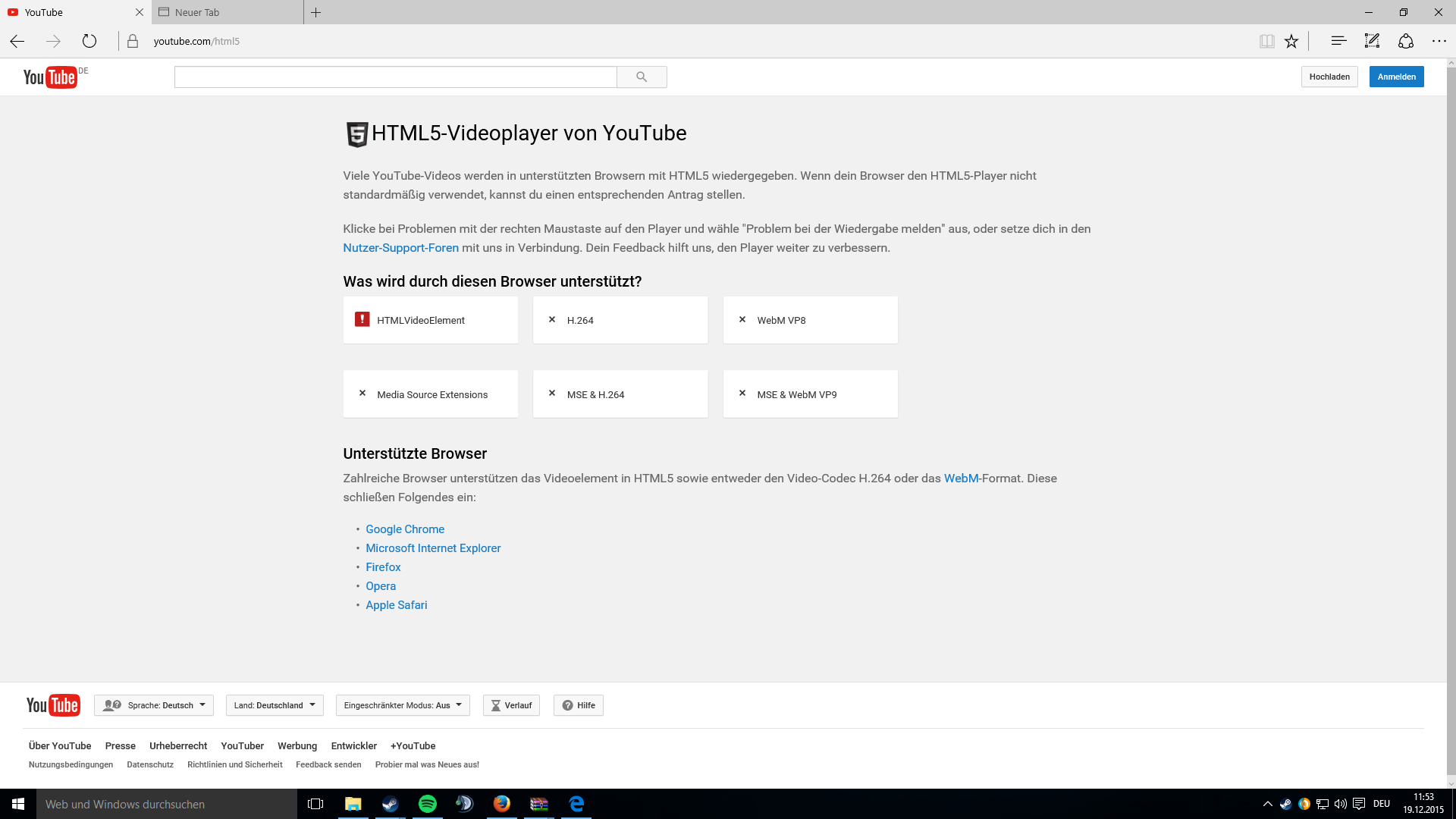

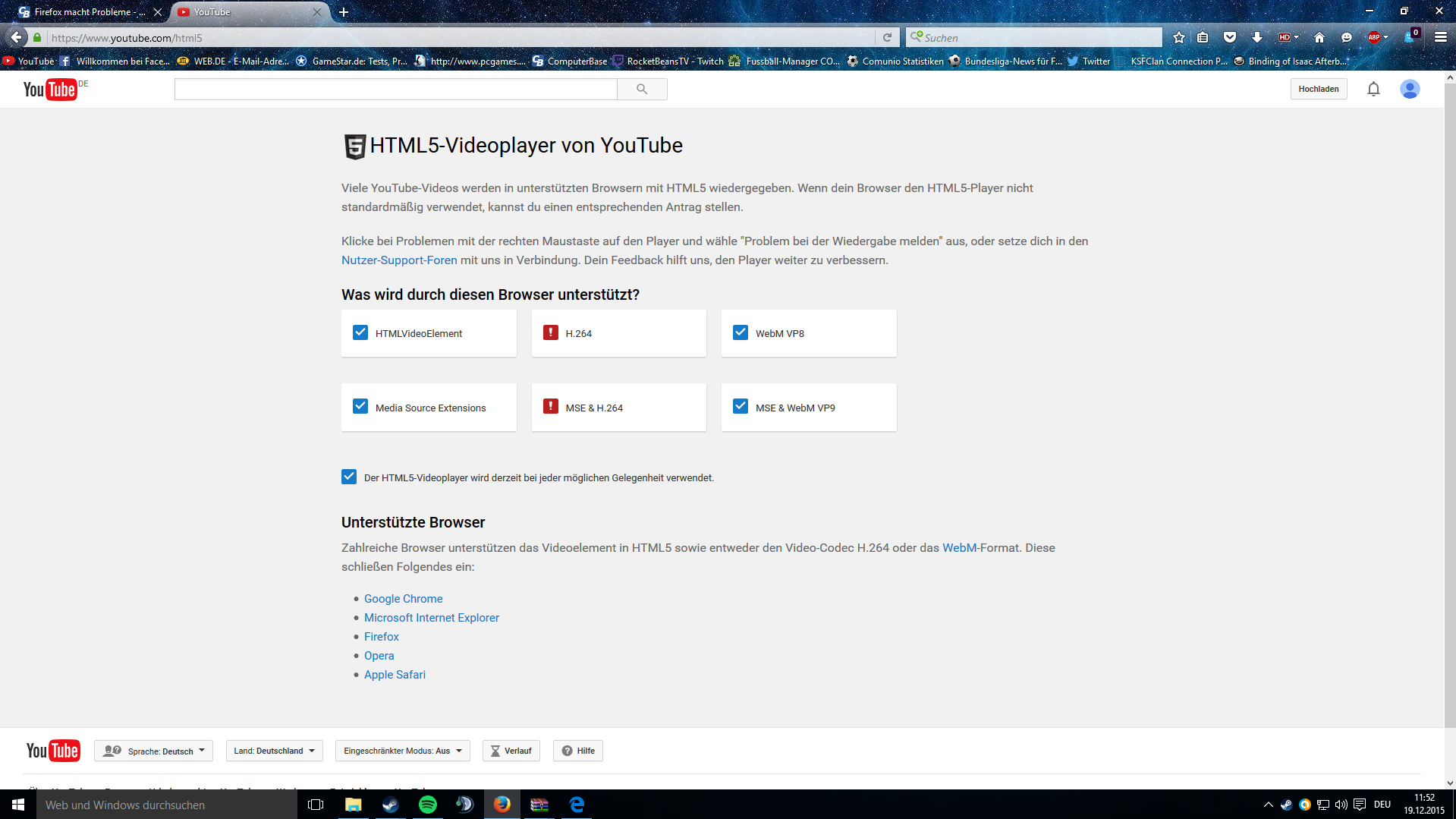

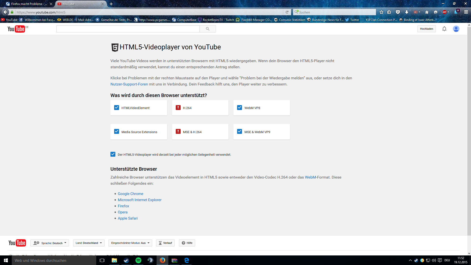

1. Zum einen kann ich bei Youtube Videos nur noch in 360p anschaun. Andere Einstellungsmöglichkeiten sind gar nicht vorhanden. Ich benutze HTML5.

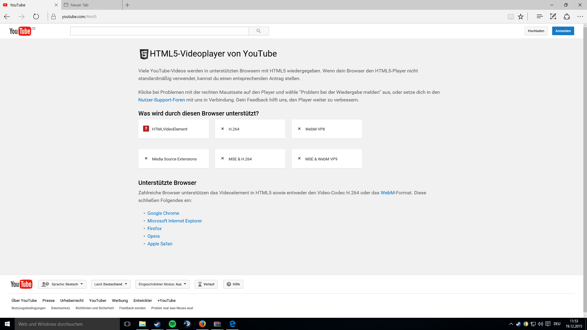

Bitte einen Screenshot der Seite https://www.youtube.com/html5 einstellen.

Schwierig, da einen Ansatz zu finden. Beschreibung ist zu schwammig. Daß es aber in mehreren Browsern nicht funktioniert, deutet auf einen Fehler im Betriebssystem hin, nicht auf einen im Browser.
Kannst du die einzelnen Schritte der Bestellung und Bezahlung mal mit Screenshots dokumentieren? Persönliche Daten nicht vergessen unkenntlich zu machen!
Kann mir höchstens vorstellen, daß es ein SSL-Problem ist. Stimmt die Uhrzeit des Systems z. B. mit der von http://www.uhrzeit.org überein?
Proxy & DNS Einstellungen überprüfen, nicht dass sich da irgendwas eingenistet hat.

Sollte mit einem aktuellen Firefox (43.0.1) definitiv nicht so aussehen. Rufe in der Adreßleiste about:config auf und gib im Suchfeld media. ein. Werden von den gefunden Einstellungen welche als fett markiert und damit vom Benutzer geändert gekennzeichnet?

So, hab jetzt den Overkill gemacht und Win 10 Education N neu installiert. Windows Updates gemacht und sämtliche Treiber installiert. Anschließend habe ich Spotify installiert und wollte mit Paypal zahlen. Aber es kommt wieder die selbe Fehlermeldung.
Ich hab keine Ahnung woran das liegt...
Aber wie gesagt, auf dem Laptop habe ich heute schon was mit Paypal bezahlt. Da funktionierts.
Update: Hab nun Firefox installiert und bin sofort auf Youtube. Keine Veränderung...

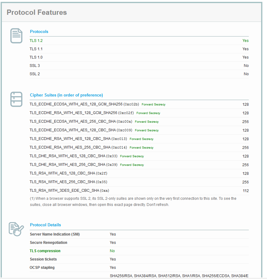

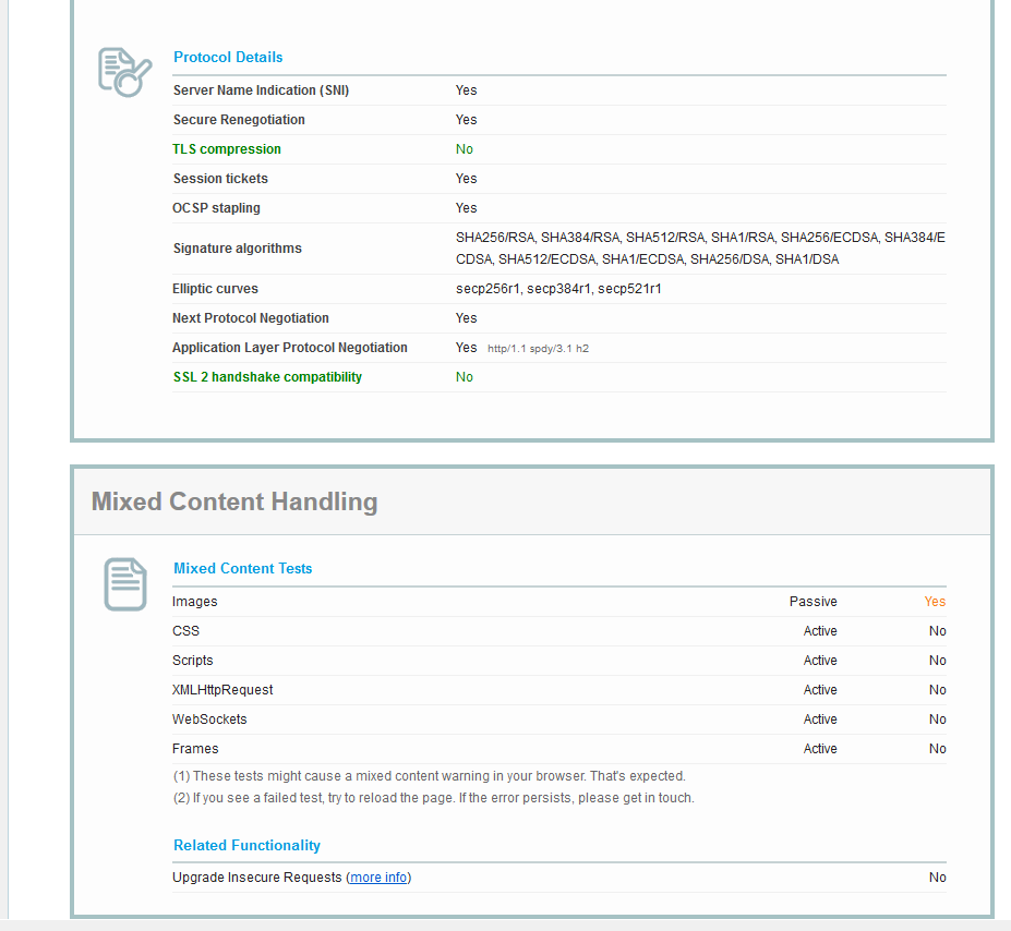

@DeusoftheWired:
Ich hab grad die Firefox Erweiterung "Youtube ALL HTML5" entdeckt. Damit funktioniert Youtube einwandfrei. Ich deaktivier es aber trotzdem nochmal und teste das Media Feature Pack und poste anschließend das Resultat. Danke schon mal dafür.

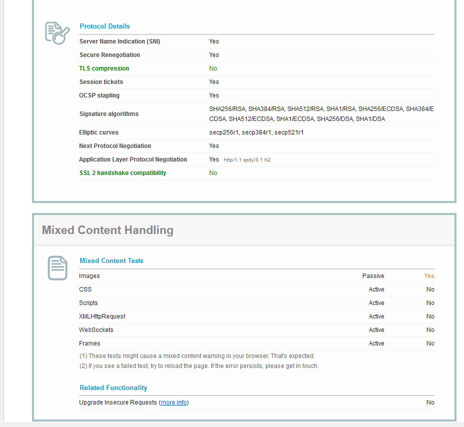

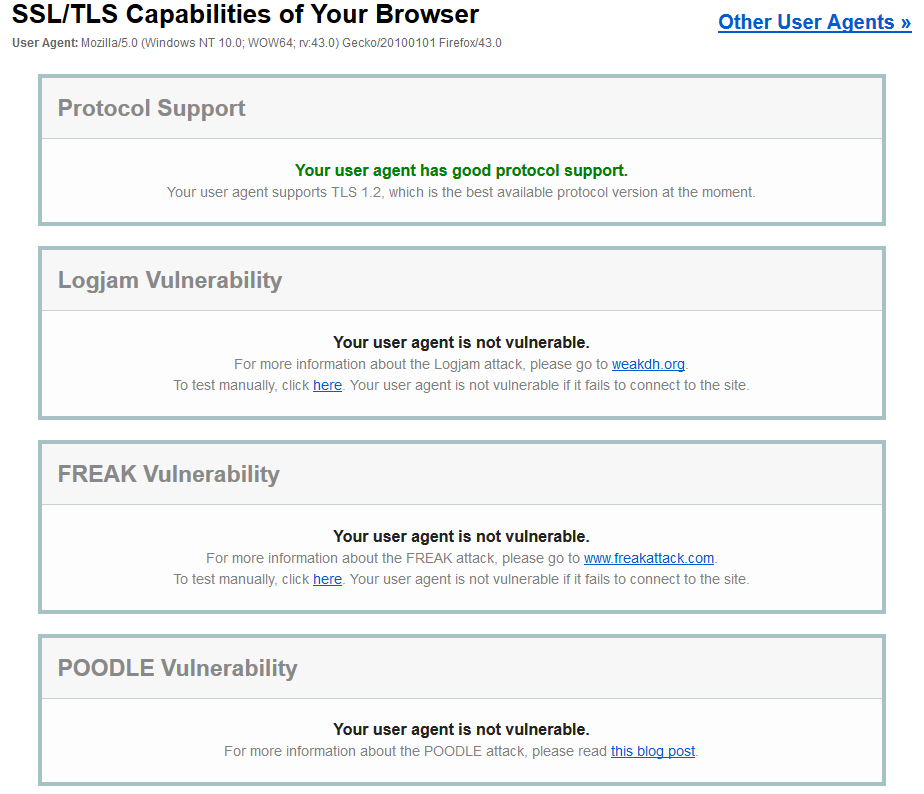

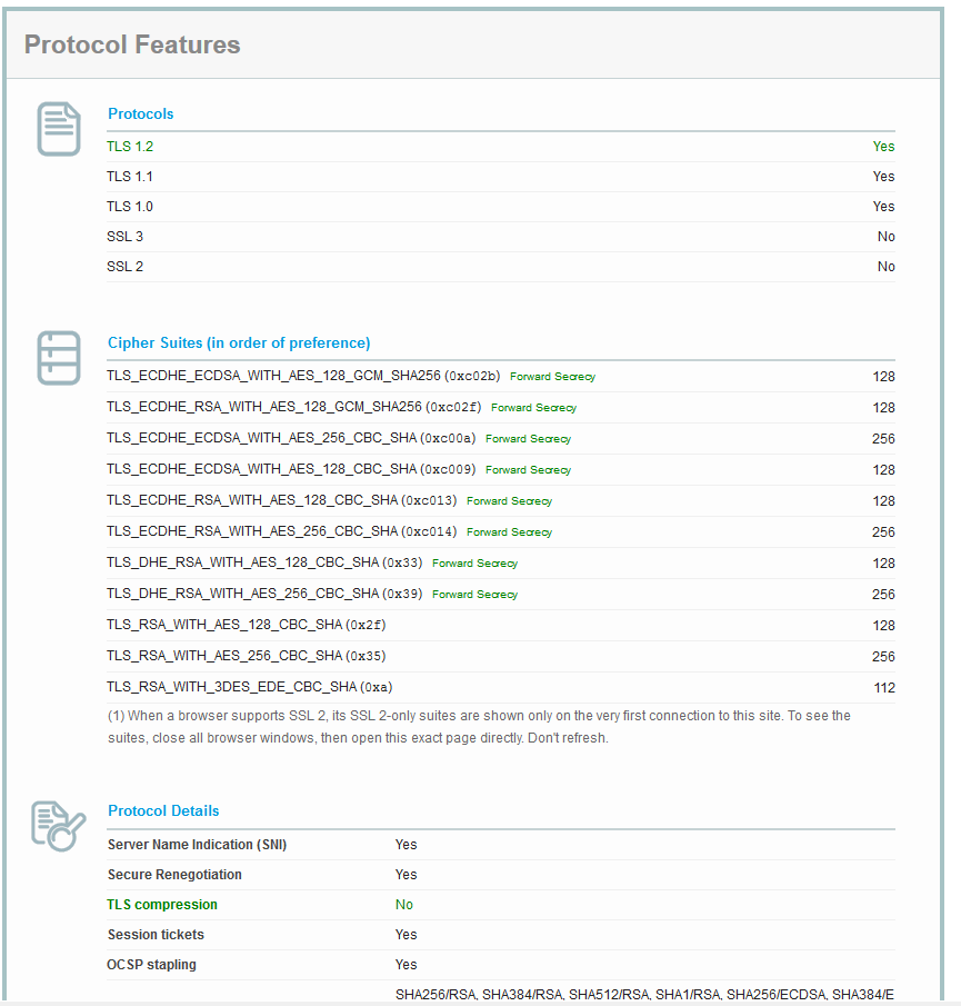

Zum SSL-Lab:
Update: Das Media Feature Pack hat leider nichts gebracht. Aber ich seh das Problem als erledigt an. Ich habe ja eine Lösung dafür.
Zum Paypal Problem: Ist zwar nervig, aber nicht so tragisch. Ich kann ja bei Bezahlungen auf den Laptop wechseln. Falls aber jemand noch nen Lösungsvorschlag hat, dann probier ich das und schreibe das Ergebnis hier ins Forum.
