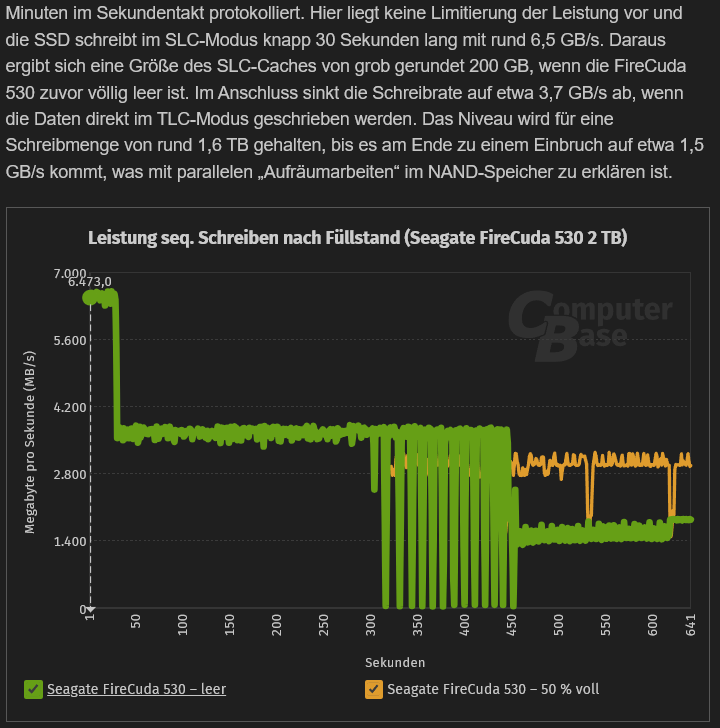

Im CB test schafft die 530 "nur" 2 GB/s auf Anschlag. Ist da das Testsystem zu alt?
Auf jeden Fall etwas - haben noch mit dem alten Sys getestet. Und erste FW - es gab schon paar Änderungen.
Nichtsdestotrotz haben sie damals einen Test gemacht, bei dem das System weniger limitiert:
Das kommt schon gut hin und ist nicht weit weg von meinen eigenen Erfahrungen (habe auch einiges hier gepostet, suche aber meine alten Posts jetzt an dieser Stelle nicht durch). Auf jeden Fall sieht man, dass sie sogar ~1,5 TB mit schnellem Tempo am Stück (mit einigen kurzen Einbrüchen zum Ende) schreiben konnten und erst am Schluss endgültig bei ~1,5GB/s gelandet. Und das bei einer 3-Jahre-alten SSD. Klar, neueste Gen5-SSDs sind überall etwas flotter, aber der größte Unterschied ist in den ersten ~30 Sekunden present, danach sind es oft keine 10-20%. Wie gesagt, wenn man sich eine Gen5-SSD zum 2-3-fachen Preis holt, dann sicherlich nicht wegen der post-pSLC-Cache-Performance und sollte das Dein Schwerpunkt sein, dann gibt es viel bessere (bereits erwähnte) Alternativen.
