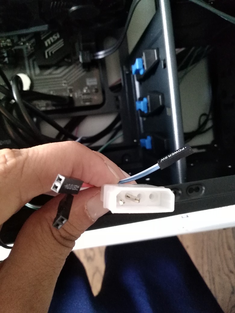

Wohin jetzt mit diesen Kabeln
Anmerkung: dieser molex Stecker mit den 2 Pins hat bei mir nirgendwo eine ansteckmoglichkeit
Weder am Netzteil, noch am Mainboard.
Der Lüfterstecker hatte einen "erweiterungsstecker" mit dem der Stecker an die 4 pin System fan Anschlüsse im Mainboard gepasst haben.

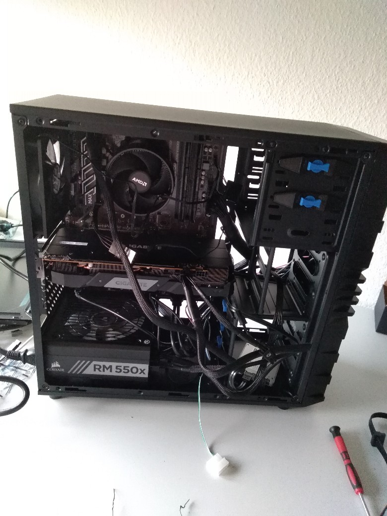

Leute ich hab alles verkabelt.
Der springt nicht an...
Leute, mein PC ist nicht angesprungen und jetzt hab ich alles wieder abgebaut.
Was mache ich jetzt?

In dem man das Handbuch zum Gehäuse und zum Board liest, da steht das drin.
Außerdem sind die Stecker ja beschriftet.

Geht der garnicht an, tut sich überhaupt was?
Den Power SW Stecker auch an den richtigen Pins angeschlossen und das Netzteil auch eingeschaltet?
Doch, der passt an nen Molex Stromstecker am Netzteil, das Netzteil sollte zumindest davon noch einen haben.
Die Lüfter dürfen entweder nur am Mainboard oder am Netzteil angeschlossen werden, nicht beide gleichzeitig anschließen, denn das führt zum Kurzschluss.
Auf dem Bild fehlt der 2. Stromanschluss bei der Grafikkarte da muss vom Netzteil auch ein Kabel rein
