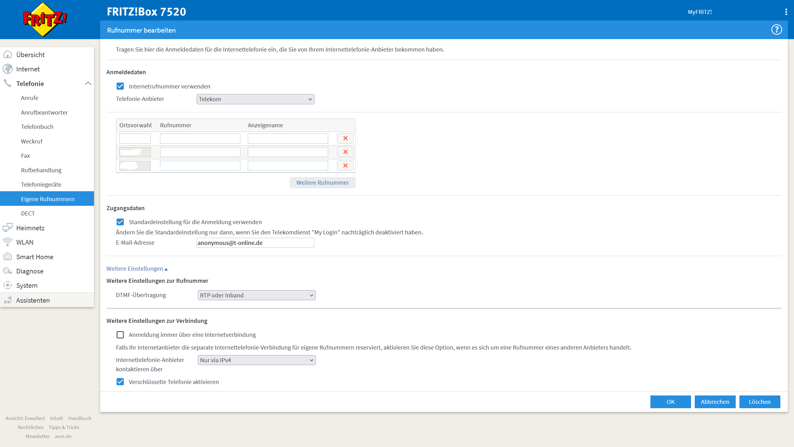

mr999 schrieb:
Die verschlüsselte Telefonie ist normalerweise ausgeschaltet. Man kann diese aber manuell aktivieren.
Ganz unten im Screenshot zu sehen. Ich hab diese bei mir aktiviert. Es muss für jede Rufnummer aktiviert werden, die man nutzt.
Anschluß bei O2, realisiert über die Telekom, hab den untersten Tab gar nicht, ist also immer verschlüsselt die Telefonie oder eher nicht weil O2 immer mithören will?)
7,29 ist hier aktuell, ungebrandete Kiste eigentlich, 7590
Der Anbieter muss dies auch unterstützen, über Telekom heißt ja nur dass die letzte Meile genutzt wird, die Technik dahinter ist ja o2 eigen, und es ist sowieso keine Ende-zu-Ende-Verschlüsselung, also nichts dramatisch wichtiges sondern eigentlich nur ein netter Zusatz.
Reaktionen: chartmix, 486erdeluxe und Tom_123
Hallo mr999 und Hallo zusammen!
Ist das eine DSL-Box?
Ich habe zwar eine Kabel-Box, bin aber auch bei der Telekom, aber diese Einstellung gibt es bei mir nicht. Diese direkte Verschlüsselungs-Einstellung gibt es bei mir nur direkt im Zusammenhang mit DECT.
Woran liegt das bitte? Danke!
Laut meinem Anbieter wird über IP telefoniert.
Gruß Andi
