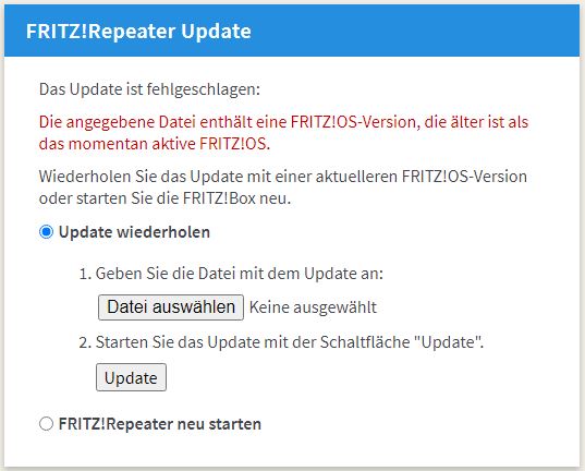

Gibt es irgendeine Möglichkeit den Repeater wieder auf Firmware 7.12 zu bringen?
Vielen Dank für Hilfe und Tipps!

till69 schrieb:
Vielen herzlichen Dank, genau das hab ich gesucht, hast mir sehr geholfen!
AVM konnte oder wollte mir das nicht ermöglichen...
