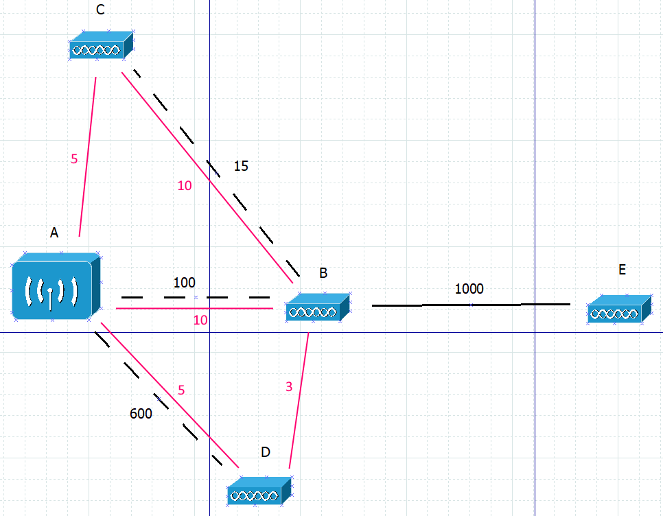

Ich habe aktuell das Problem, dass ich eine recht große Fläche mit Wlan abdecken muss/mögchte.
Ich habe eine FritzBoix 7590 und mehrere 1750E Repeater, die alle samt auf dem neusten Stand sind und auch alle per Mesh im Netz hängen.
Nun ist das eigentliche Problem, dass sie sich völlig unsinnig verbinden.
Ich habe versucht es halbwegs anschaulich darzustellen:
A ist die FB
B ; C ; D ; E sind Repeater
Die schwarzen Werte dazwischen ist die Verbindung untereinander und die angezeigten Geschwindigkeiten.
E ist erstmal uninteressant, da der Repeater fast 100m weit entfernt ist und deshalb per Kabel eingebunden ist.
Die roten Werte sind physikalische Entfernungen (Luftlinie) in m grob gerundet.
Und warum die Verbindung so, wie die ist, unsinnig ist, dürfte nun jedem Klar sein...
Nun frage ich mich: kann ich z.B. B irgendwie eintrichtern, dass er sich mit D verbinden soll und nicht mit A?

Das einzige Problem, dass ich hier sehe ist, dass sich C mit B verbindet. Warum willst du, dass B sich mit D verbindet?
A - B ist eine längere Strecke, als A - D - B.
So kommen gerade mal 100 mbit zustande. Da A und D schon 600 MBit schaffen, sollte die verbidnung B und D schätzungsweise nochmal 600-800 MBit bringen. Selbst wenn man dann sagt, man halbiert die Bandbreite, weil ja noch ein Spring drin ist, ist das immer noch 3 mal so schnell, wie A - B direkt untereinander.

Technik ignorieren wir? Nur weil der weg physikalisch kürzer ist, muss es ja nicht besser sein. Wie kann das überhaupt sein, dass der Weg kürzer ist? Pythagoras sagt nein. Oder unglücklich gezeichnet?
Keine Wände dazwischen?

Nicht die Distanz ist bei mesh revelant, sondern die Verbindungssqualität. Kann sein das der eine Repeater nicht optimal positioniert ist und somit mehr Dämpfungen hat als der vermeintlich weiter weg positionierte.

Ich rede von knapp 400qm ... Über 3 Etagen verteilt. Zusätzlich ist dann noch Garten.
Überall ist Stahlbeton. D.h. Ich vermittle über den Flur zwischen den Etagen, aber wenn man ein Zimmer betritt, ist der Empfang sofort auf 10% runter. Darum sind die Repeater jeweils auf einem Stockwerk und verteilen dann in die Räume.
B ist zudem unter der Decke im Wintergarten und direkt verbunden mit E im Gartenhaus. Es gibt aber leider keine Kabelstrecke von A nach B. Und Internet über Steckdose funktioniert schlichtweg (leider) nicht.
Hier ist es auch teils legitim, dass sich B mit der FB im 1.OG verbindet. Wobei ich da erwarte, dass bei dem ganzen Stahl und Glas die Verbindung über freie Sichtlinie A - D - B besser wäre.
Warum aber C im 2.OG die definitiv logisch schlechtere und physikalisch weiter entfernte Verbindung zu B wählt, statt sich direkt mit der FB darunter zu verbinden ist mir halt ein Rätsel.
Laut der AVM Anleitung ist also der "richtige" (und anscheinend einzige) Weg die Repeater zu resetten und anschließend eng beieinander zu pairen. Schade, dachte es geht ohne physikalisch damit rum zu spielen ,aber dran führt wohl kein Weg dran vorbei.
