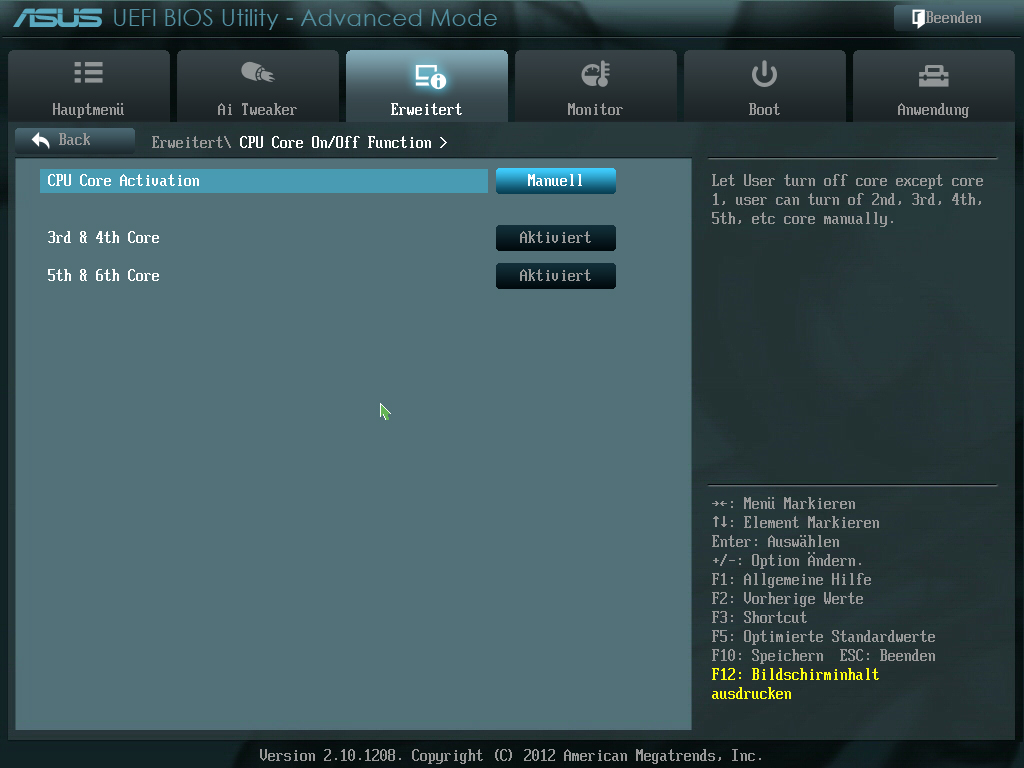

kannst du bei dem Board auch einzelne Cores (nicht Module) abschalten?
Nein bleibt gleich auch wenn ich NB in ruhe lasse.
Keine ahnung ob des mit dem board geht

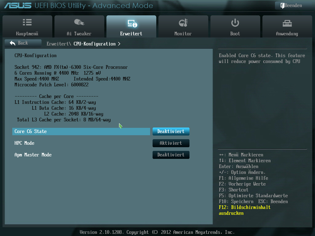

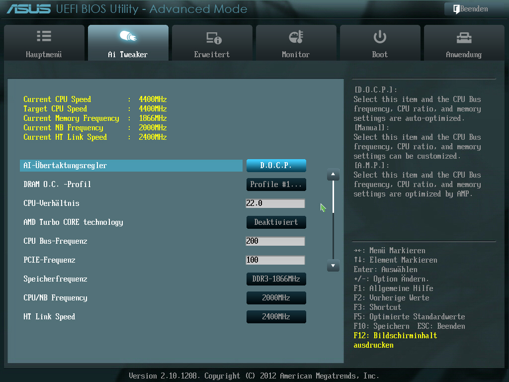

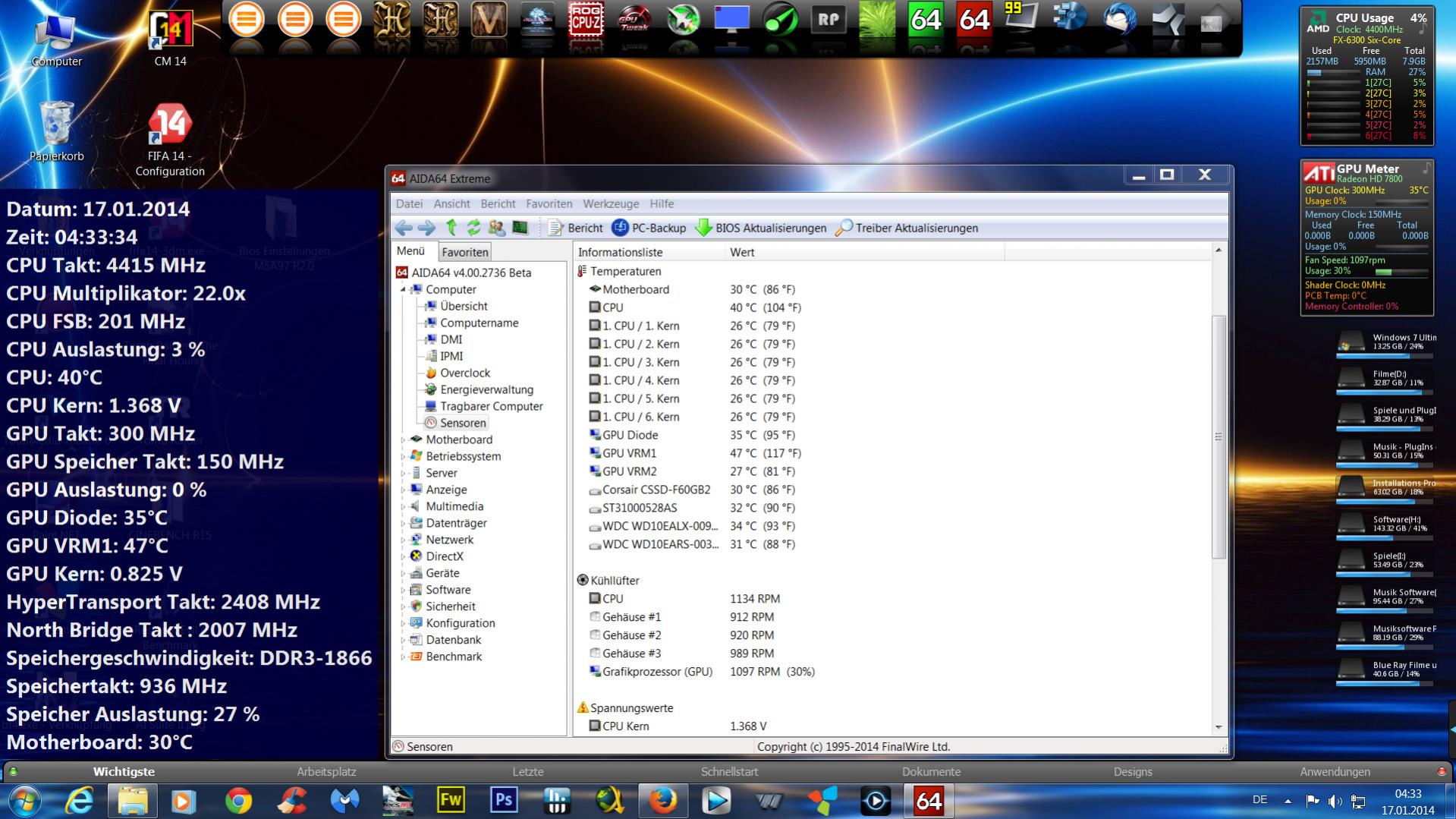

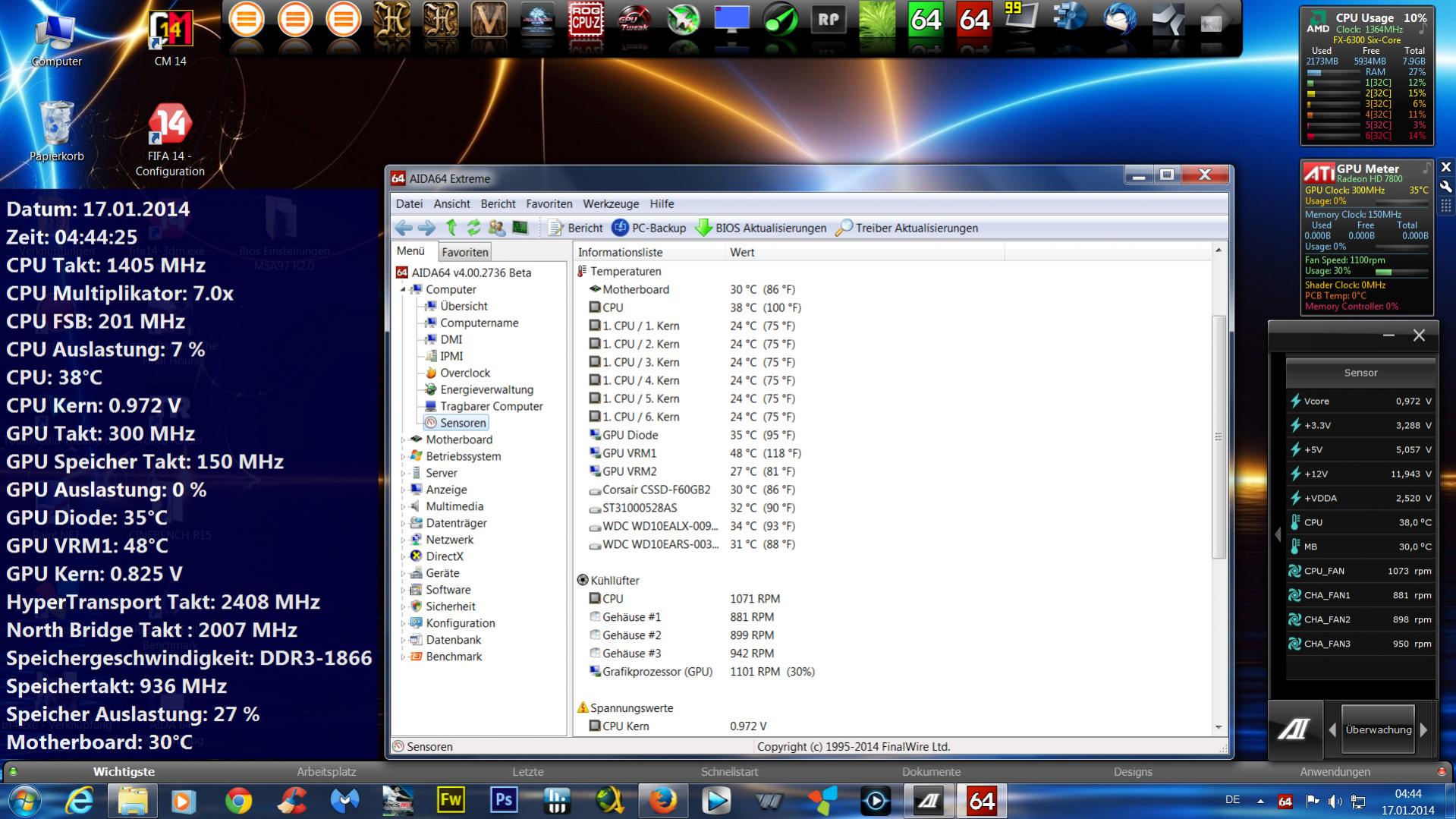

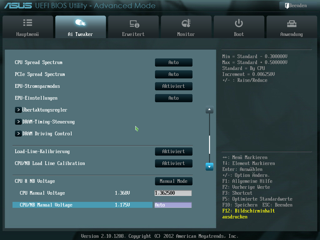

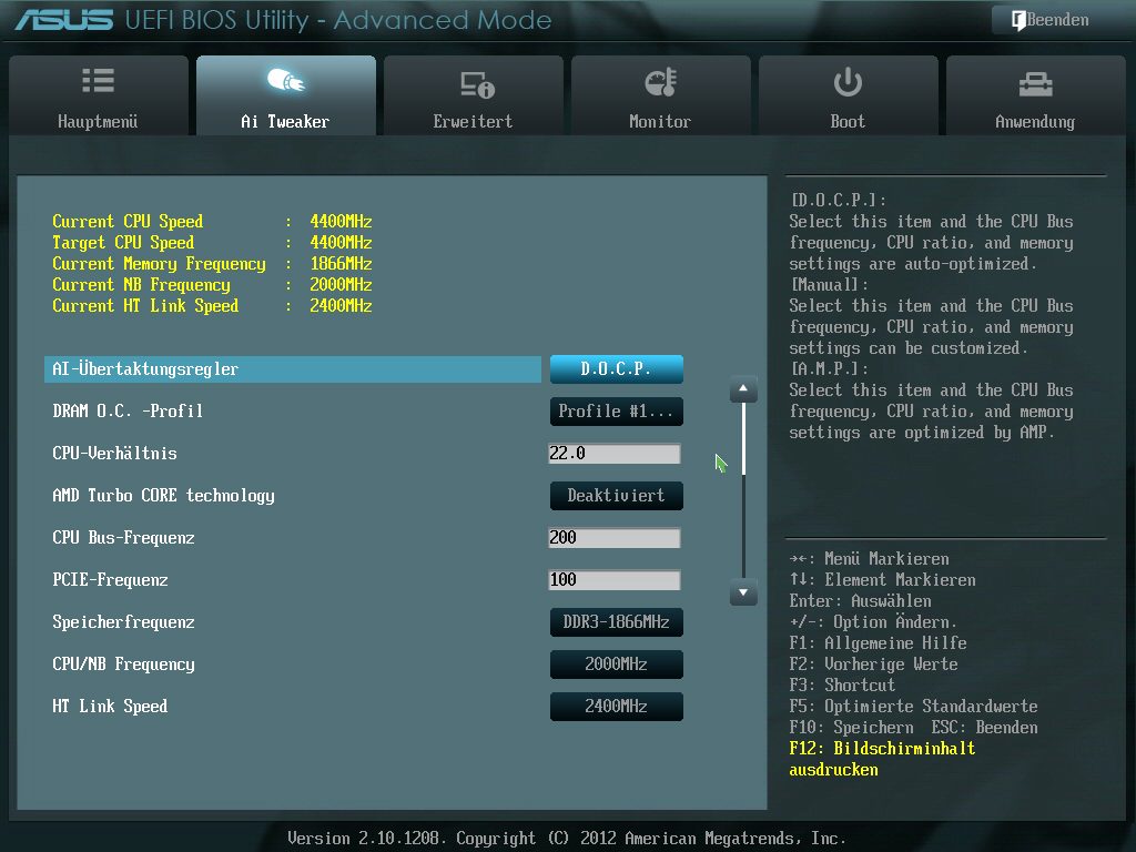

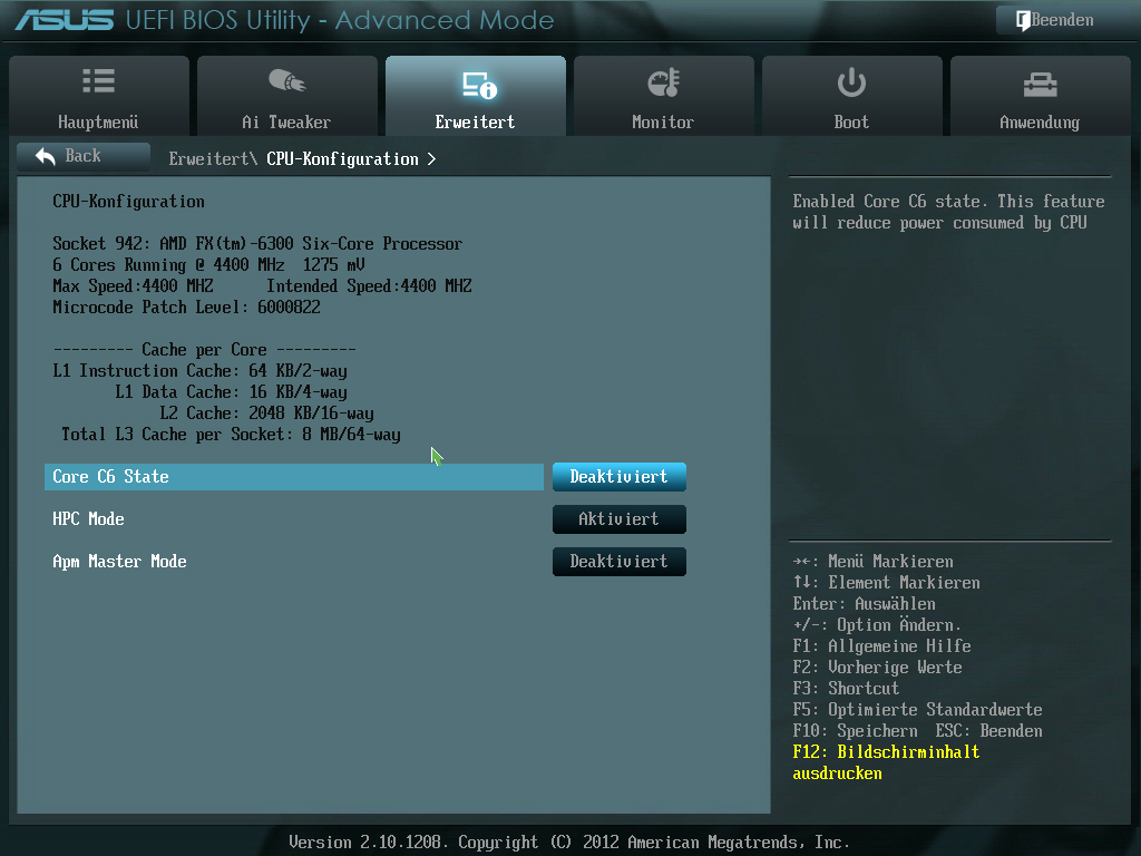

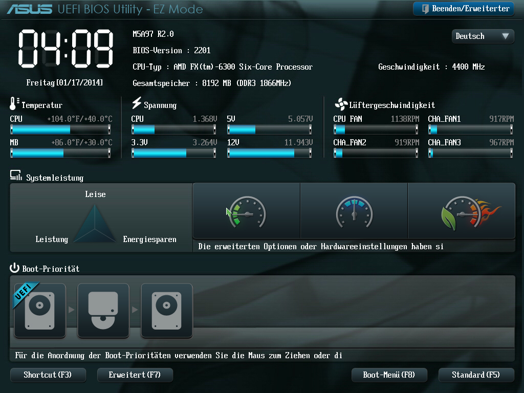

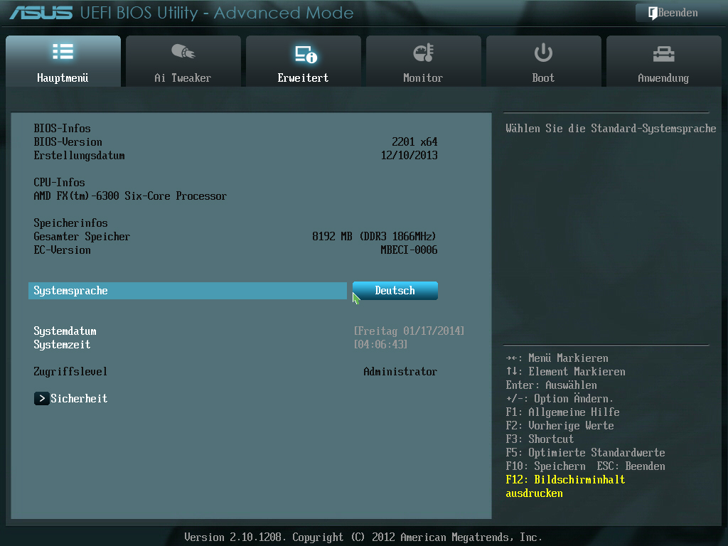

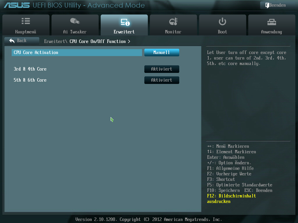

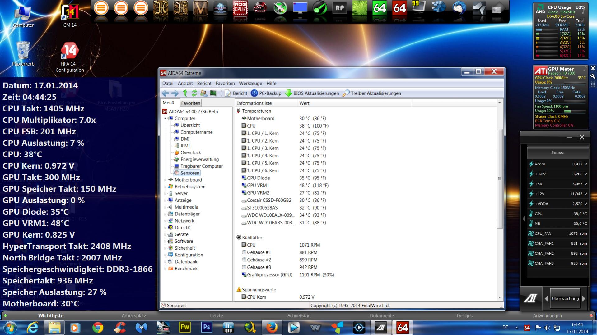

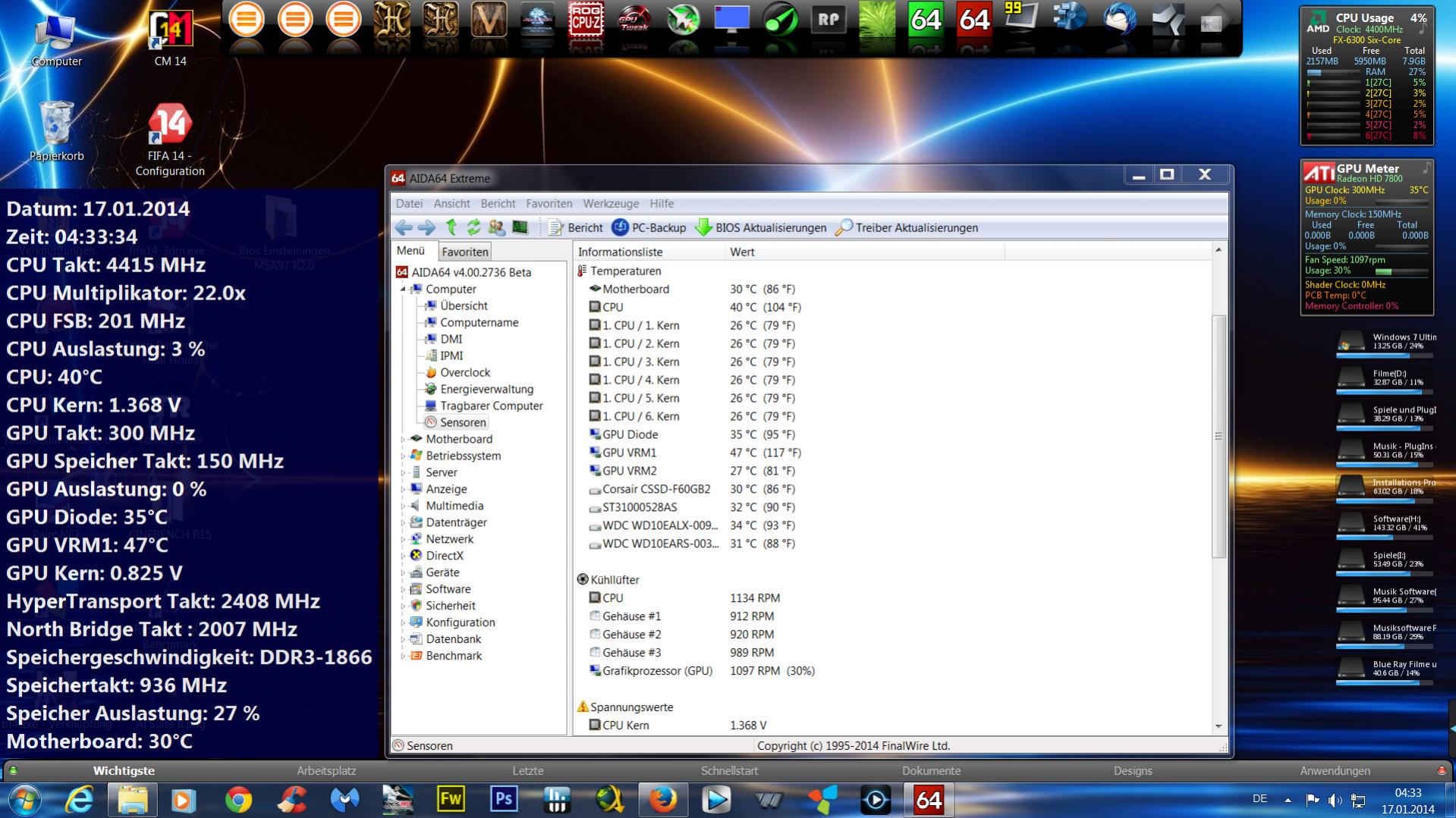

Ich habe ja auch den FX-6300 und lasse diesen mit einer NB 2,0 GHz / einem HT-Takt von 2,4 GHz / einer Manuellen Vcore Einstellung von 1,362 Volt und bei ein CPU Takt von 4,4 GHz laufen. Damit der CPU stabil läuft auch unter Prime habe ich noch folgende Änderungen im Bios vorgenommen.
Siehe hier:
Vielleicht hilft Dir das ja ein wenig weiter, übrigens unter Last läuft somit der CPU bei mir mit 1,392 Volt bei 4,4 GHZ.
mfg Zotac2012
