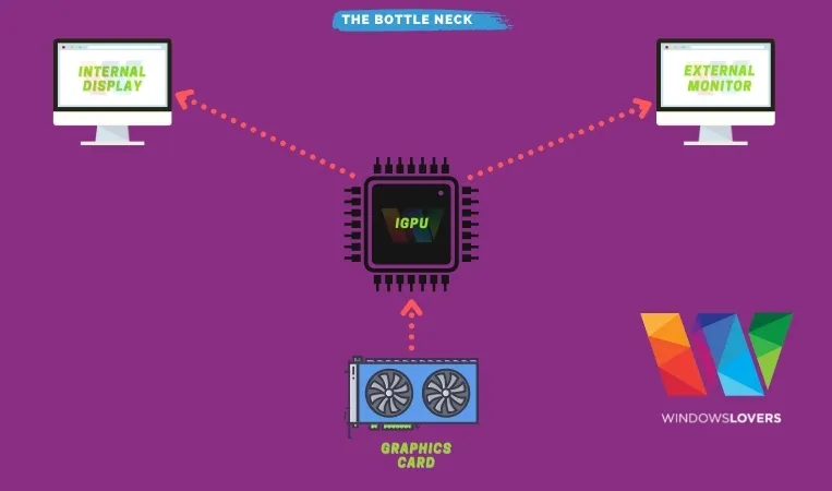

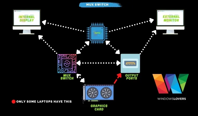

Hab hier etwas graphisches gefunden:
So sieht es aus, wenn man kein MUX-Switch hat (Achtung! Die Grafik ist nicht korrekt, da die dGPUs in den NBs (wie bei dem Asus) direkt an die Ausgänge (USB-C/HDMI) angebunden sind.
Mit einem MUX-Switch kann der User manual die Wahl den Pfad wählen, bzw. lässt es automatisch von Software (Stichwort: Hybrid-Modus) steuern.

Alles klar, das macht soweit Sinn. Danke für die Erklärung!
Ist es denn nicht möglich, den MUX - Switch auf software Ebene einzufügen? Oder die iGPU direkt komplett zu deaktivieren, wenn man gerade nicht surfen möchte, sondern mit der dGPU zocken?

@Cliffrz
Leider kannst Du eine physisch gegebenen Verlauf/Bindung (dGPU->iGPU->Moni) nicht über Software lösen.
Die iGPU kann auch nicht vollends deaktiviert werden, da diese Daten weiterschicken muss (Sprich, würde es gehen, würde man vor einem dunklen Moni sitzen.
). Was aber softwareseitig machbar ist, ist die Limitierung der iGPU, dass diese nur die Daten weiterschickt, ohne etwas eigenständig zu berechnen. Hier muss man unter Windwows die jeweilige Anwendung (App) aussuchen und die dGPU als Prio A setzten (Hab ich dank dem 8auer herausgefunden.). Hier ist das Video, wo er zeigt, wie es gemacht wird -> Link (spult auf 5 min 25 sek - da fängts an).
Das ist super, danke für den Hinweis! Werde ich dann so einreichten…
