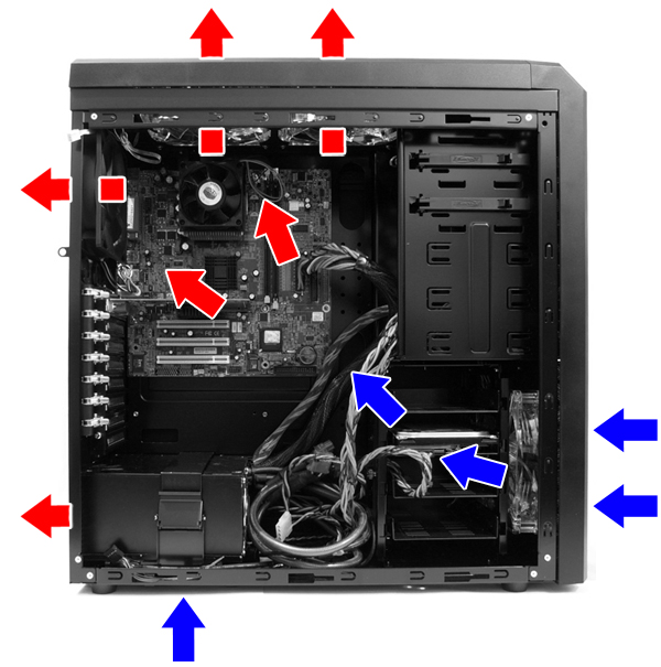

Angestrebter Air-Flow im Gehäuse siehe Bild:

Danke für das tolle Bild. Dennoch würde es in meinem Fall etwas anderes aussehen? Zumindest im unteren Bereich ist ja bei mir nicht das NT, sondern die beiden Lüfter und dann kommt direkt die Grafikkarte. Ich gehe davon aus, dass die Lüfter der Grafikkarte ausblasen. Sollen dann die Lüfte von unten dennoch einblasen? Das würde doch nicht gut gehen?
