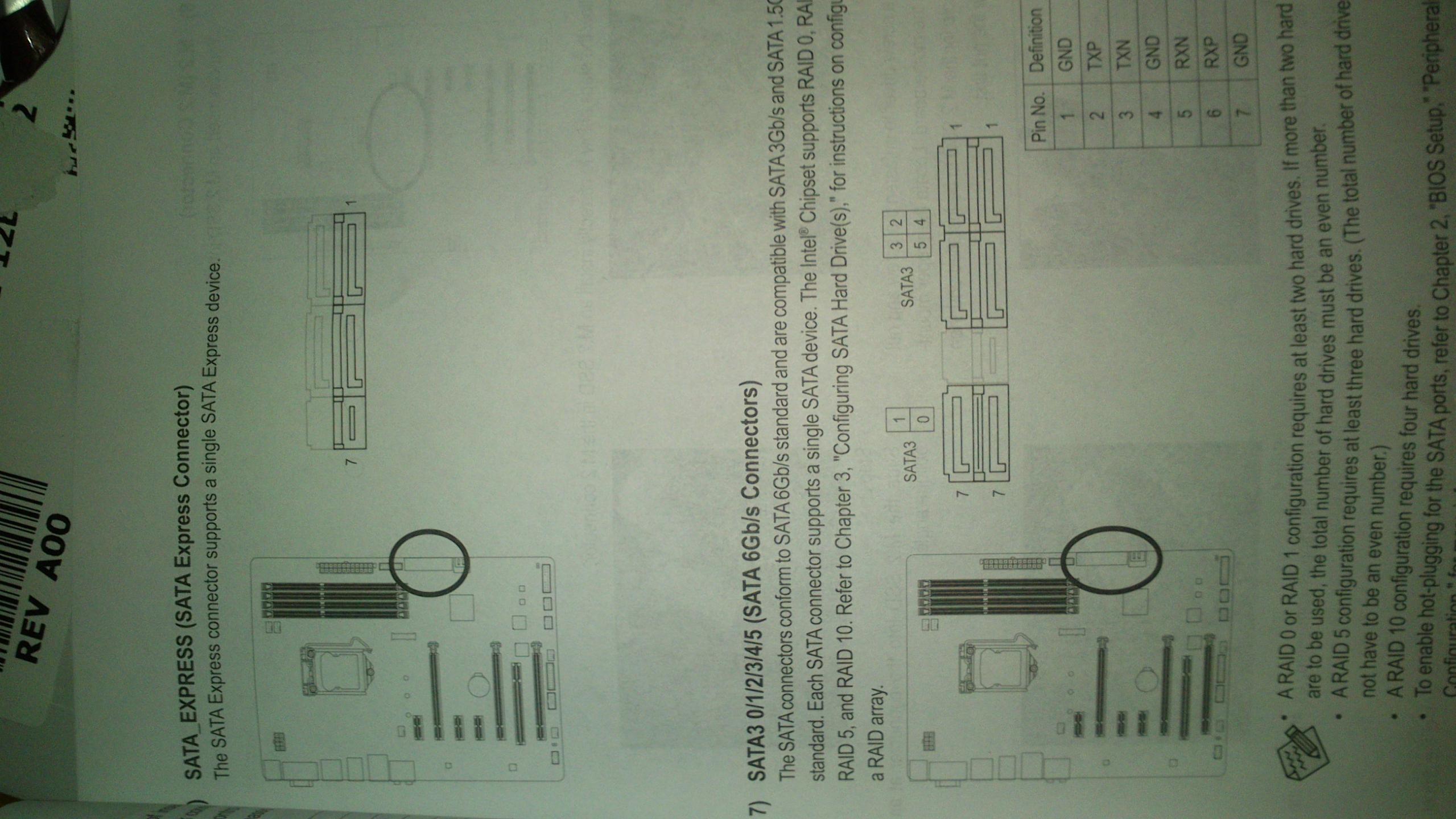

Ich habs nicht gefunden. bzw verstehe es wohl nicht also darf ich nur 1 stecker in dem Unteren anschluss haben oder wie?
Noch dazu komme ich an die oberen wegen der GraKa nur schwer/gar nicht mehr ran wenn sie einmal oben drinnen sind.
Die SSD kommt an den unteren der beiden Einzelnen (Port 0), die HDD an den oberen der beiden Einzelnen (Port 1), den Rest an die 4 verbleibenden Ports.

So hier mal der asuchnitt der anleitung:
Und was mach ich jetzt? Wie kann ich das retten?

Ich hab dir doch genau gesagt wo der Port ist an den die SSD ran kommt, dort wo die 2 separaten SATA Anschlüsse sind in den Unteren, das ist Port 0

Jetzt nochmal, du hast nur einen SATA Express Port und das ist der Kleine zwischen den 6 SATA Ports. Wenn du die SSD jetzt an den unteren der 2 separaten SATA Ports gesteckt hast passt das.
