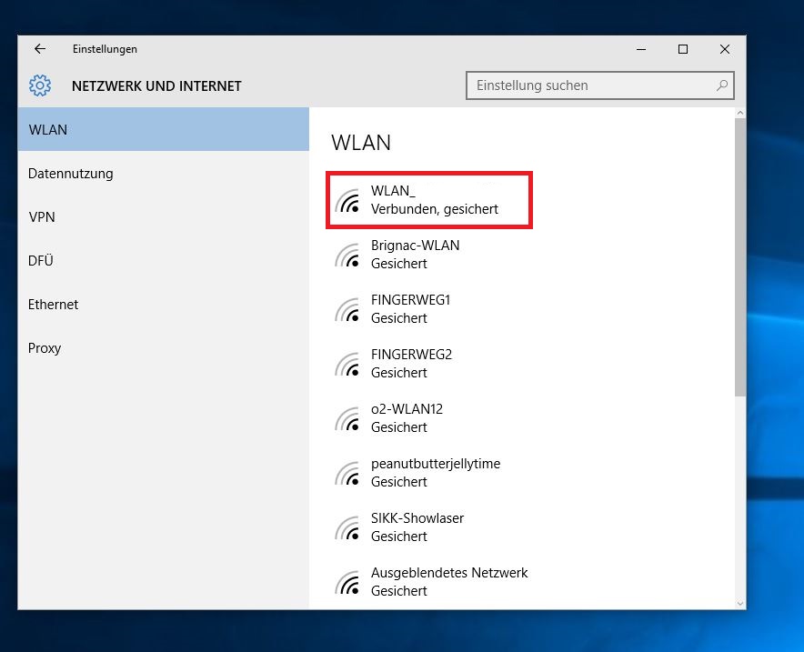

Ich habe mein Problem gelöst bekommen, ich habe unter Win10 meine WLan-Karte zum Laufen gebracht! Erst hätte ich kotzen können und zwar mein Win7 Aktivierung hat doch nicht geklappt. Ich weiß jetzt auch warum, mein Vater hat damals nur eine Win7 mit 3 Liezen gekauft und nicht mit 5 wie ich dachte. Also musst ich mir eine neue Kaufen dies habe ich dann auch HIER gemacht, für 6,89 €.
Im ersten Moment konnte ich die aber nicht Aktivieren, Windows hat mir immer ein Fehler ausgespuckt, also bin ich hingegangen und habe. Win7 neue runtergeladen bei Microsoft und ein Boot USB-Stick erstellt und Win7 neu aufgespielt. Dann habe ich nur den Lan Treiber installiert und Win7 Aktiviert und dann Direkt auf Win10 Update ausgeführt, als ersten Treiber den WLan-Karten Treiber installiert, weil der nach dem Update weg war. Das war die Lösung jetzt Läuft alles unter Win10.
Meine Vermutung ist ja das mir irgendwie ein Treiber vom Bord der Falsche war und ich deswegen die Karte nicht installiert bekommen habe, deswegen diesmal so rum. Ob das wirklich der Grund war, weiß ich nicht. Das wichtigste ist doch nur das jetzt alles klappt.

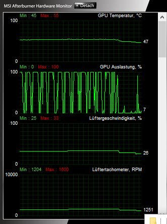

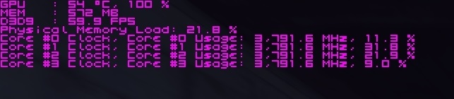

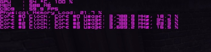

Jetzt habe ich weitere Frage und zwar habe ich angefangen wieder Mafia 2 zu zocken. Dann wollte ich mal schauen wie die Auslastung von meinem System so ist und habe mir "Gpu- und Cpu-Auslastung via OSD in Spielen anzeigen" lassen. Dabei ist mir aufgefallen das meine Gpu Auslastung immer auf 100% springt (siehe Bilder unten). Ist das normal?? Weil das Spiel ist ja schon was älter!

Sehr gut, dass du eine Möglichkeit gefunden hast den Treiber installiert zu bekommen. Ich denke auch, dass da irgendwas unsauber installiert war.
Zur Grafikkarte:
Schau mal ins BIOS, ob die Anbindung so ist, wie sie sein sollte. Der Graph schaut auf jeden Fall komisch aus. Ich kenn mich mit den Games halt überhaupt nicht aus. Keine Ahnung, wie viel Graphik-Power das Game eigentlich benötigt.
Wenn du bei dem Problem nicht weiterkommst, kannst du hier eine Anfrage machen:
https://www.computerbase.de/forum/forums/grafikkarten-probleme-mit-amd.102/
Der Graph mit dem extremen Zickzackmuster schaut halt irgendwie eigenartig aus. Eigentlich sollte die Linie konstanter sein.
Wenn es flüssig läuft ist alles ok, wenn sie in das CPU-Limit, FPS-Lock oder V-Sync läuft geht die Auslastung zurück und die Karte taktet evtl. runter um Energie zu sparen.
