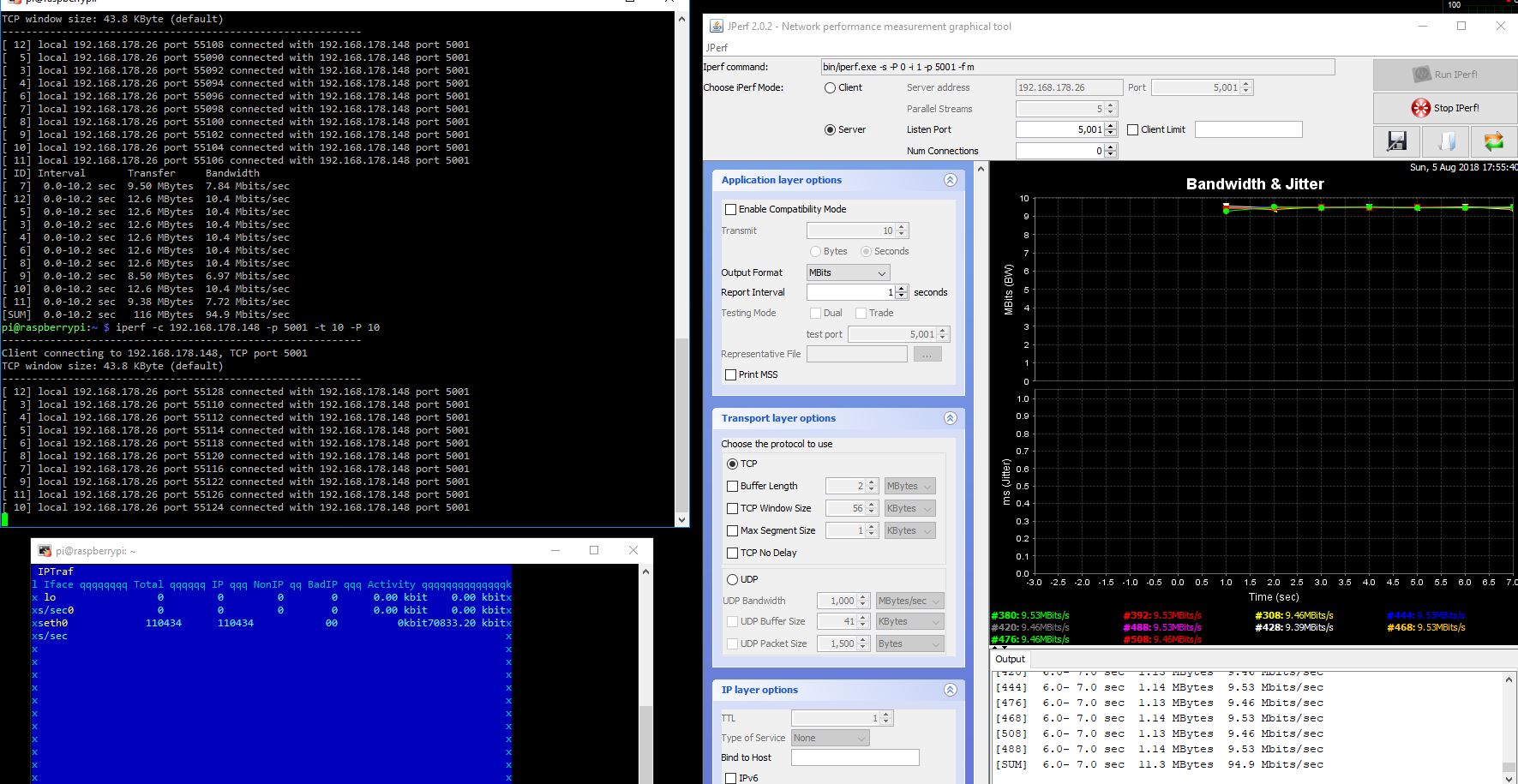

jperf läuft jetzt wohl. Der gibt sogar nur so ca. 200 Mbit/s an.

sind denn die Werte von jperf wirklich verlässlich? Hab jetzt von einem alten Windows xp rechner eine Datei (120 MB) übers das Netzwerk auf den Windows 7 Rechner kopiert mit ca. 90 MB/s also 720 Mbit/s. Umgekehrt allerdings nur 20 MB/s also 160 MBit/s.
raspberry kann nur 100mbit aber ja iperf ist m.e.n sehr zuverlässig
PC = Client
Raspberry = Server
Raspberry = Client
PC = Server
