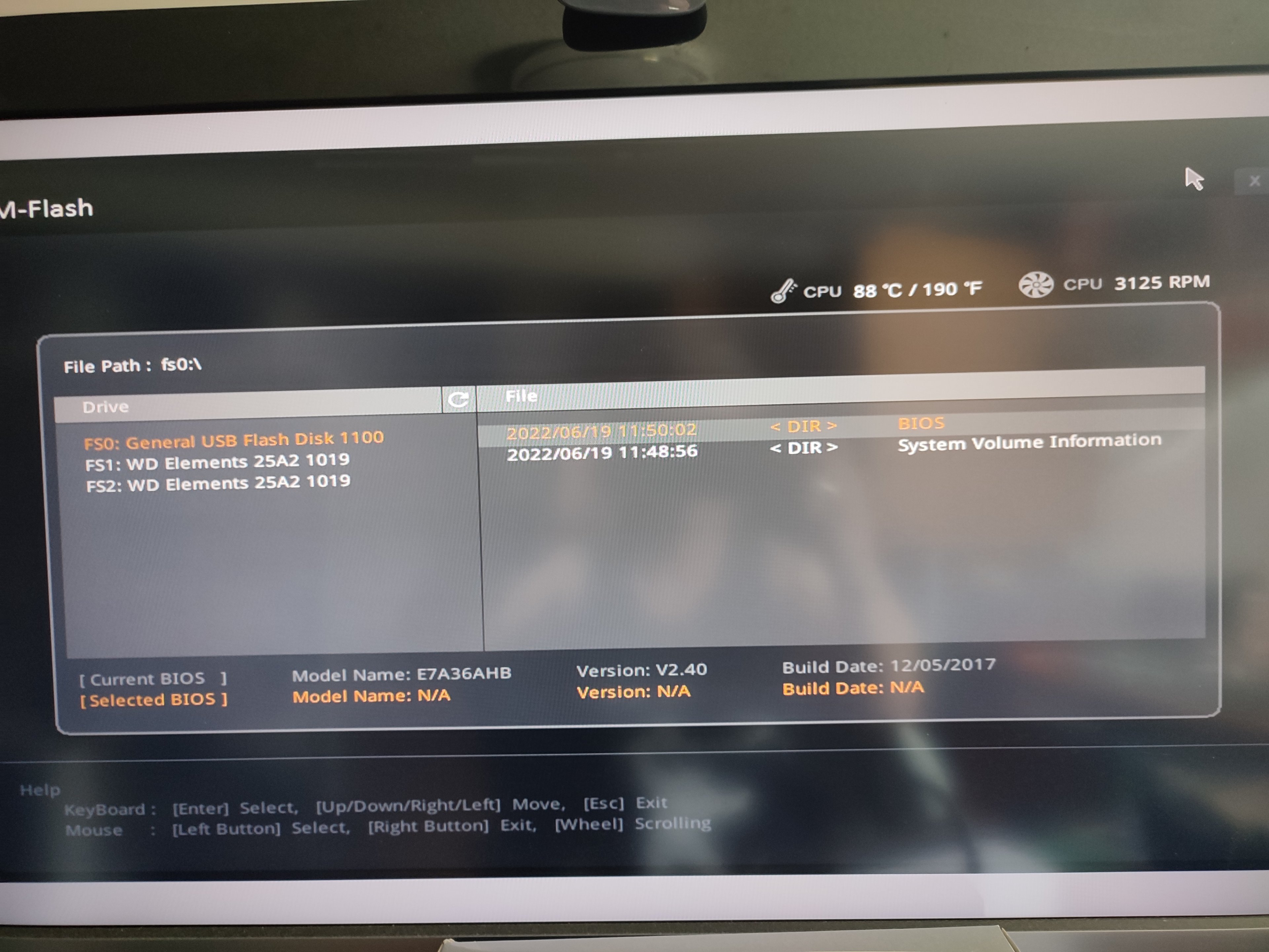

Okay, dann hat der Flash Versuch anscheinend bisher nicht funktioniert.

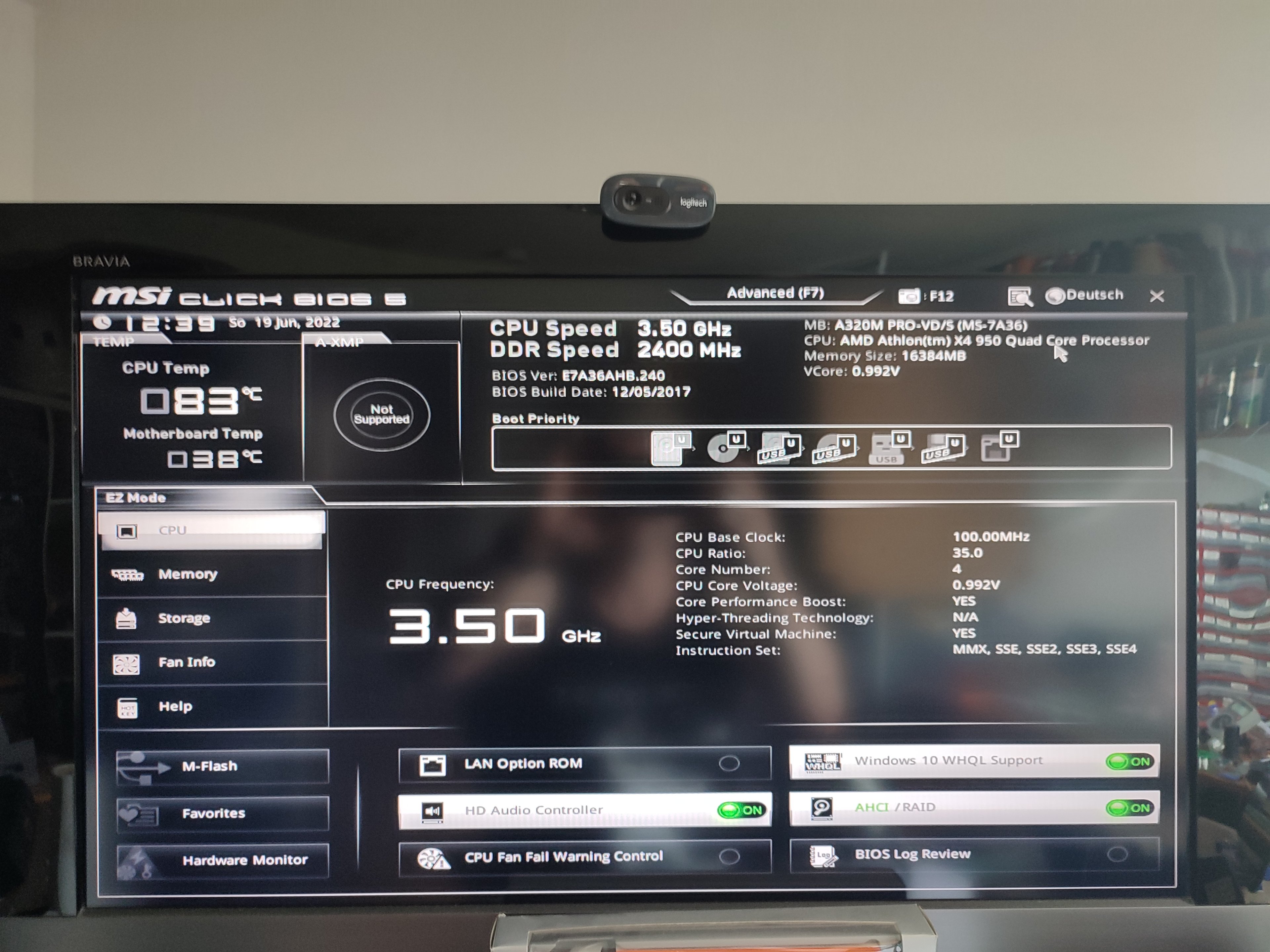

Laut Screenshot ist wohl noch die Version 7A36v24 drauf.
Bitte nicht die Beta aufspielen und wie bereits geschrieben die entpackte ROM direkt ins Hauptverzeichnis des USB Sticks. Mit Unterordnern kann MSI manchmal nicht so richtig umgehen :freaky:
Edit: durch ein BIOS Update werden die Einstellungen anders/zurück gesetzt. Durchaus möglich, dass ohne manuelles Eingreifen kein booten mehr möglich ist
Bin jetzt wieder in diesem Menü...BIOS Update wurde nicht durchgeführt....
Wie geht es jetzt weiter.....bin leider nicht so der Crack...
OK..Rechner läuft wieder...

Bitte dringend die CPU-Kühlung prüfen - das Teil ist schon im Bios auf fast 90 Grad.

Wo kommen denn die 83°C im Bios her? Ist die CPU in Windows auch so heiß? Kühlung bitte überprüfen.
Welcher CPU Kühler ist installiert? Zur Not ein Foto machen und hochladen.
