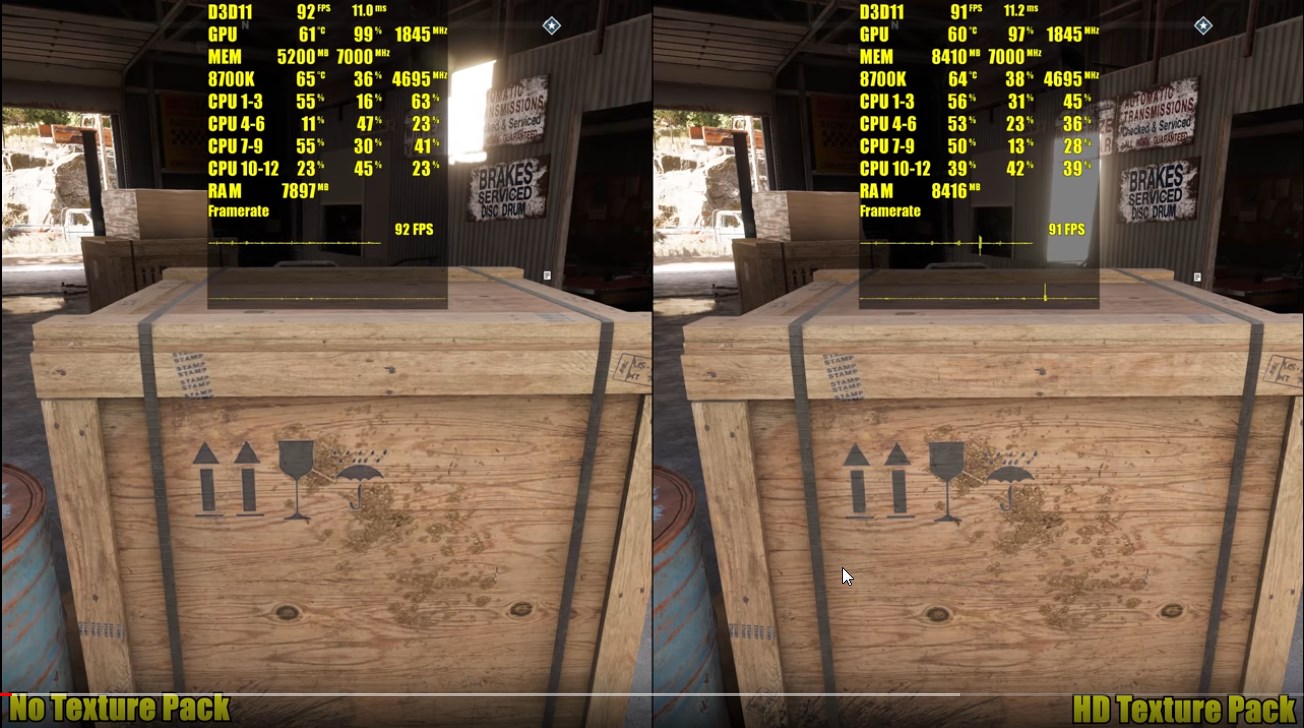

Eins von 10 getesteten Spielen (1060 vs 1070) übersteigt die 6GB VRAM auf der 1070, während die 1060 bei 5700 MB verbleibt. Im Bewegtbild sieht man kein Problem.
Fallout 4 wurde 2015 released. Far Cry 5 2018. + 1GB VRAM in 3 Jahren.
Ich sehe schon: Die Langzeitnutzung ist EXTREM in Gefahr. Nicht!
Und wenn man sich mal einen Vergleich zwischen HD Texturen in Far Cry 5 und normalen anschaut
dann muss man hier echt attestieren dass sich die 3GB Mehrverbrauch beim VRAM mal so richtig lohnen. NICHT!
Es gibt natürlich deutlichere Screenshots. Hier z.B.
Wer gerne 10cm vor einer schön texturierten Holzwand steht, der möge also bitte auf mindestens 8GB VRAM achten. Besser noch mehr.
Das Gameplay ist übrigens 4K. Selbst da reichen 6GB für das normale Spiel noch aus. Die 1660Ti natürlich nicht mehr. Video zum selbst schauen gibts hier
