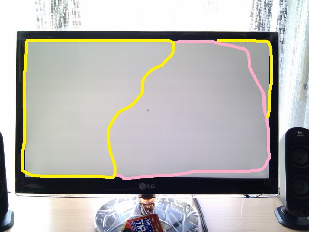

ich bin derzeit auf der Suche nach einem neuen Monitor und habe mich mal im Preissegment bis 200 € umgesehen. Da mein vorheriger Monitor ein IPS-Panel hatte, sollte das neue Gerät auch mit diesem Paneltyp ausgestattet sein. Ich bin mir darüber im Klaren, daß ein Monitor in dieser Preisklasse eine Kompromisslösung ist.
Ausprobiert habe ich den LG IPS236V, den LG IPS235V und den Dell 2312HM. Bei allen drei Monitoren kommen LG-Panels der gleichen Baureihe zum Einsatz. Jedes Gerät hatte Vor- und Nachteile aber:
Bei allen genannten Monitoren war eine deutliche Gelbfärbung an den Bildschirmrändern zu sehen. Besonders bei hellem/weißem Bildschirminhalt erkennt man deutlich am linken und rechten Rand einen gelben Bereich, der zur Außenseite scharf begrenzt ist und zur Bildmitte hin ausläuft.
Ich denke, einen Defekt der Grafikkarte kann man ausschließen. Zumindest habe ich noch nie von einem derartigen Fehler gehört und die Bilddarstellung war mit meinem bisherigen Monitor einwandfrei (lasse mich aber gerne eines Besseren belehren ;). Die Verkabelung habe ich schon getauscht und DVI- und VGA-Anschluß ebenfalls durchprobiert.
Es scheint also entweder eine Eigenart dieses Paneltyps zu sein oder ich habe drei Montagsgeräte erwischt.
Ich hatte mich natürlich im Vorfeld meines Kauf informiert, aber diese Gelbfärbung wurde in keinem Testbericht erwähnt.
Daher würde mich interessieren, ob es hier Besitzer eines Dell U2312HM, LG IPS235V oder LG IPS236V gibt, die auch dieses Problem bei ihrem Monitor beobachten können (oder ein einwandfreies Gerät ohne Farbstich haben).
Damit deutlicher wird, was gemeint ist, füge ich hier ein Bild des LG IPS236V ein. Die Fotoqualität ist nicht berauschend, aber das Grundproblem wird deutlich:
Uploaded with ImageShack.us

Also auf dem Bild kann ich beim besten Willen kein Gelb erkennen.

so sehe ich das auf einem CRT, die Umrandungen entsprechen den Farben:
Wenn man sehr schräg auf das Display schaut, dann verfärbt sich weiß stark ins gelbe. Das fällt in einer normalen Arbeitsposition aber überhaupt nicht auf.
Störend sind die Randbereiche, die auch bei senkrechtem Draufschauen nicht weiß sind.

Man kann sich direkt frontal davor setzen und sieht das gelbe trotzdem.
Habe einen Dell 2209WA mit IPS Panel, da ist der komplette rechte Rand leicht gelblich. Soweit ich das mitbekommen habe, war das bei allen Geräten dieses Typs so. Dell bekommt die Panels von LG.
Schade, dass die das anscheinend immer noch nicht hinbekommen haben. Mich persönlich stört der gelbe Rand nicht, da er nur bei genauem Hinsehen oder komplett grauem Hintergrund auffällt.

habe zu fällig das Bild gesehen und muss doch sagen, das so was in meinen Augen ein schlimmer Fehler ist. So sieht eine schlechte Helligkeitsverteilung mit schlechten Delta-c Werten aus.
