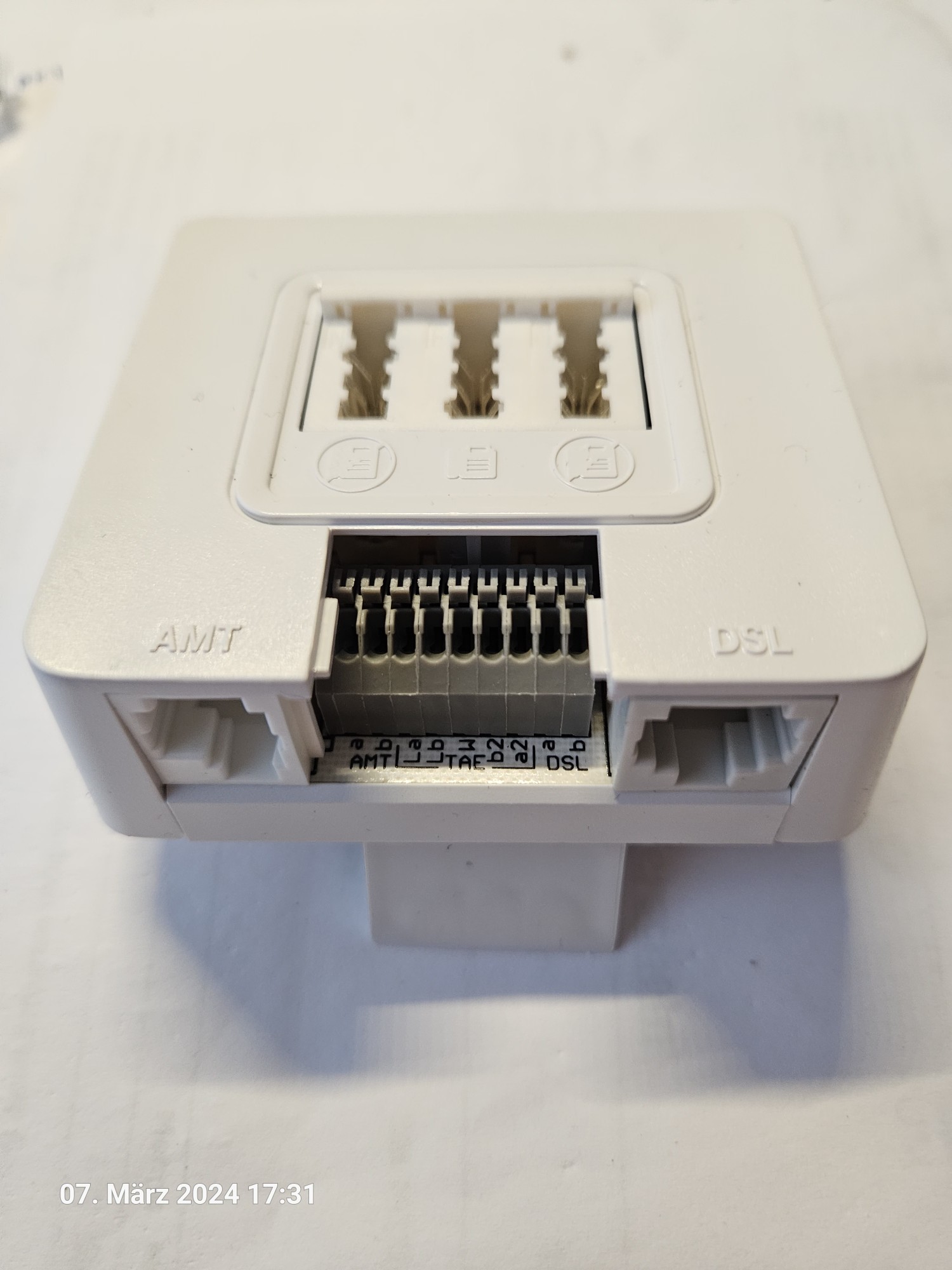

Das dürfte aber wohl ein Splitter sein, und der ist für aktuelle IP-Leitungen nicht mehr verwendbar.Thomrock schrieb:Hier mal ein Bild von meiner Anschlussdose.
Weil er den Frequenzbereich beschneidet. Der ehemalige Frequenzbereich der Telefonie wird inzwischen auch für die Datenübertragung genutzt.Thomrock schrieb:Warum soll der nicht verwendbar sein?
Dat funktioniert schon, technisch aber nicht sehr sinnvoll, da ein Teil der Upstreamkapazität geköpft wird.gforce4711 schrieb:Das dürfte aber wohl ein Splitter sein, und der ist für aktuelle IP-Leitungen nicht mehr verwendbar.
