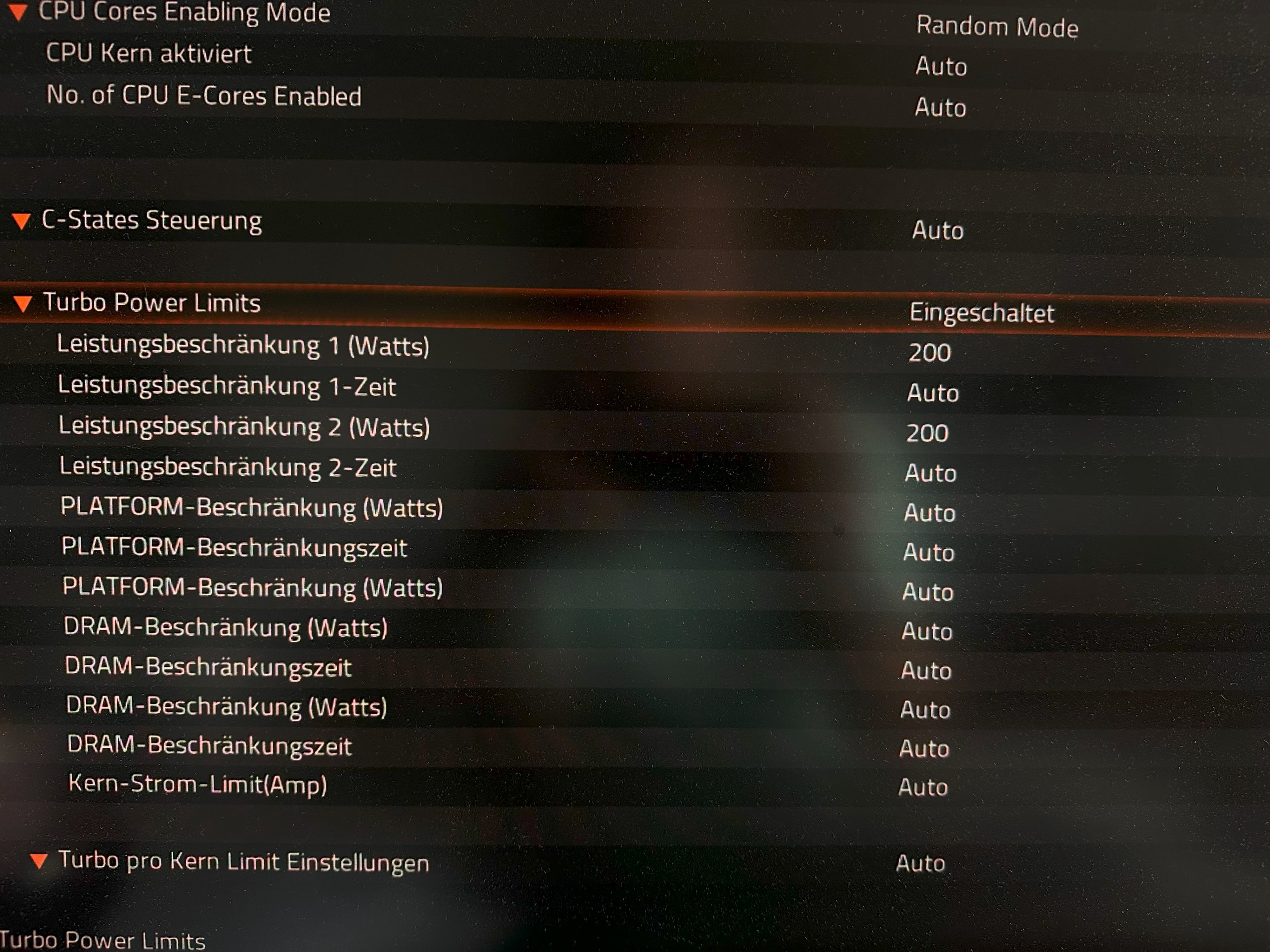

Um das Powerlimit manuell einzustellen, gehst du ins Bios, wechselst ganz oben auf den Modus "Advanced".
Dann gehst du auf den Reiter "Tweaker" und auf "Erweiterte CPU Einstellungen".
Dort findest du weiter unten die Einstellung "Turbo Power Limits". Die steht auf "Auto".
Diese auf "Eingeschaltet" umstellen, dann siehst du die ganzen Einstellmöglichkeiten.
Leistungsbeschränkung 1 = PL1
Leistungsbeschränkung 2 = PL2
Hier die gewünschte Obergrenze in Watt eingeben.
Speichern und Beenden -> fertig
Screenshot für die Einstellung von 200W anbei.
Reaktionen: Snaker001
