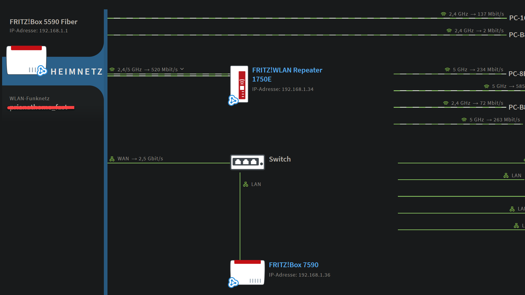

Ist bei mir ähnlich.
DSL mit FB7590 im Keller wurde durch Glasfaser Telekom und 5590 ersetzt.
LAN in alle Räume des Hause vorhanden
DECT macht die FB 5590 im Keller, das reicht locker auch ins 1. OG raus.
WLAN Repeater 1750 im EG (für Abdeckung auf Terasse), auch das mach die 5590.
FB 7590 nun im 1. OG am LAN-Anschluss als Access Point.
Sieht dann bei mir so aus:
Die Geschwindigkeit am Repeater ist nicht sonderlich flott, aber für ein Handy/Tablet zum Surfen reicht das locker aus.
