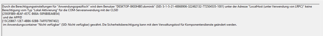

Nein, nur Google Chrome hat dieses Problem, hab die neuste Chrome Version schon installiert, hab einfach mal nen Screenshot davon gemacht, anscheinend hat das etwas mit den Rechte Einstellungen zu tun

Hier scheint bei mir der Fehler zu liegen, jedoch habe ich keine Ahnung, wie ich das fixe ^^
also wenn du das gleiche Problem hast wie ich, dann geh mal in dein Ereignisprotokoll/Angabe und schau mal nach ob du unter Windows-Protokolle und dem Reiter System den Fehler vom DistributedCOM kriegst, wenn ja dann probier
das mal, bis jetzt läuft alles reibungslos bei mir :)
#Edit: Doch nicht xd
Habe diesen Fehler auch "DistributedCOM" , habe ihn lt. Video gefixt bzw. Rechte angepasst, hat leider nicht geholfen, bin echt am ende?
