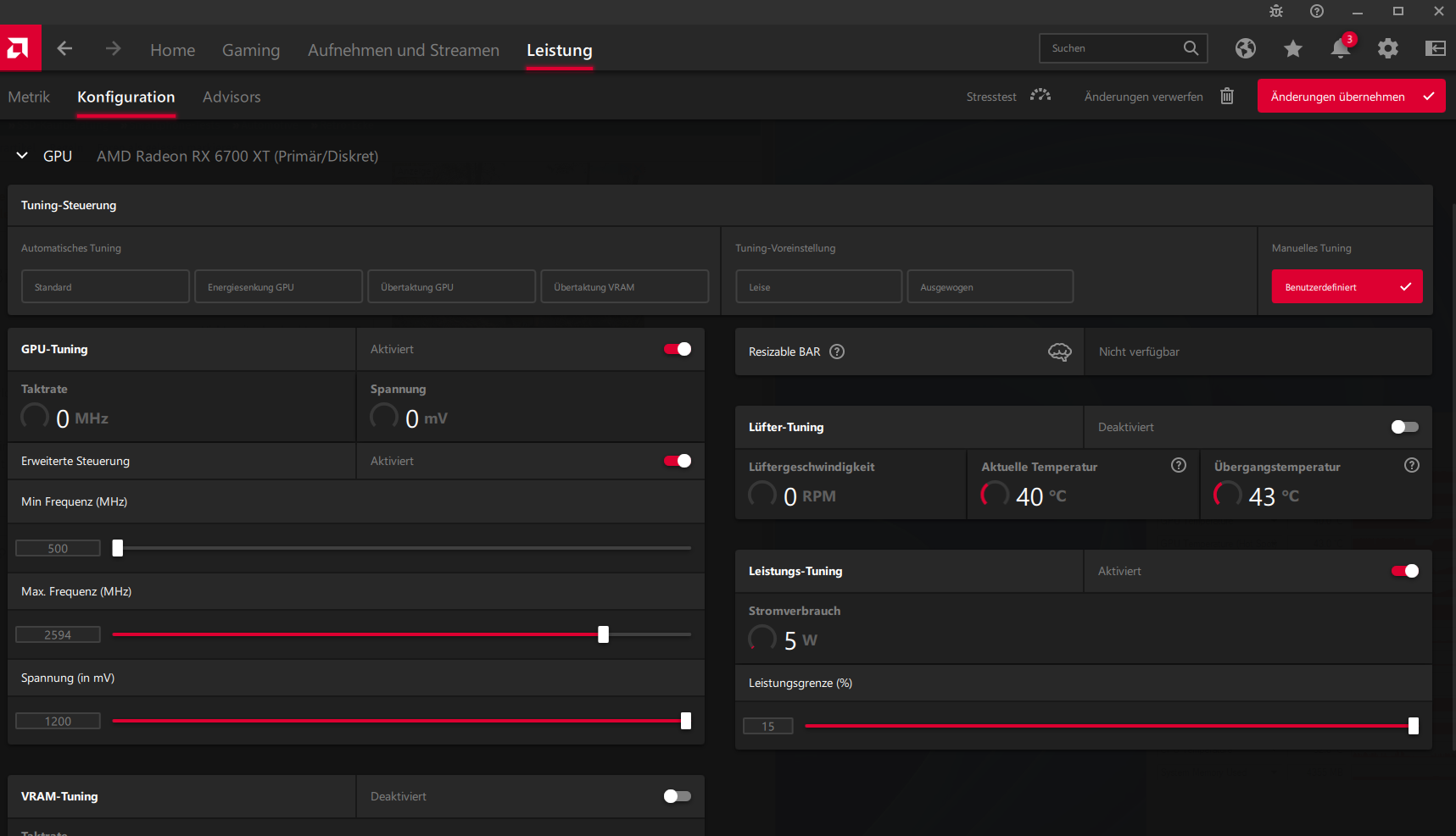

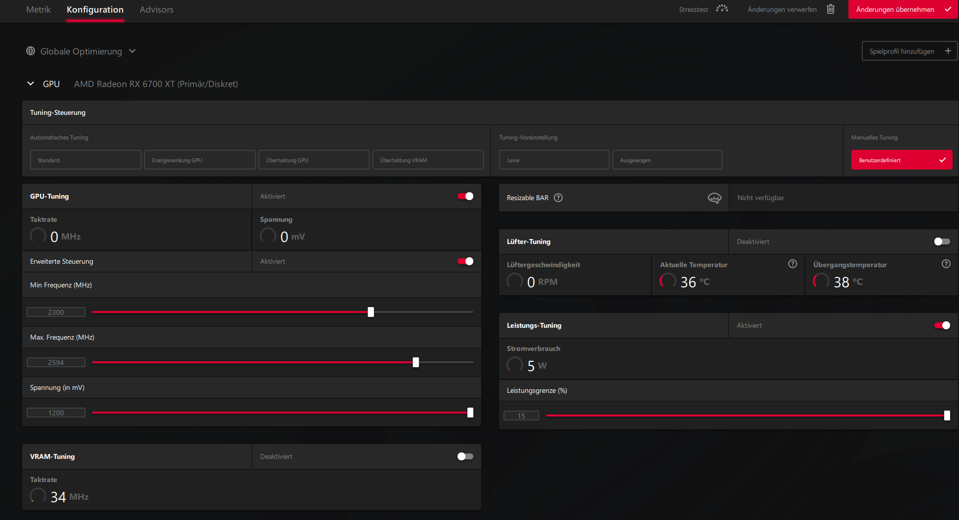

RoboHackfeld schrieb:

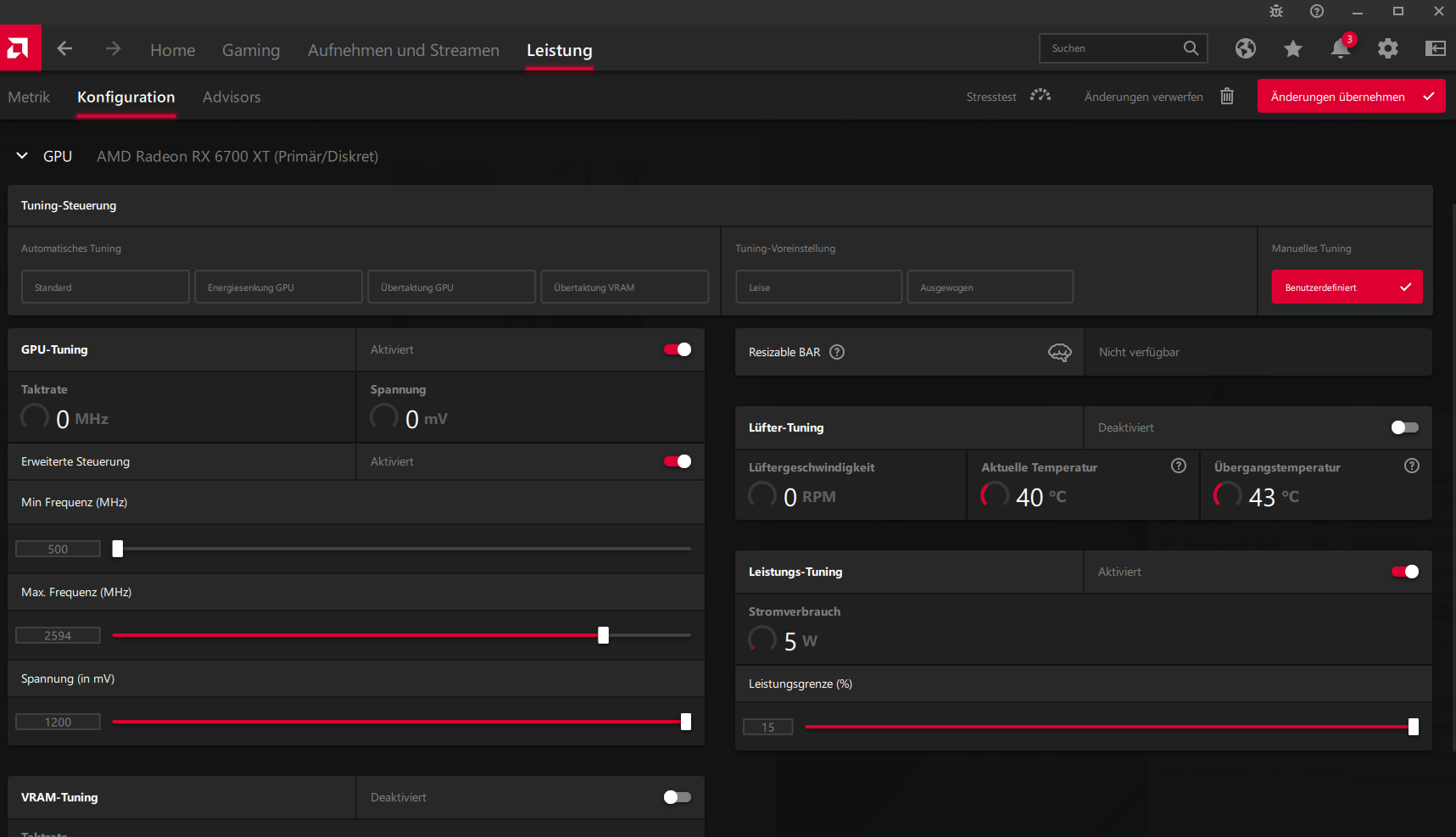

Lass den doch erstmal durchlaufen und schicke uns dann anschließend einen Screenshot von der Auswertung. Lass den zweimal durchlaufen, einmal mit Standardkonfiguration und einmal mit dem angehobenen Mintakt und bitte schick uns auch einen Screenshot von den Einstellungen im Treiber, wenn du den Takt angehoben hast.

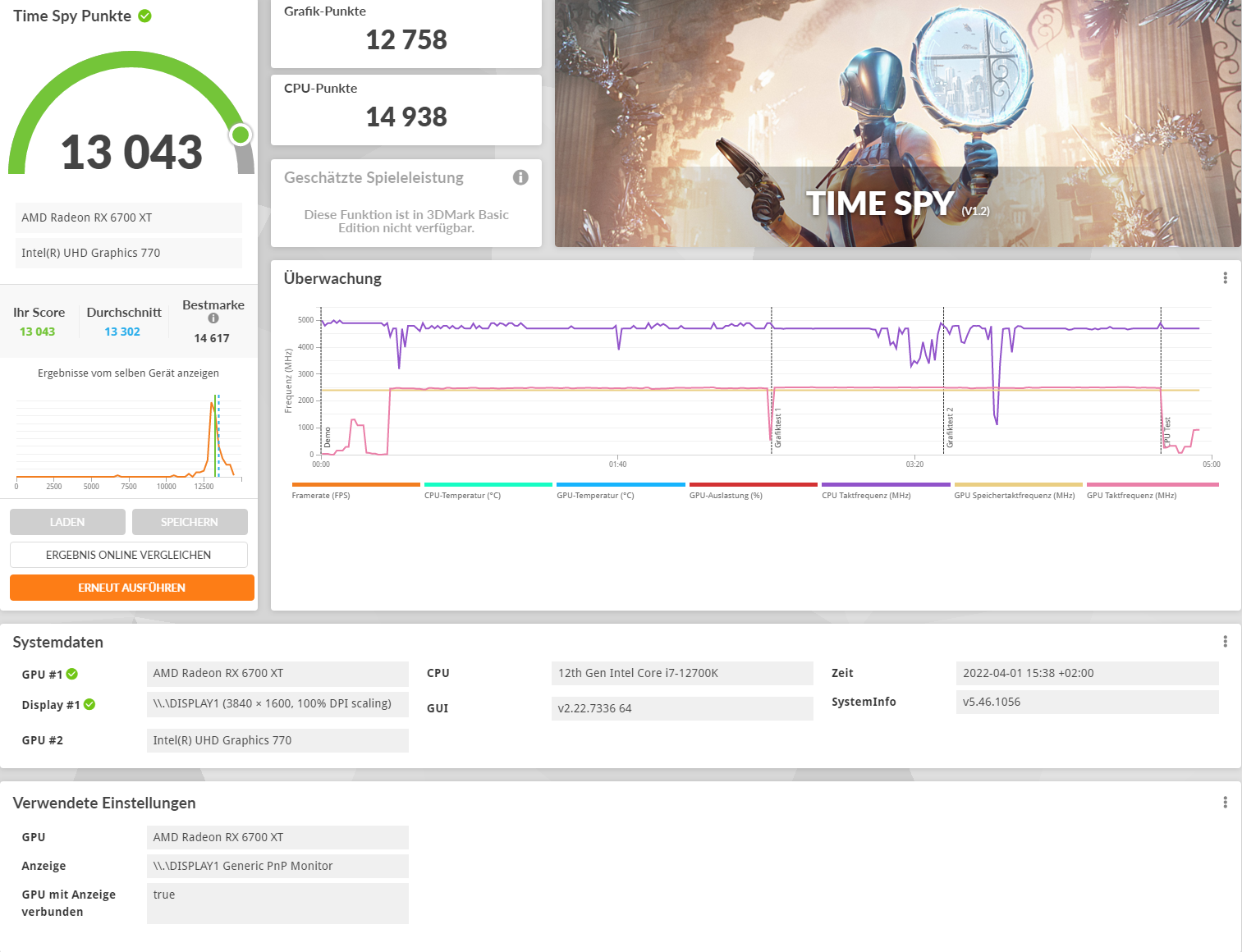

Möchte jetzt gern euren test machen
Ich brauche also:
TimeSpy
3D-Mark
....? eins war noch suche grad was es nochmal war. wäre gut des denen zu schicken weil der cheff da auch drauf guckt muss aber auch gleichzeitig für die da sein

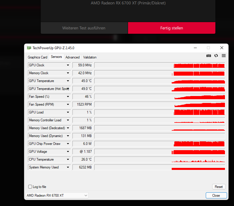

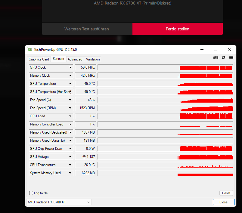

und CapFrameX hab ich auf dem desktop gezogen aber es geht immer noch nicht.. mache da irgendwas falsch but idk.. :/ aber glaube es ist ja auch keine Lösung.. sondern zeigt gewisse werte an nh..
Hoffe 3D-Mark reicht euch aus..

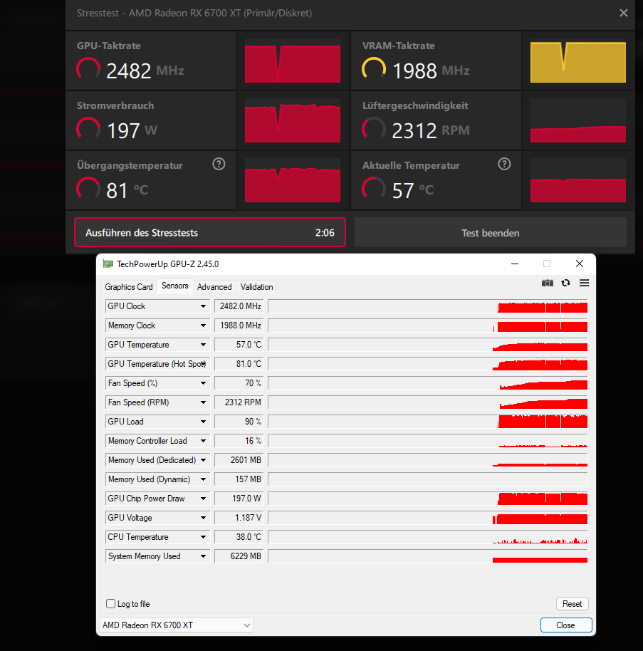

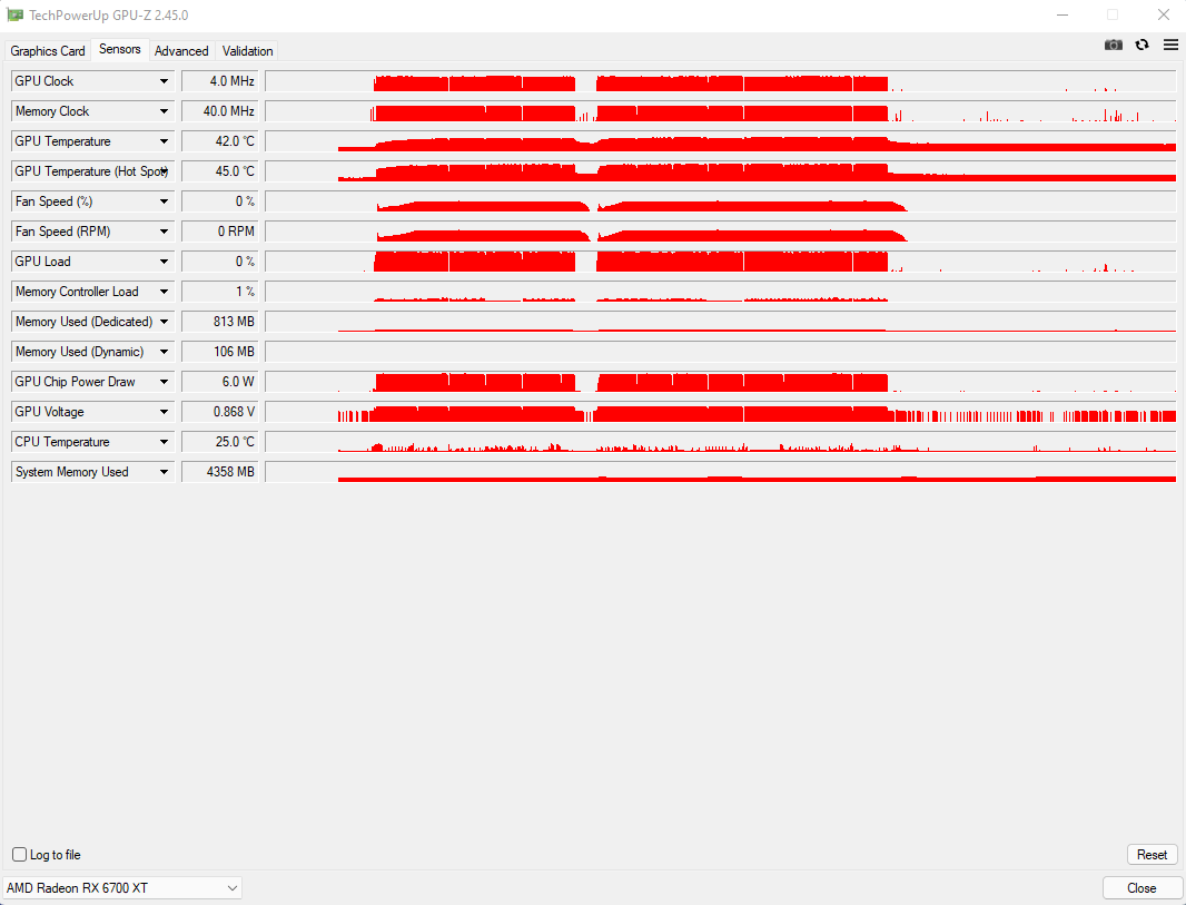

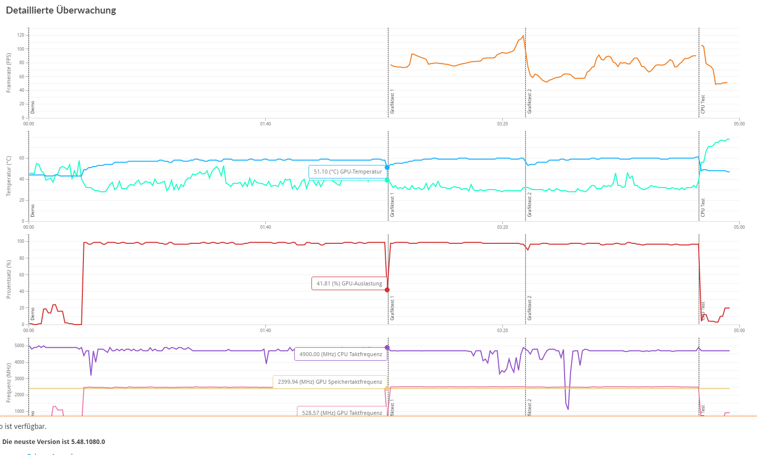

Laut TimeSpy gibt es kein Problem...
Wir sind nun auf Seite 8 und du hast immer noch keinen der Ruckler gezeigt, die dich stören.
Reaktionen: blalaber, DerSchwatte und Greenpeople
Ich sehe hier auch kein Problem.
CapFrameX würde den FPS Verlauf deiner Stelle mitloggen. Da könnte man dann lags und FPS Dips sehen. Wenn es sie denn gibt.
Also das sieht tatsächlich einwandfrei aus. Auch der Score ist tip top für die 6700.
Dann möchte ich jetzt gerne mal sehen, welche Probleme du tatsächlich hast.
Scheinbar hast du viel Geld ausgegeben und der Stresstest hat dich total verunsichert. Ich kenne sowas.
Defacto läuft die Karte aber im 3D-Modus einwandfrei. Zumindest laut Timespy und ich denke, das simuliert doch relativ gut, die Situation beim Gaming.
Aber scheinbar stützt du dich immer noch auf diesen Stresstest, wenn man sich deine Screenshots ansieht....
Es sind keine Takteinbrüche zu erkennen, der Score passt zu dem, was man im Netz findet.
Der Einbruch der Frequenz in der Mitte ist einfach nur dem Wechsel der Sequenz zu verschulden. Ganz normal.
