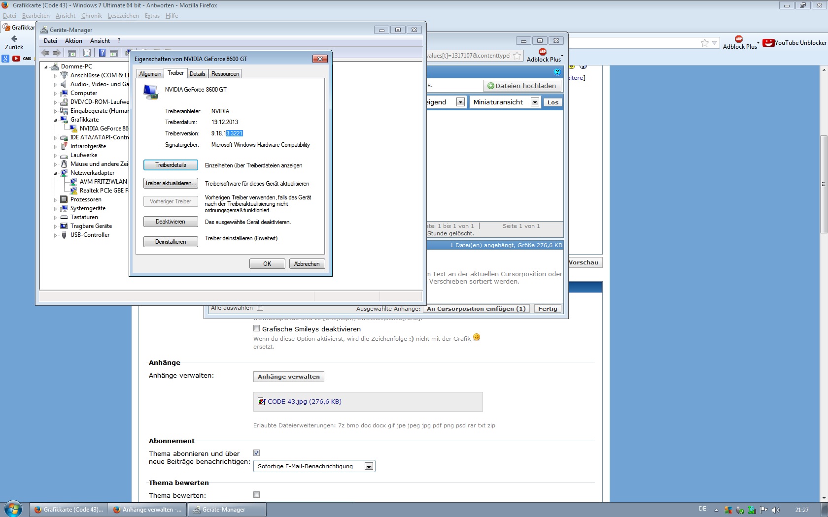

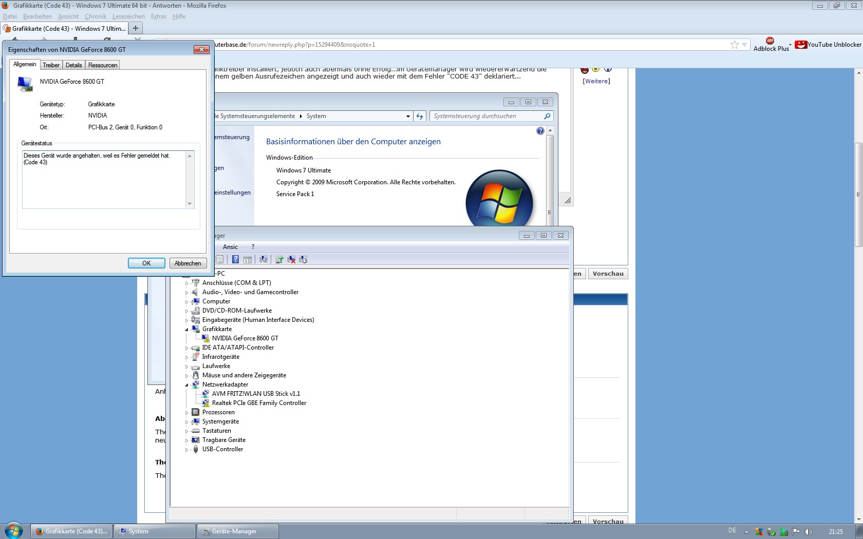

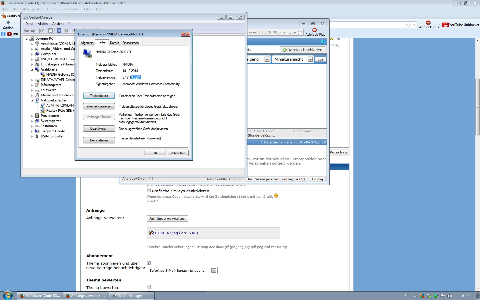

Ich habe den Grafiktreiber installiert, jedoch auch abermals ohne Erfolg...im Gerätemanager wird wiedererwartzend die Grafikkarte mit einem gelben Ausrufezeichen angezeigt und auch wieder mit dem Fehler "CODE 43" deklariert...(siehe Bilddateien) CODE 43.jpgCODE 43_2.jpg
