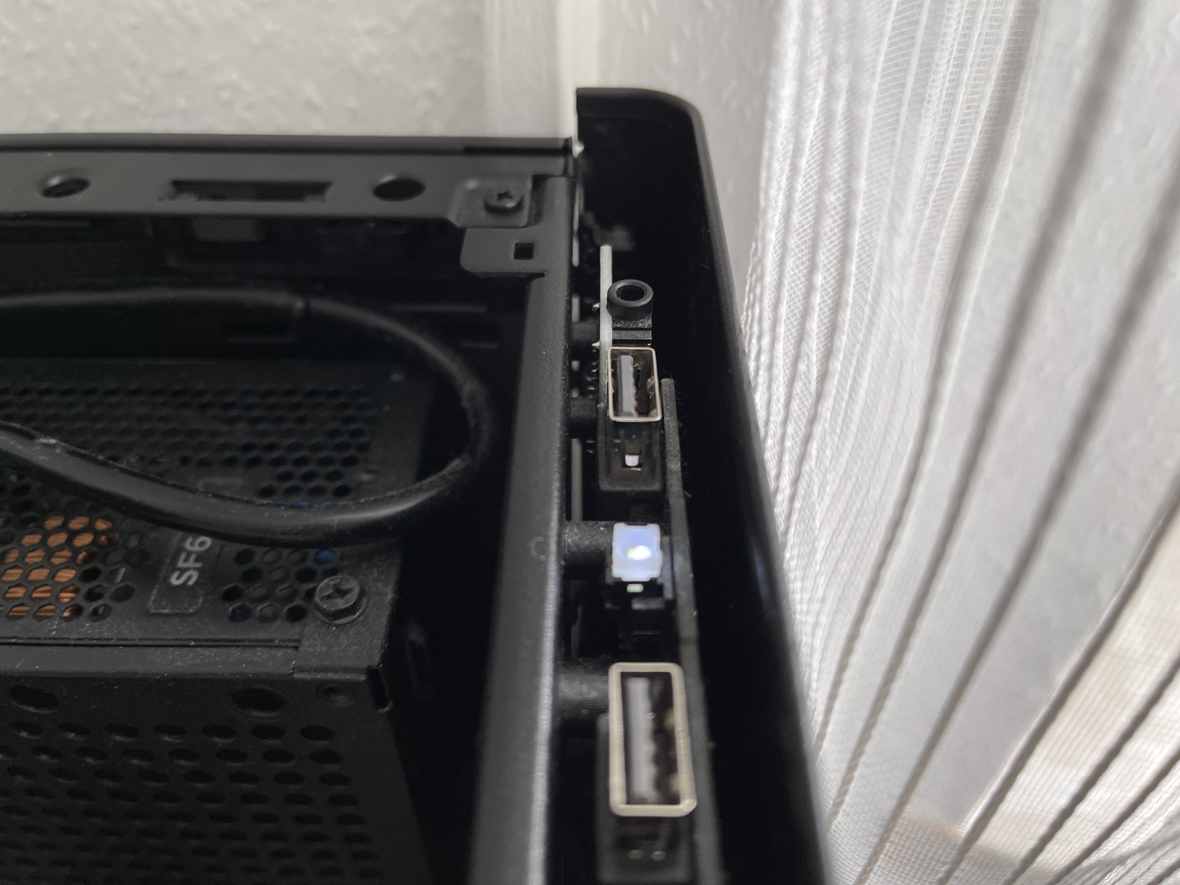

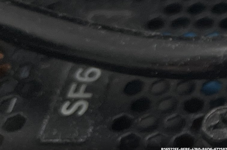

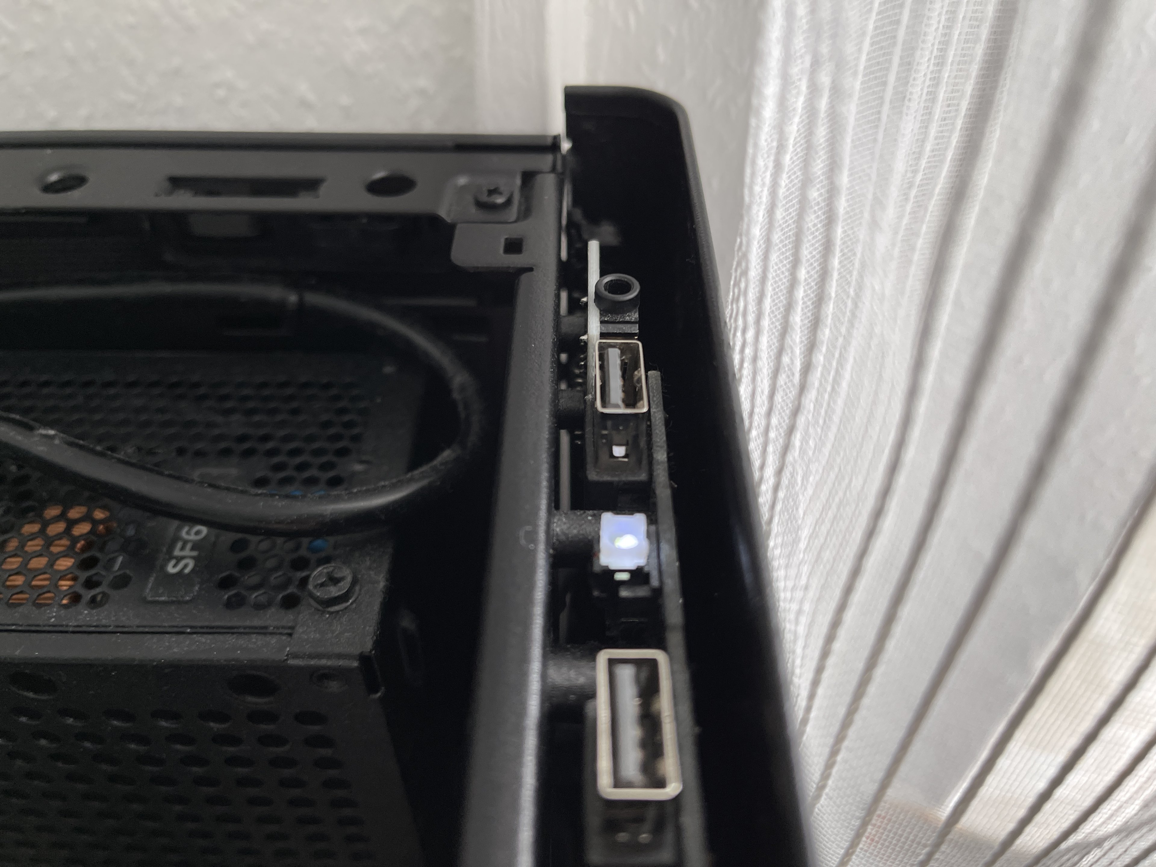

Also hier der Pc und der Startknopf

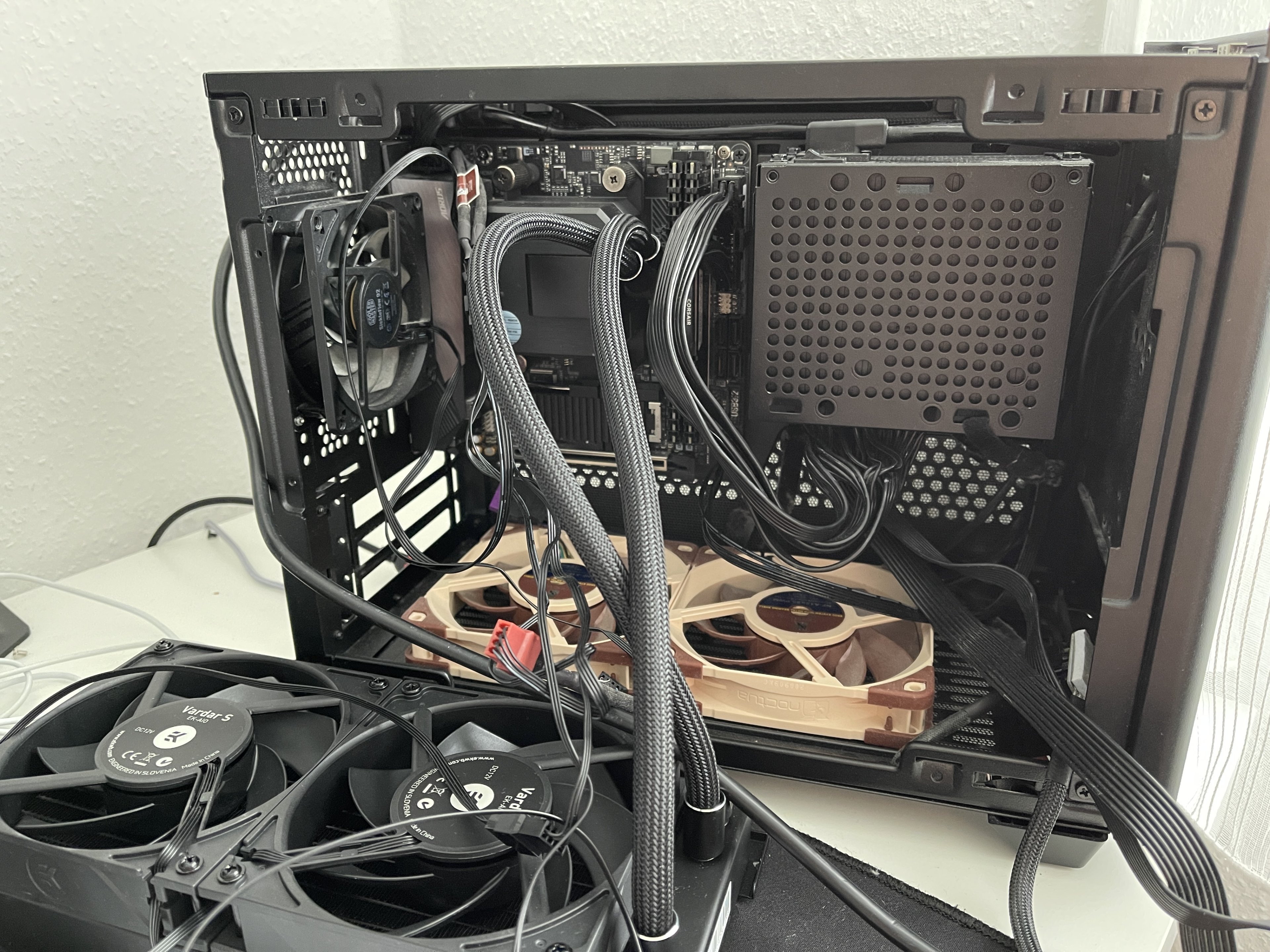

Hallo erstmal.
Erst einmal, muss ich bemängeln, das deine Hardwareauflistung nicht stimmt, da du offensichtlich dieses Netzteil verbaut hast:
https://geizhals.de/corsair-sf600-80-plus-platinum-600w-sfx12v-cp-9020182-eu-a1838147.html
Desweiteren würde ich, bevor du ganz hektisch bist, die Kabeln im Gehäuse mal ein bisschen sortieren und auch kontrollieren ob sie richtig am Board, Karte (Wobei, ich sehe gar keine Grafikkarte) und auch im Netzteil selbst angeschlossen ist.

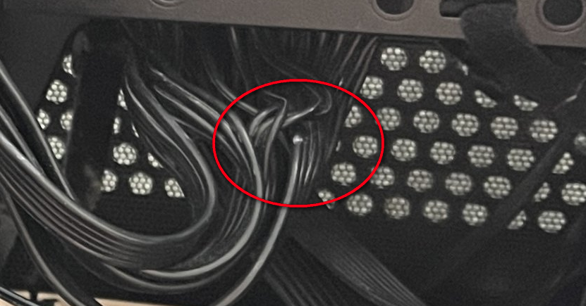

Zudem, was mir in den Bildern aufgefallen ist:
Diese Stelle, (rot markiert) sieht etwas komisch aus.
Ist da das Kabel aufgescheuert??
Dann, würde ich mir das Handbuch mal vornehmen und schauen wo der Header für das Frontpanel ist und kontrollieren ob das Kabel, das vom Startknopf kommt, auch noch an diesem angeschlossen ist.
Wenn nicht, wieder aufstecken, oder aber abziehen und die beiden Pins, die eigentlich den Startknopf belegen, einfach mal mit etwas Metallischem (Büroklammer, Schraubenzieher) überbrücken und sehen
ob der PC anspringt.
Schön... Und weiter?
Lässt sich der PC nun mit ausgebauter Grafikkarte einschalten?
Wenn nein, Pins direkt am Mainboard überbrücken, wenn immer noch nein, anderes Netzteil testen.
Du wirst ja wohl bei der Aktion hoffentlich nichts weiter geschrottet haben.
Sieht ganz so aus. Man sollte sicherstellen, dass die Leitung nicht durch ist.
