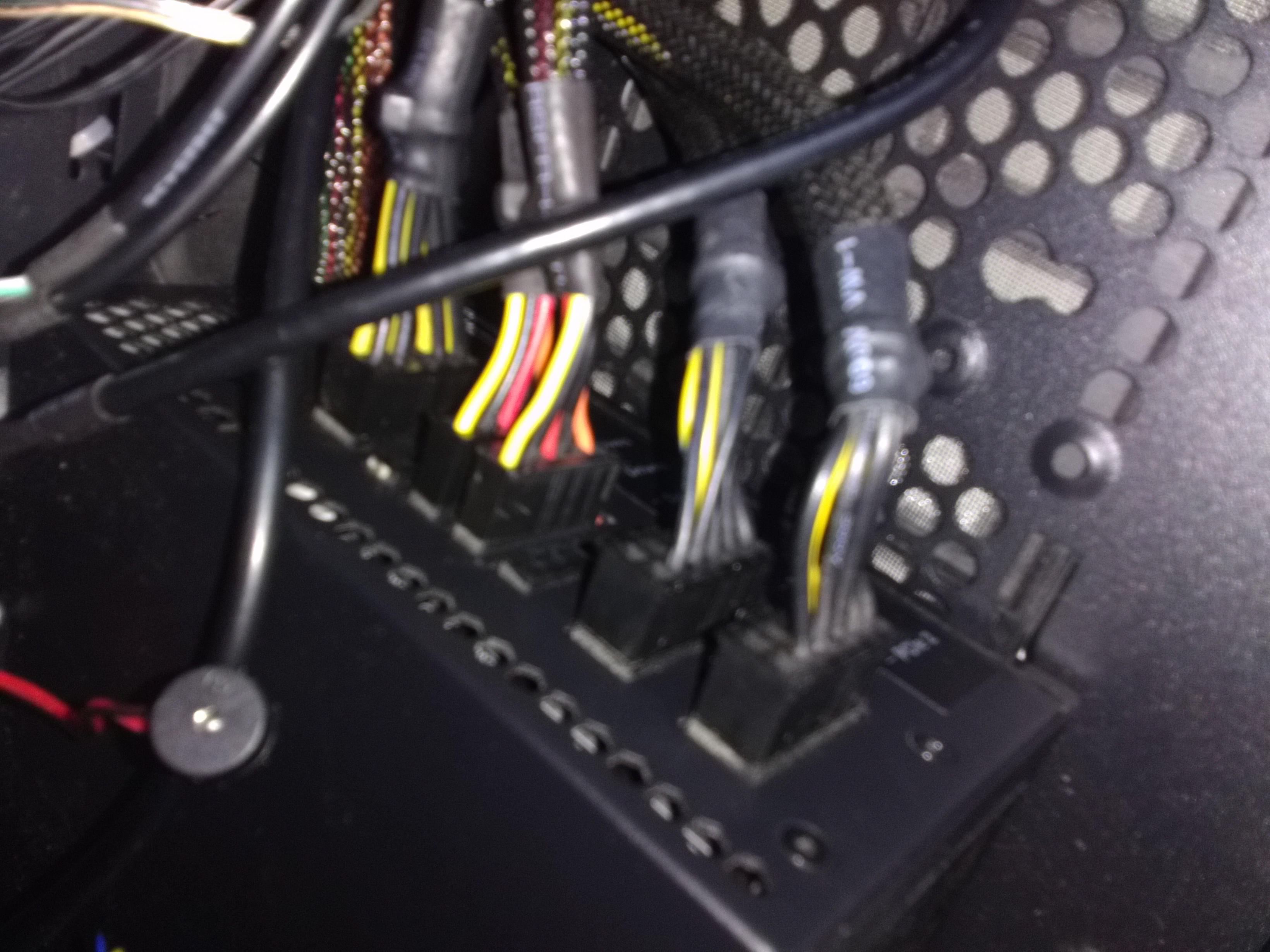

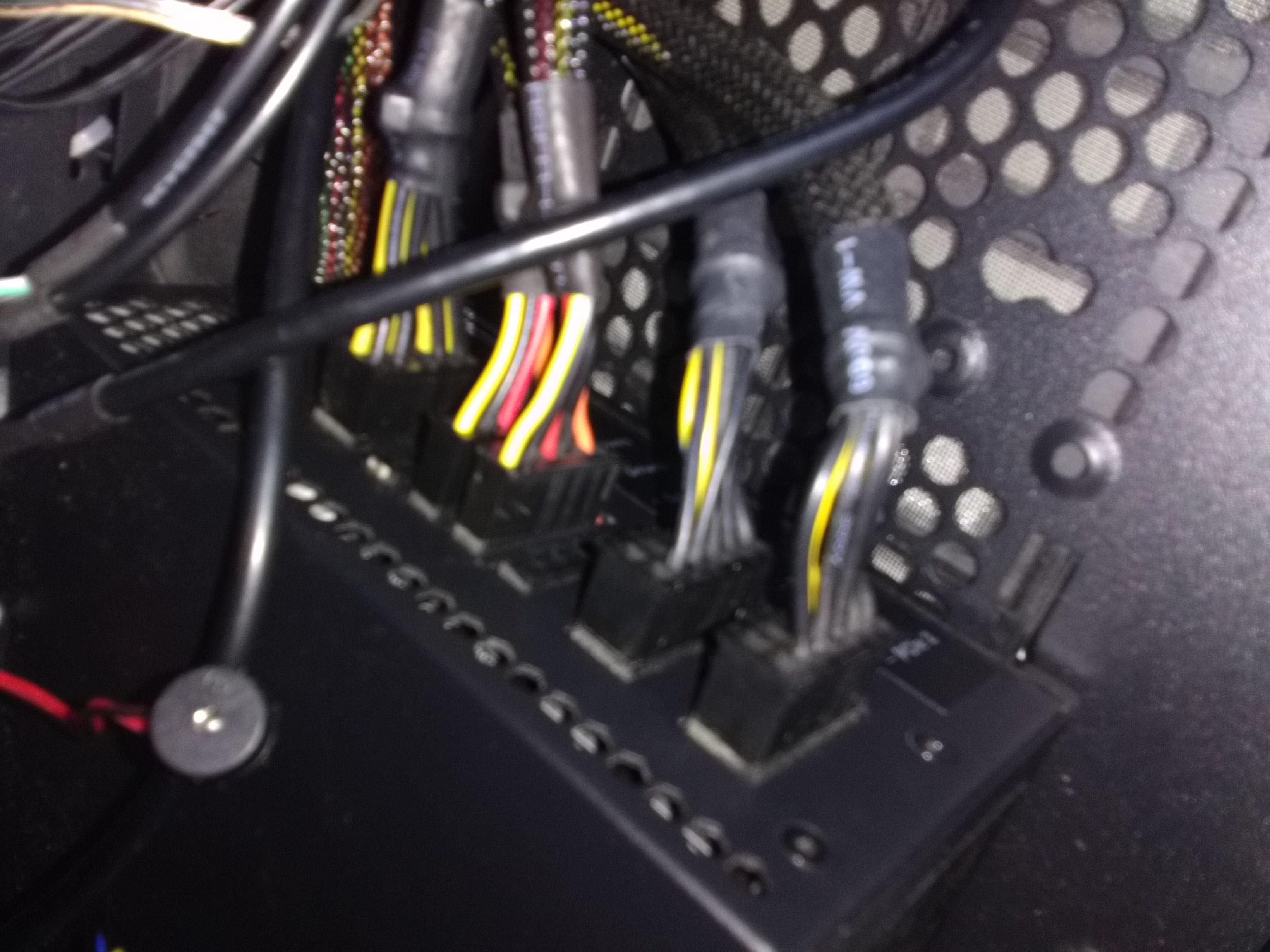

@Hanne Ich hab sie an und ab geschlossen, jedoch gibt es kein Bildsignal. Die Lüfter der Grafikkarte drehen sich, falls es hilft. Hier ein Bild vom Netzteil

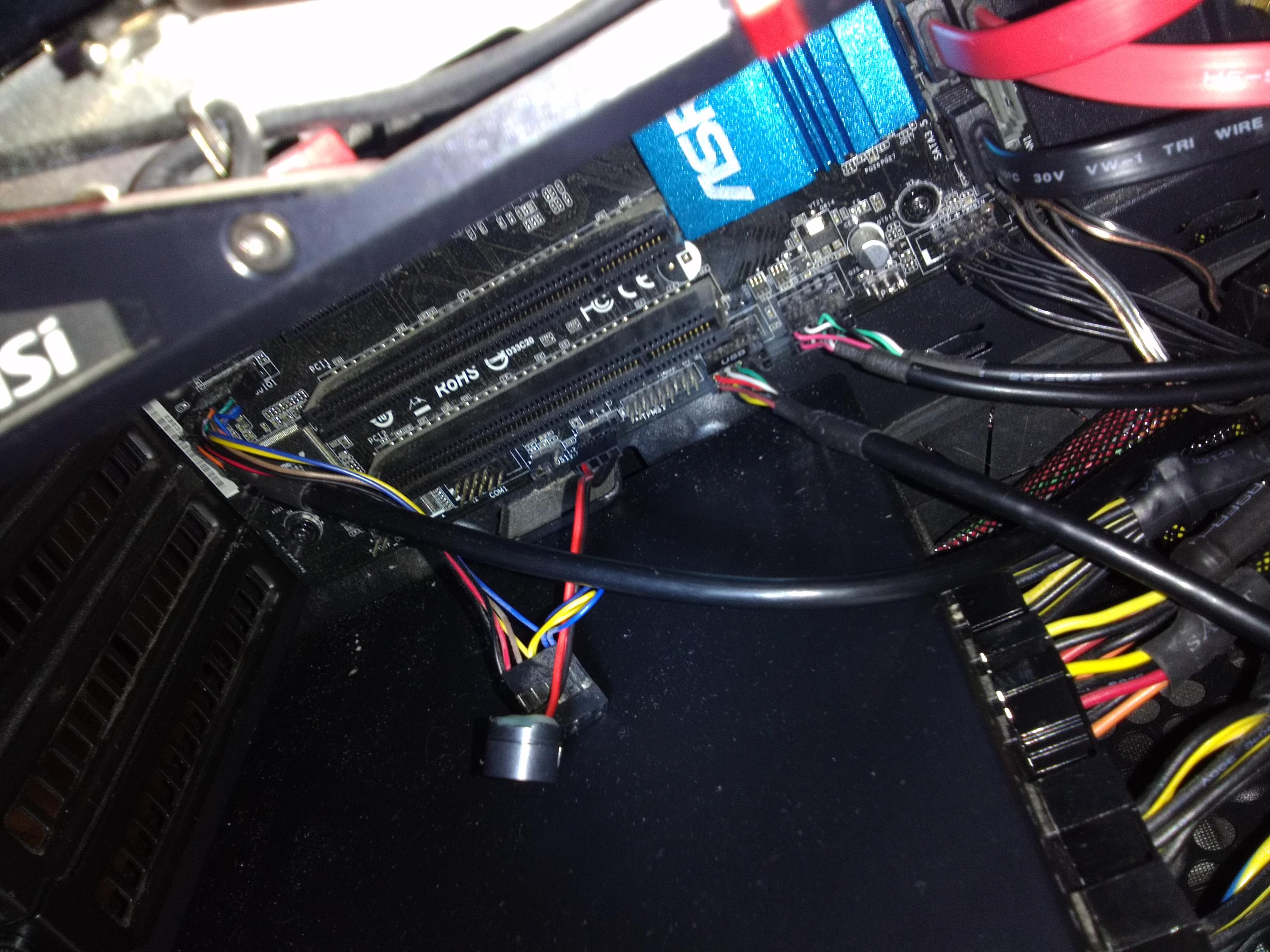

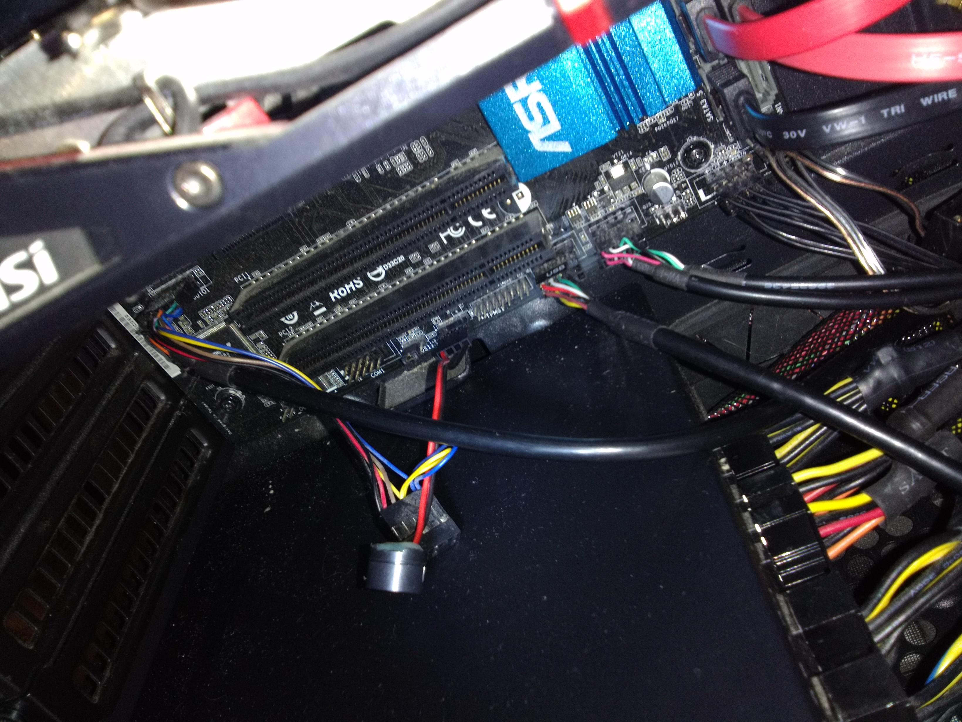

@rg88 Danke für den Tipp, dass du erwähnt hast, dass es meistens dem Gehäuse beiliegt. Ich hab eins gefunden. Ich hören jedoch nichts. Anhang anzeigen 537176
Wenn du RAM komplett ausbaust müsste es spätestens Piepsen. Wenn nicht hat das Mainboard ein Problem, also entweder Defekt oder es passt was mit der Stromversorgung nicht
@rg88 Ich hab den RAM ausgebaut und den PC gestartet und es kam kein piepsen, ich vermute das Mainboard ist defekt.
