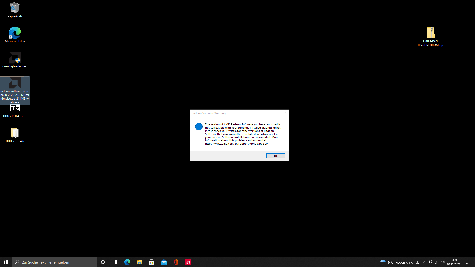

Im Task-Manager wird die nicht auftauchen wenn der Monitor am Mainboard hängt. Poste doch mal einen Screenshot von der Fehlermeldung, wenn du den AMD Treiber installieren möchtest.

Ich würde jetzt auch den NVIDIA Treiber deinstallieren, den AMD Treiber installieren (falls Fehlermeldung, hier posten!) und dann versuchen, den PC hochzufahren während der Monitor an der RX 580 angeschlossen ist.

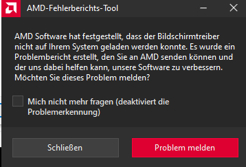

Also ich habe jetzt das problem mit dem treiber ich habe jetzt den auto detect treiber genommen von amd und es geht einfach nicht und ich habe mein bios auch auf die 1.80 beta geupdatet wenn ich den treiber installiere kommt das

Erneute Fragen: Was hast Du gemacht? Hast Du die oben von mehreren Leuten genannten Schritte schon versucht? Ist der NVIDIA-Treiber deinstalliert? Welche Grafikeinheit wurde genutzt, als der Screenshot entstanden ist? "Es geht einfach nicht" ist keine sinnvolle Problembeschreibung...
Reaktionen: Drewkev
also ja ich habe das alles probiert was hier geschrieben wurde und ich habe über onboard gestartet aus dem grund das ich kein bild bekomme wenn ich über PCIe starte der nvidia treiber ist auch deinstalliert und wenn ich versuche den amd treiber zu installieren kommt das
