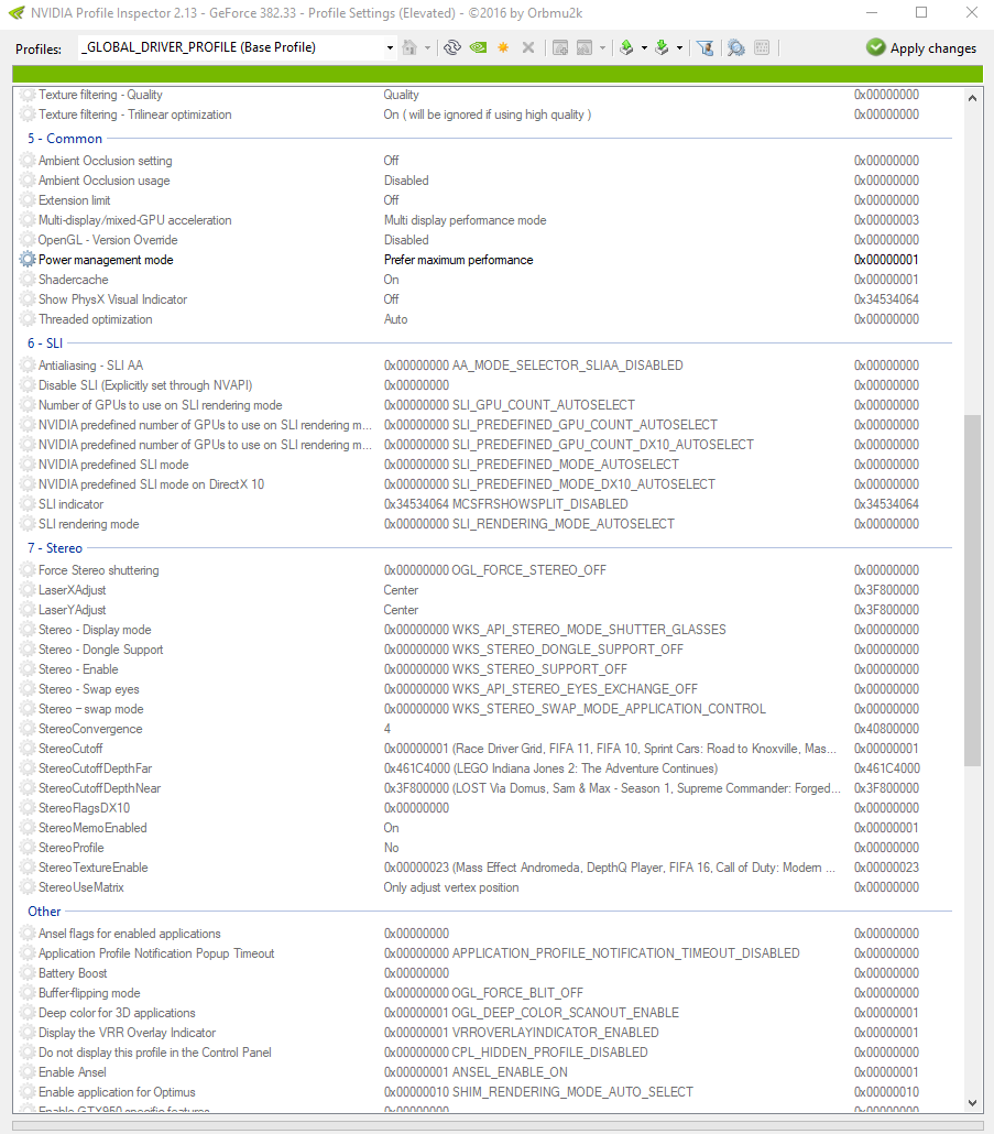

Wahrscheinlich bedeutet das nur, dass du im GraKa Treiber "maximale Leistung bevorzugen" eingestellt hast und ggf. die Windows Energiesparfunktion ebenso auf Höchstleistung laufen hast.
Es gibt verschiedene P(erformance) States. P0 ist maximale Leistung im 3D Modus glaube ich. Die P States sind an bestimmte Taktraten und Spannungen gebunden. Genauer weiß ich es auch nicht, ohne zu googlen.

Vielleicht mal die ganze "Höchstleistung" abschalten und schauen wie sich die Karte "normal" verhält ohne Tuning.

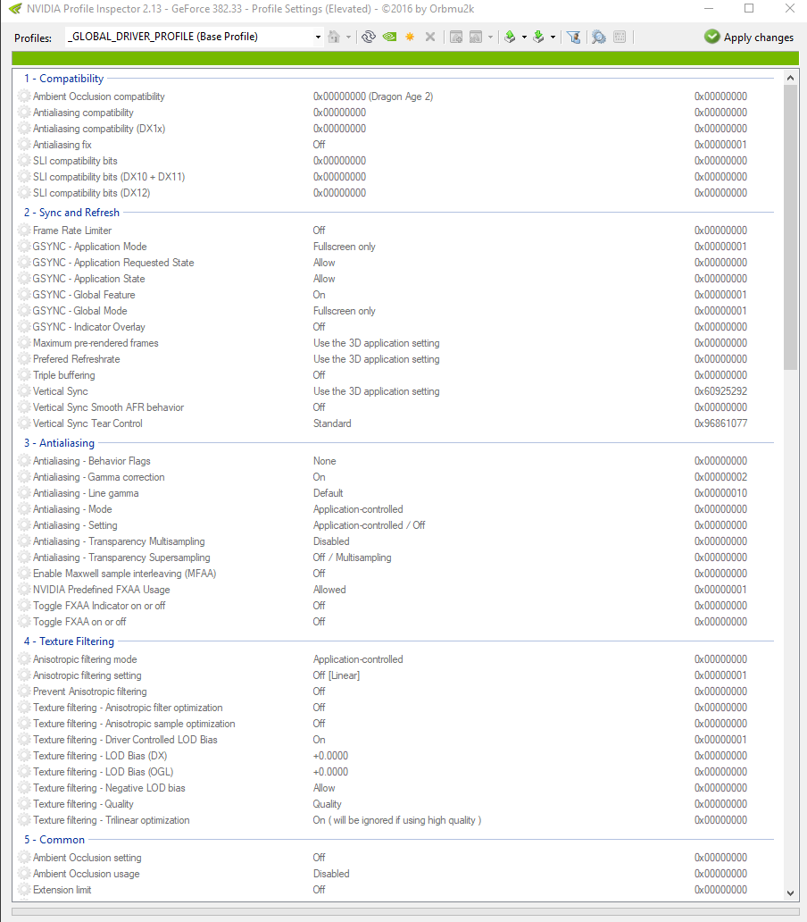

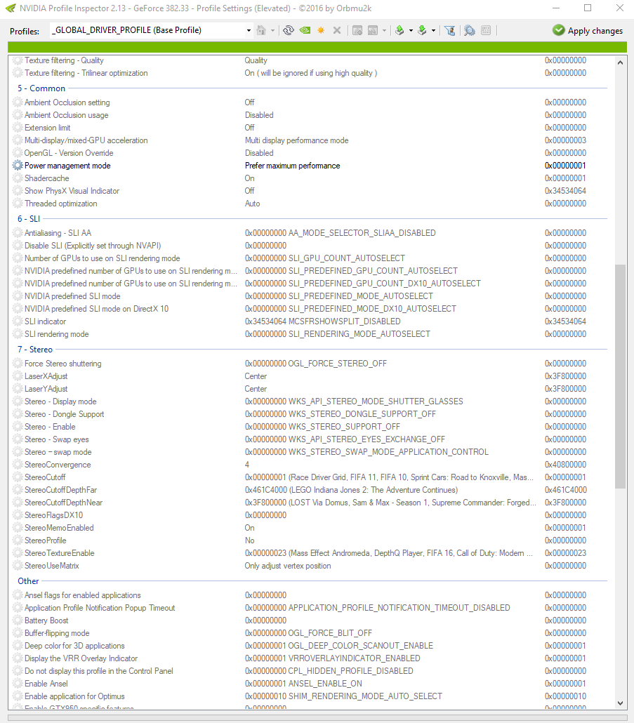

AnkH schrieb:
Mein Fehler, ich meinte den nVidia Profile Inspector, das ist ja neuerdings vom Inspector getrennt. Könntest Du da mal die globalen Settings hier posten?

Kann da eigentlich nichts erkennen. Bringt es was, wenn Du statt "Multi display performance mode" die Option für Einzeldisplay auswählst? Ist etwas komisch, dass da Multidisplay als Standard drin ist, wie hast Du den Monitor in der nVidia Systemsteuerung konfiguriert?

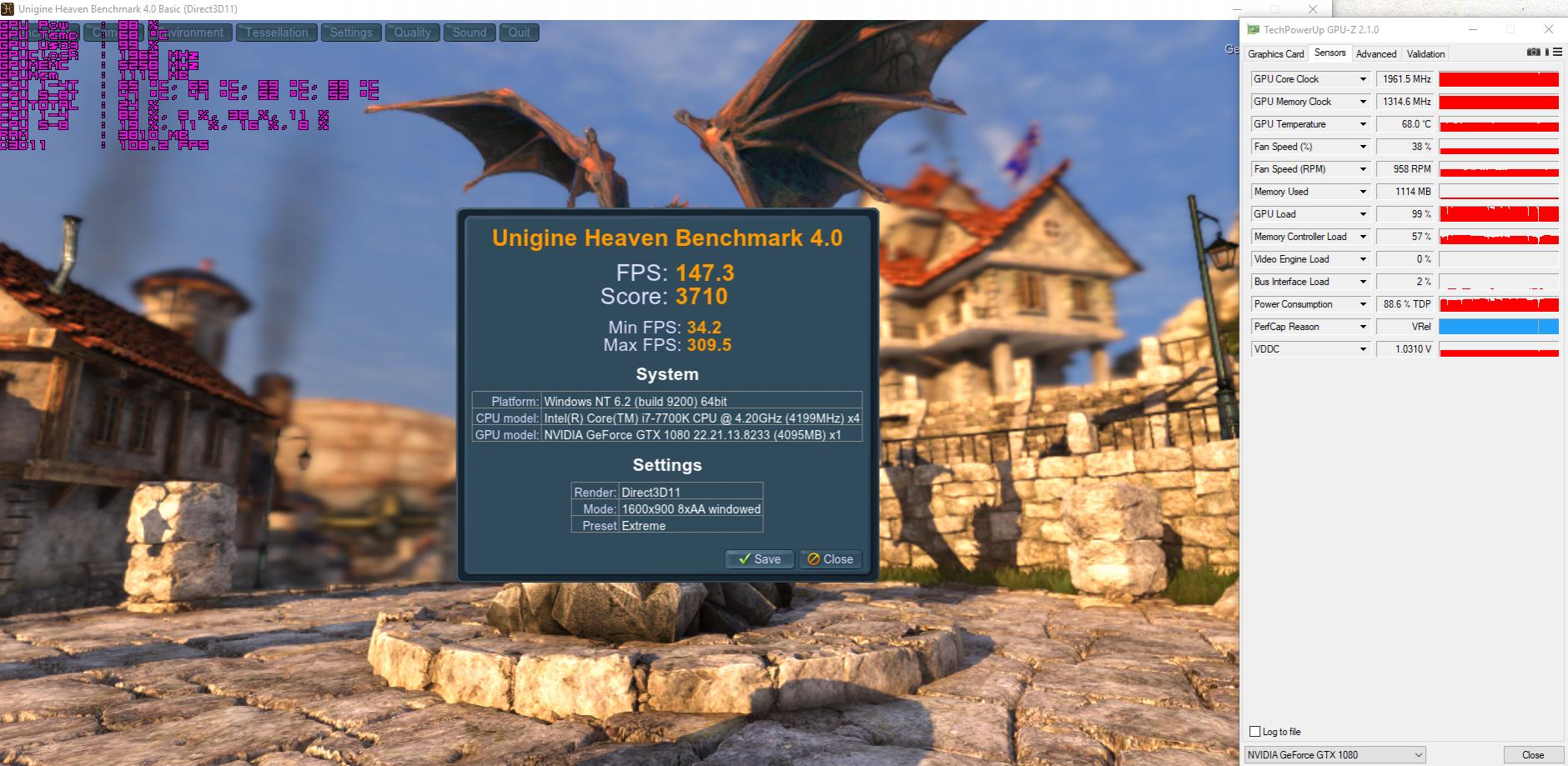

Mich hat das Powerlimit verwundert. Du hängst ja immer bei 50-60% und wenn Du keine Karte hast, die von Haus aus auf viel höhere Spannung ausgelegt ist (z.B. bis 375W), dann kann da doch schon etwas nicht stimmen.

In der Tat stimme was nicht mit dem Verbrauch, der geht nun auf über 90% und der alte hing ja bei irgendwas mit 60% fest.
FPS schießen in die Höhe wie sie sollten :)
