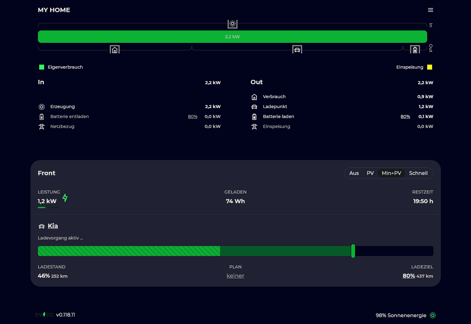

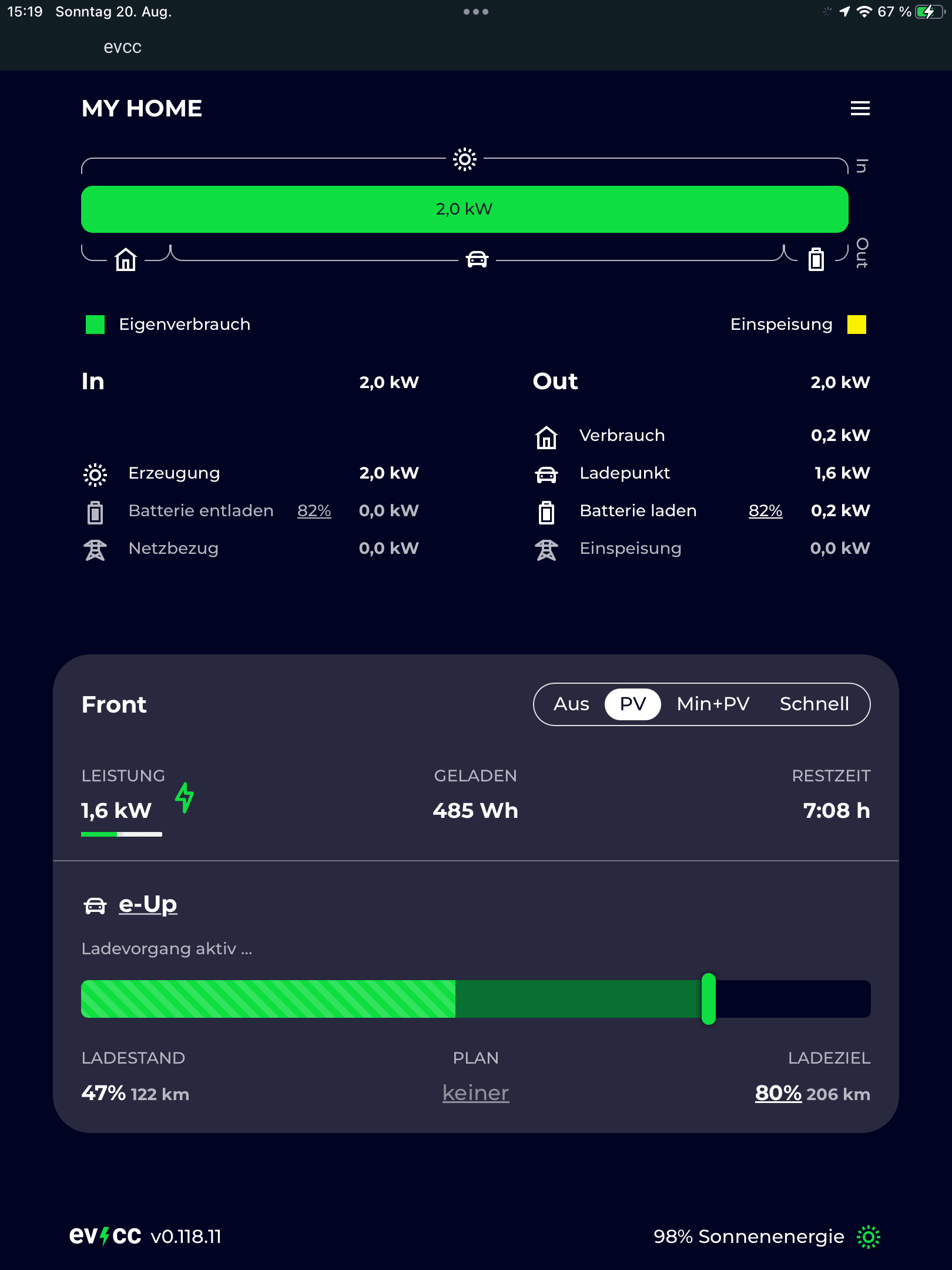

Sieht bei mir dann nach den ersten Versuchen so aus:
Eingestellt hab ich folgendes:
Mindestladestand der Hausbatterie 50%. Vorher fängt nix an am Auto zu laden. Ich möchte erst meine Batterie füllen und dann das Auto (kann man natürlich einstellen, auch eine Auto-Priorität ist möglich, und natürlich BRAUCHT man keine Hausbatterie, man braucht nicht mal ne Solaranlage^^).
Ab 50% Hausbatterie wird das Auto geladen, WENN (mein einer Wechselrichter) genug PV-Überschuss produziert. Das ist bei mir etwa 1.2kW (Ich hab eine winzige 3kWp-Anlage, ja, damit geht das sehr gut). Das funktioniert natürlich nur an Tagen wie heute, an denen wir 12 Sonnenstunden haben^^. Reicht der Überschuss nicht, wird nicht geladen, bzw. der Ladevorgang wird abgebrochen und die Energie geht wieder in die Hausbatterie.
Sobald die Batterie deutlich über 80% geladen ist, wird das Auto mit Hilfe der Hausbatterie geladen, auch wenn nicht genug PV-Überschuss vorhanden ist, solange bis die Batterie wieder bei 80% angekommen ist (das ist praktisch das Notfall-Programm, damit ich nicht einspeise^^).
Die Schalt-Dauer ist übrigens "gemächlich" (Nicht die Regel-Dauer, die beträgt nur 10 Sekunden).
D.h. wenn gerade mal ne Wolke vorbeizieht und Dein PV-Überschuss nicht mehr ausreicht, dann schaltet das System nicht sofort ab, sondern es lässt 3 Minuten weiter laufen und schaut ob die Wolke nicht vorbeizieht. Erst dann wird abgeschaltet.
DANACH ist 5 Minuten Schalt-Pause. D.h. selbst wenn nach 3 Minuten und 10 Sekunden wieder genug Überschuss da sein würde, wartet das System 5 Minuten. Einfach damit nicht ständig große Ströme geschaltet werden.
