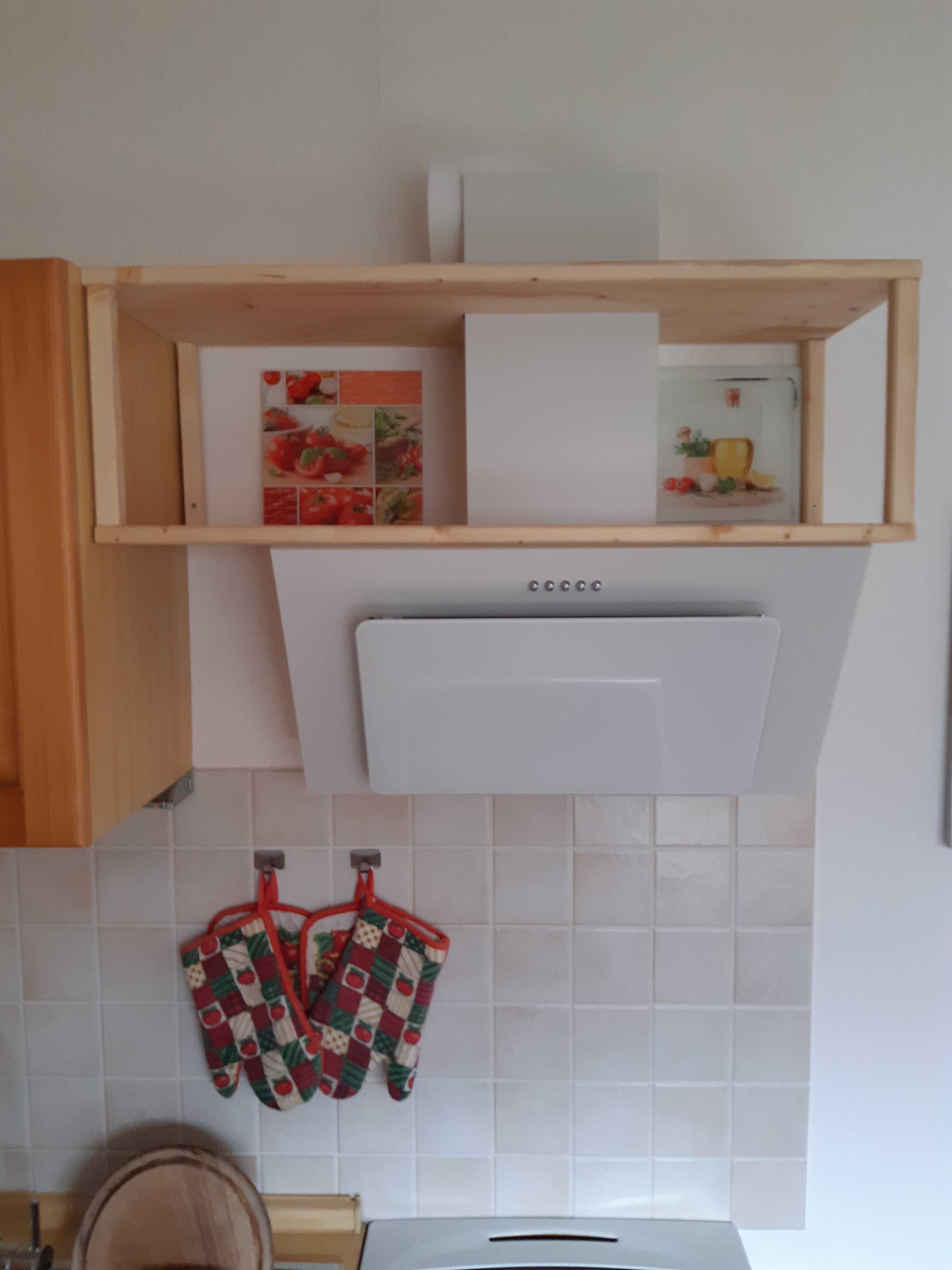

@All, da ihr mir hier so schön Tipps gegeben habt wollte ich euch mal über den "Baufortschritt" informieren.
Die Abzugshaube habe ich gestern montiert und mir auch noch eine kleine "Holz-Umbauung" einfallen lassen. Das wird dann unser Gewürzregal und gleichzeitig kann ich oben eine Holzblende für das Abluftrohr installieren.
Die Kernbohrung wird kommende Woche gemacht. Da bin ich schon gespannt und habe auch ein wenig Bammel das alles gut geht.
Im Schacht der Abzugshaube habe ich noch dieses Alu-Faltrohr drin. Was meint ihr, sollte man das auch gegen ein glattes Rohr austauschen wegen der Strömungsoptimierung? Oder macht das nichts aus? Insgesamt komme ich mit einem 90Grad Bogen aus, der nach links weg geht.
Wenns nur das kurze senkrechte Stück ist, wird es wahrschenlich nicht sonderlich viel ausmachen., ich würde es trotzdem austauschen. Hast Du evtl sogar ein Stück übrig von der Strecke nach links?
die Verbindugnsteile mit Klebeband abdichten, ansonsten siffts da evtl auch mal n bisschen raus.
Achte auch darauf, dass du da ein leichtes Gefälle zur Kernlochbohrung hast.
und am besten den Abzug nach Ende des Kochens etwas (ich mach meisstens 5min) nachlaufen lassen.
