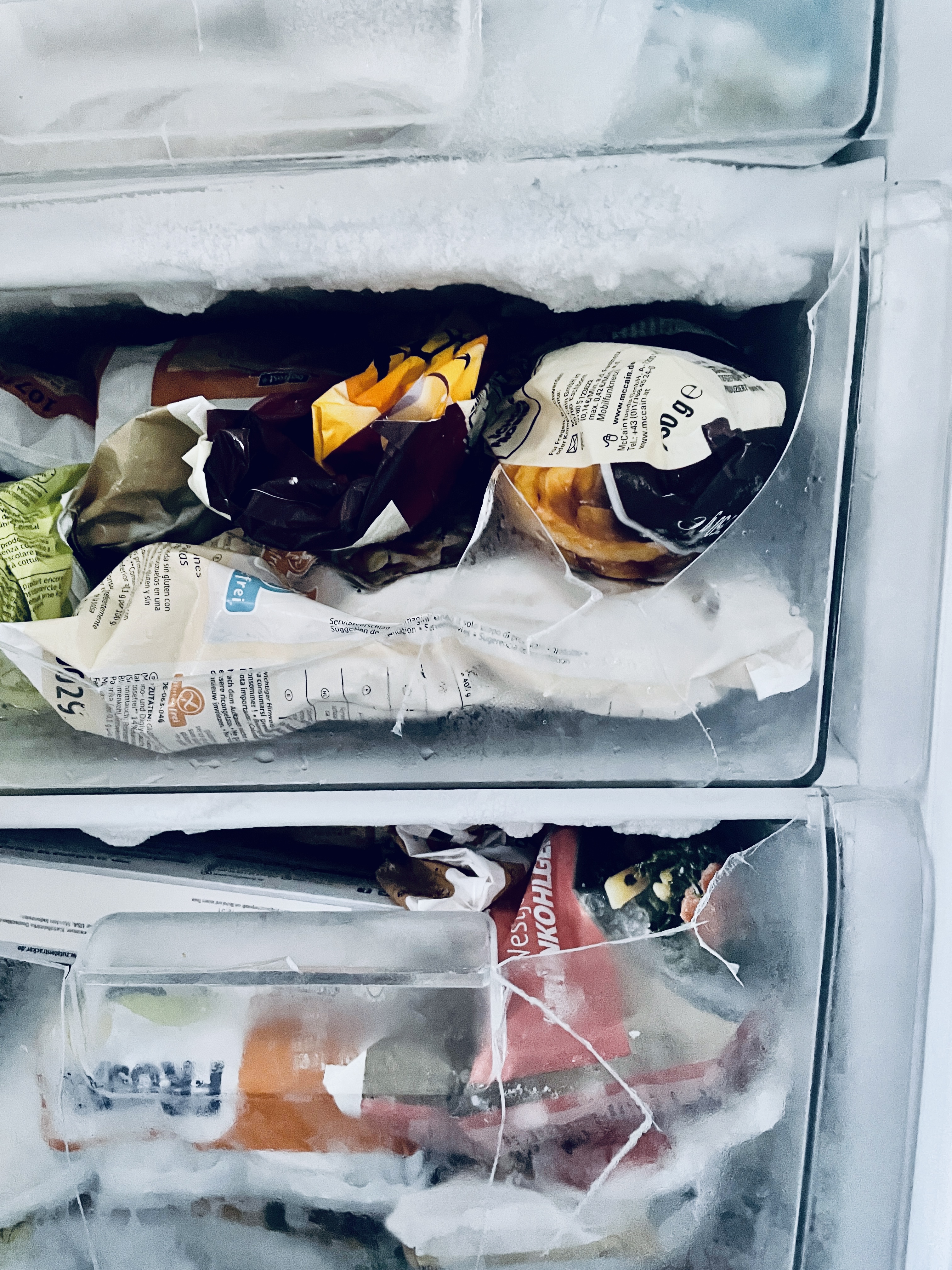

Mein Froster ist immer überfüllt. Die Schubladen mittlerweile derart zerbrochen, daß es lebensgefährlich werden könnte. 😉 Neu Bestellen ist unmöglich: Lieferzeiten und Preise liegen im kafkaesken Bereich.
Hat jemand eine Idee, was improvisierte Schubladen betrifft?
Kennst du zufällig jemand mit einem Laser-Cutter? Du könntest dir eine Schublade aus Acryl schneiden lassen
Reaktionen: Caramon2 und Hellblau
