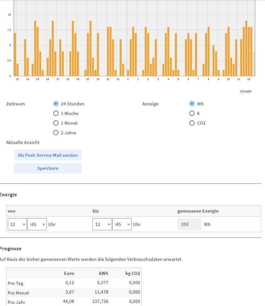

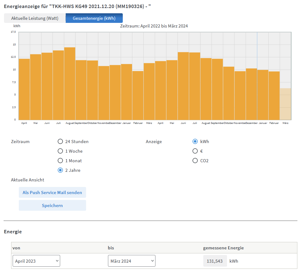

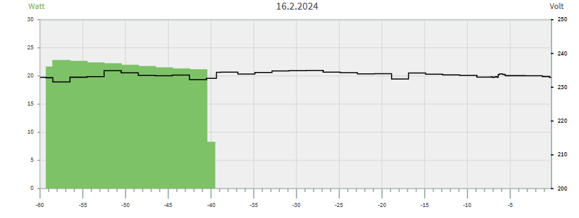

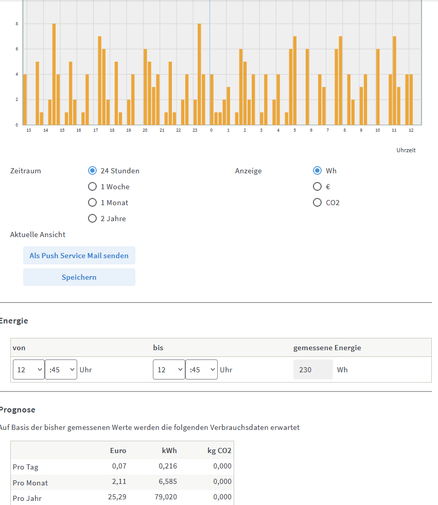

Gute Frage. Das liegt halt auch daran, wie stark er abkühlt. Es gibt welche die häufig/lange aber mit wenig Leistung kühlen, und welche die selten/kurz mit viel Leistung kühlen.
Meine Kombi geht etwa 1 mal pro Stunde an, läuft da aber 3/4 der Zeit, verbraucht dabei aber nix, also wenig (das sind Wh pro Viertelstunde, also 4 Balken zusammenzählen um die Wh zu bekommen...)
Die ist mit 156kWh pro Jahr angegeben und liegt (weil Winter) derzeit natürlich was günstiger über den Jahresverbrauch.
Meine Kombi im (ziemlich kalten 16°) Keller, gleiches Modell, nur 65cm statt 75cm Breite, ist mit 146kWh/a angegeben und verbraucht dadurch fast nur noch die hälfte an Energie
In Watt über ne Stunde sieht es dann so aus.
