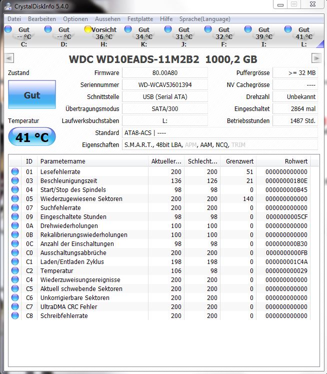

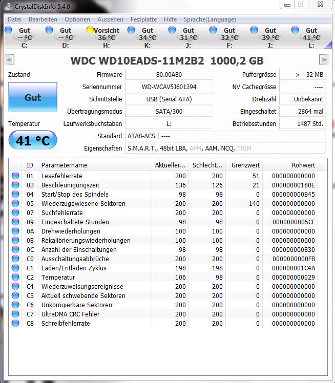

mache mal ein Screenshot mit Crystaldiskinfo
Tippe aber darauf das die HDD Schrott ist (gegebenenfalls Headcrash)
Jup. Bitte. ;-) Wäre gut zu wissen, ob "nur" das Dateisystem hin ist oder auch die Platte selber...
Schon die SMART-Werte ausgelesen?

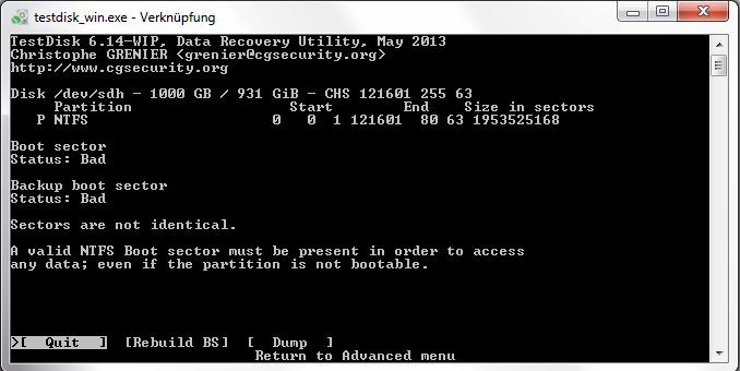

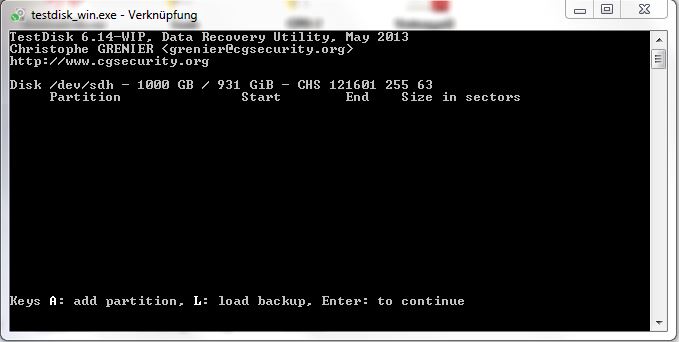

Hab mal ein TD Bild hochgeladen
Wilhelm14 schrieb:
Dann gehe in deinem Screenshot auf "Rebuild BS", siehe: https://www.computerbase.de/artikel/storage/beratung-datenrettung-mit-testdisk.859/

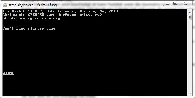

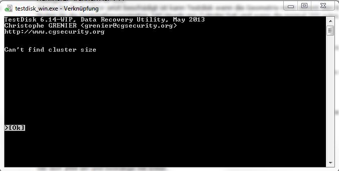

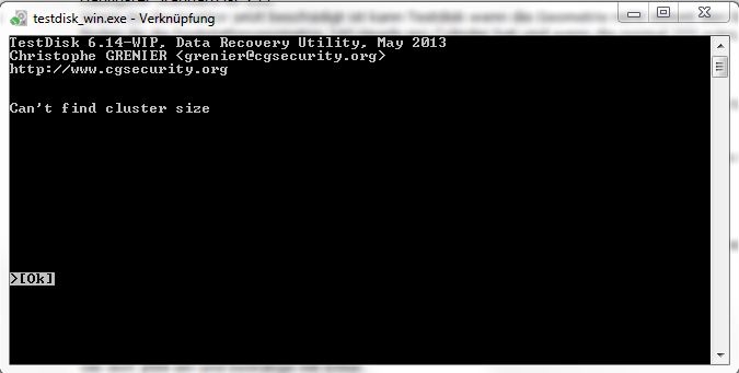

Ok hab jetzt suchen lassen, am ende kam dann : can't find cluster size
Was kann ich noch machen ?
Konntest du auf Rebuild BS klicken, was wurde gemeldet?

Ok, nach Rebuild BS kam das Bild :

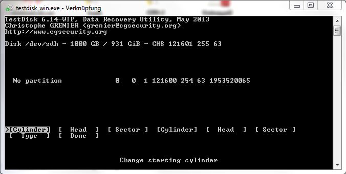

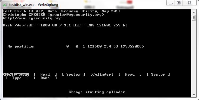

Danach nach einer Partitin gesucht und das :

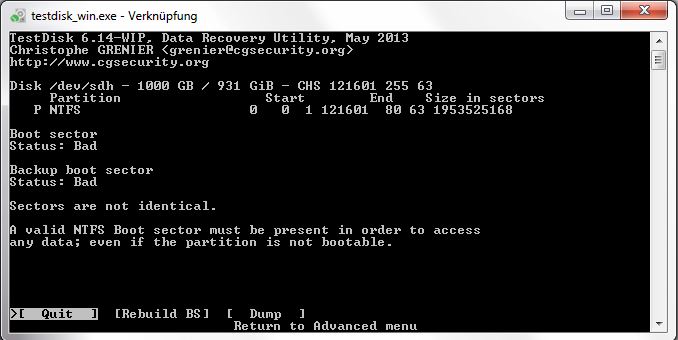

Dort bin ich auf A gegangen und dann das :
Jetzt weiß ich nichtmehr weiter und will auch nix falsches drücken !
MFG Rush
