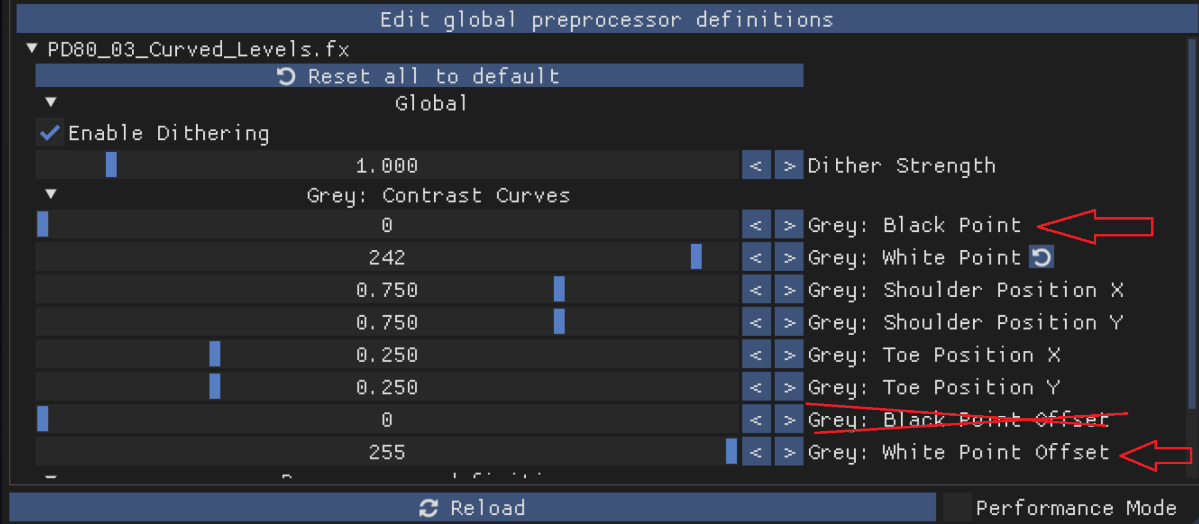

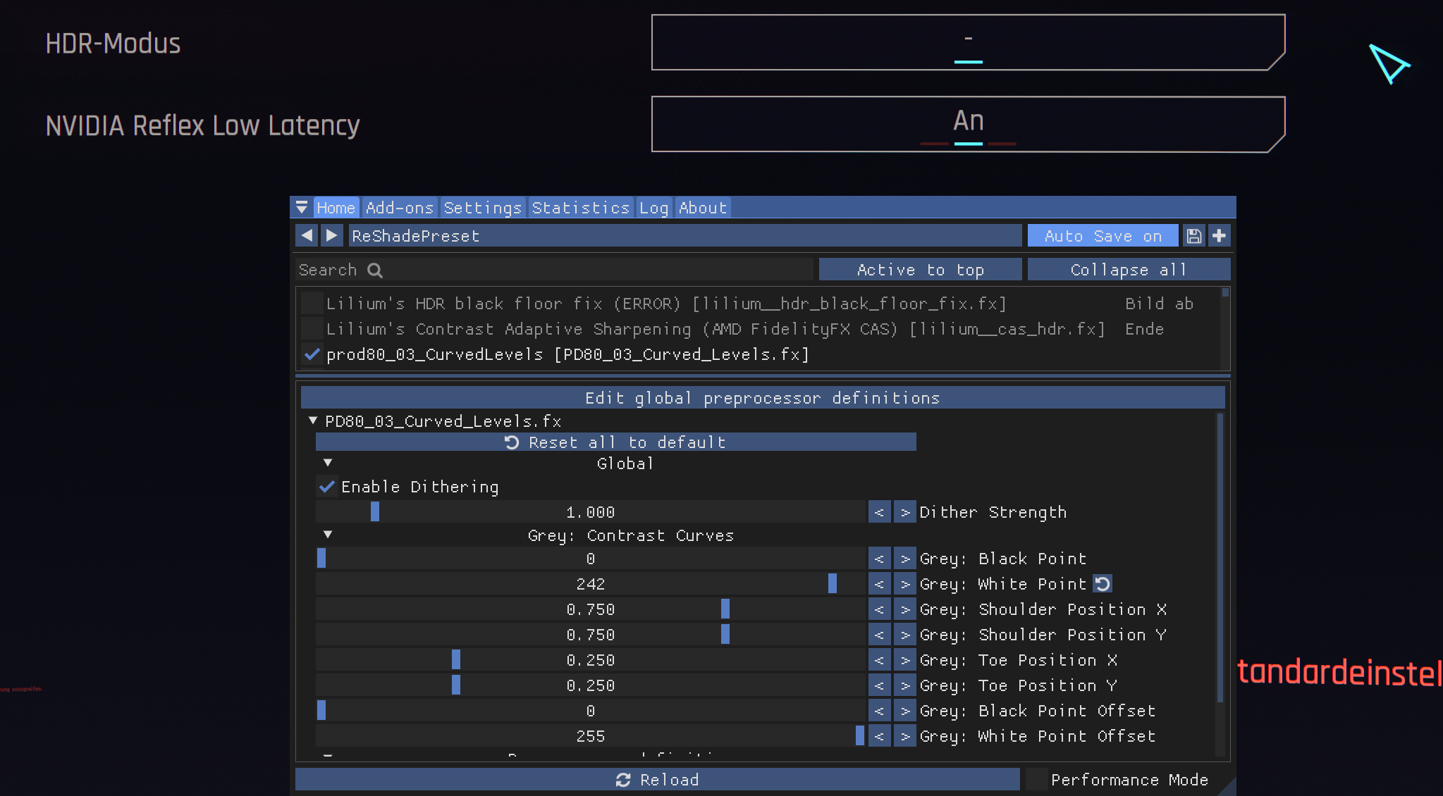

Auch hier hilft es mit dem Reshade gegenzuwirken entweder mit dem Prod80 Curved Levels Reshade oder mit dem Liliums Black Floor Fix Reshade

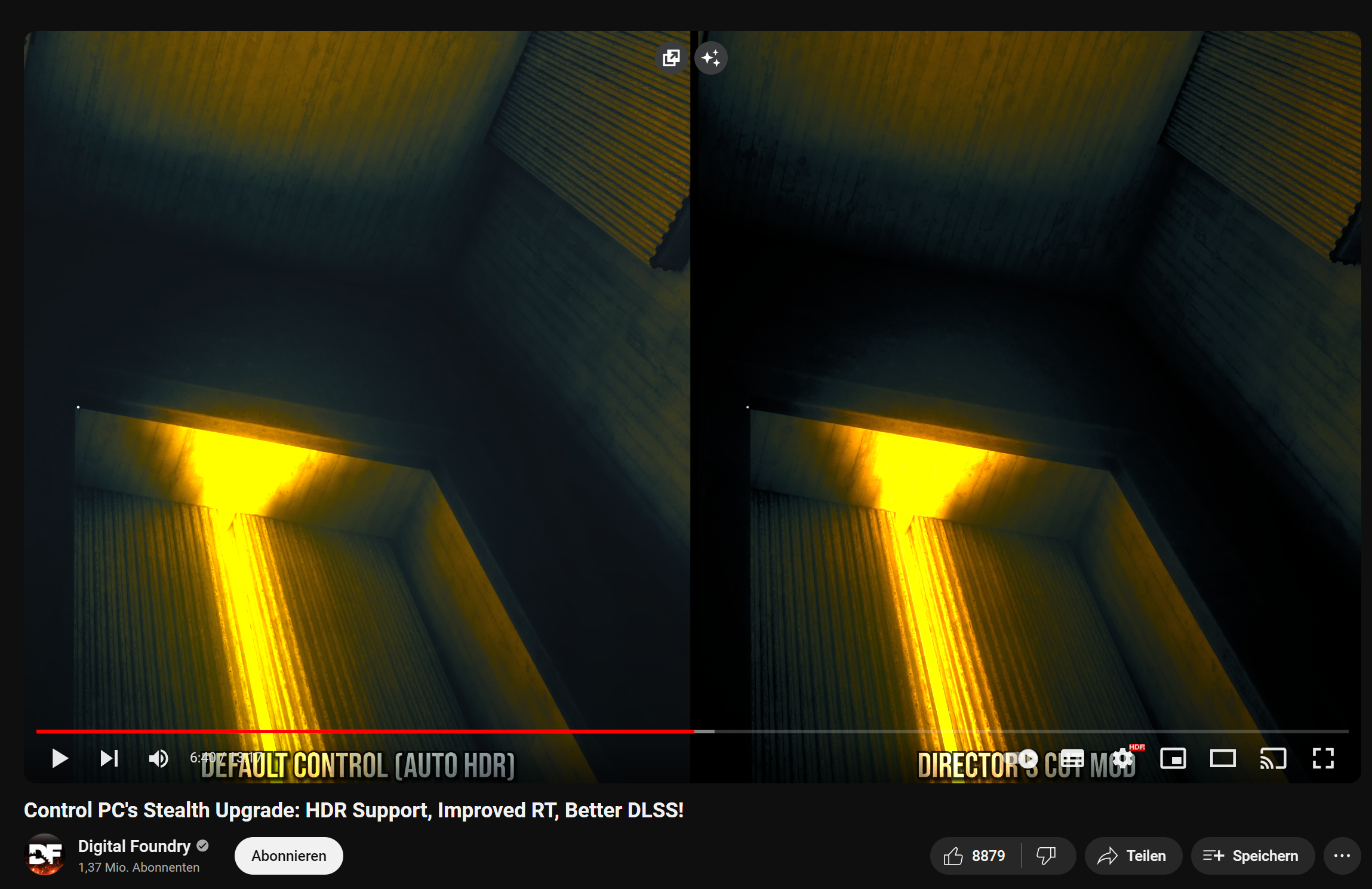

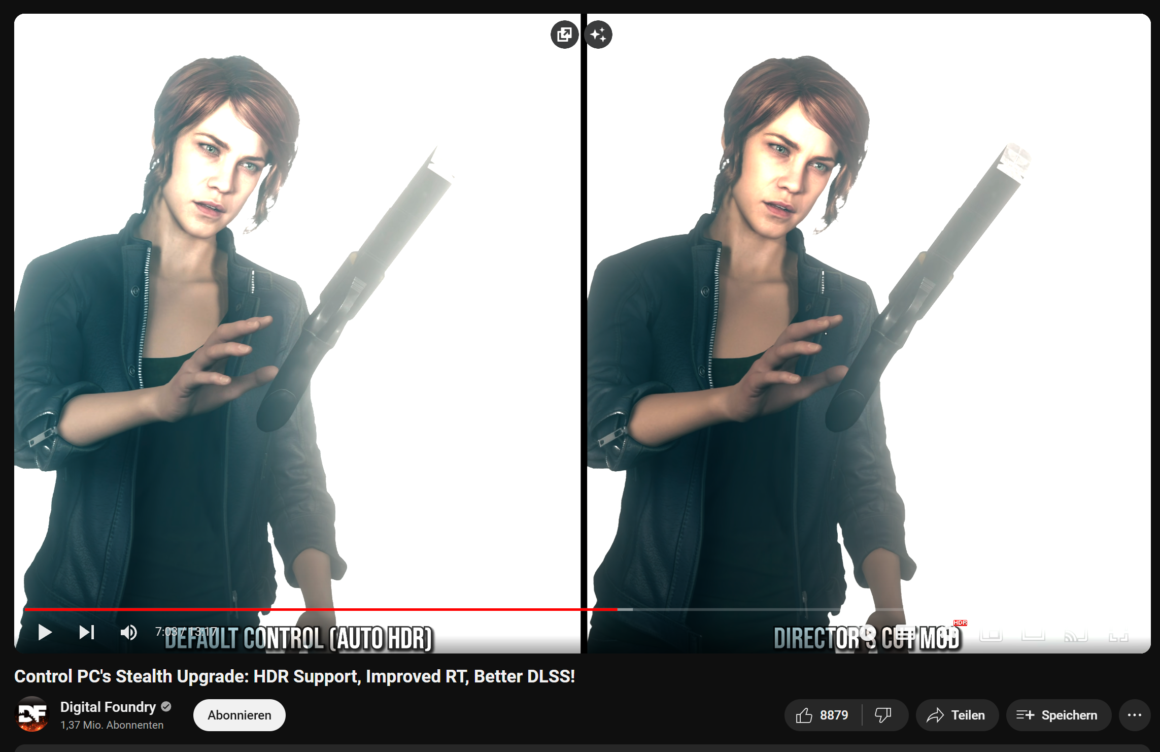

Einmal Control mit Auto HDR und einmal mit der Directors MOD die Natives HDR einfügt
Da sieht man sehr gut die Raised Blacks in Control mit Auto HDR

Aber wie gesagt das bekommt man mit dem Reshade wieder gefixt egal ob nun Auto HDR Rasied Blacks oder Nativ HDR Raised Blacks

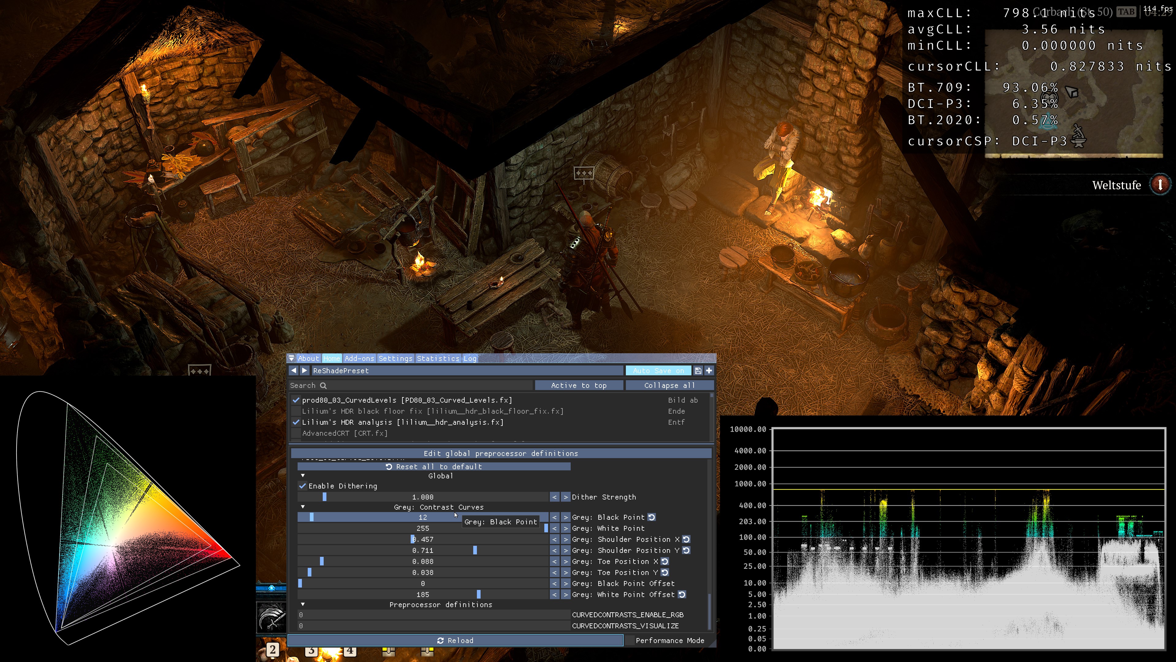

Um da die Raised Blacks zum bekämpfen einfach den "Black Point" anpassen
Mit dem "White Point Offset" kann man ausserdem noch die Peak Helligkeit korrekt cappen damit sie eben zb nicht über 800 Nits geht damit es kein Highlight Clipping bei hellen Objekten gibt
Cyberpunk geht zb gern mal auf über 2000 Nits hoch obwohl man im Hauptmenu auf 800 Nits gecappt hat und mit dem White Point Offset kann man dann korrekt auf 800 Nit cappen
Und mit Shoulder und Toe Position kann man halt noch den Color Gamut verbessern um halt mehr DCI sowie BT2020 10 Bit Farbraum rauszuholen und sich weiter vom 8 Bit BT 709 SDR raum zu entfernen

Ja Prod80 funzt. Da wird wohl der SDR content manipuliert und AutoHDR interpretiert das dann wieder auf seine Art. Also irgendwie über Umweg. Glaube nicht, dass das "technisch sauber" ist? Außerdem hat man da kein Histogramm um die pro80 Moves zu checken.
white point und black point sind bei mir mit den Reglern von Haus aus schon auf max gewesen, wie in deinem screenshot, 0 und 255. Oo Ich kann also das Teil nur noch verschlimmern? Oo

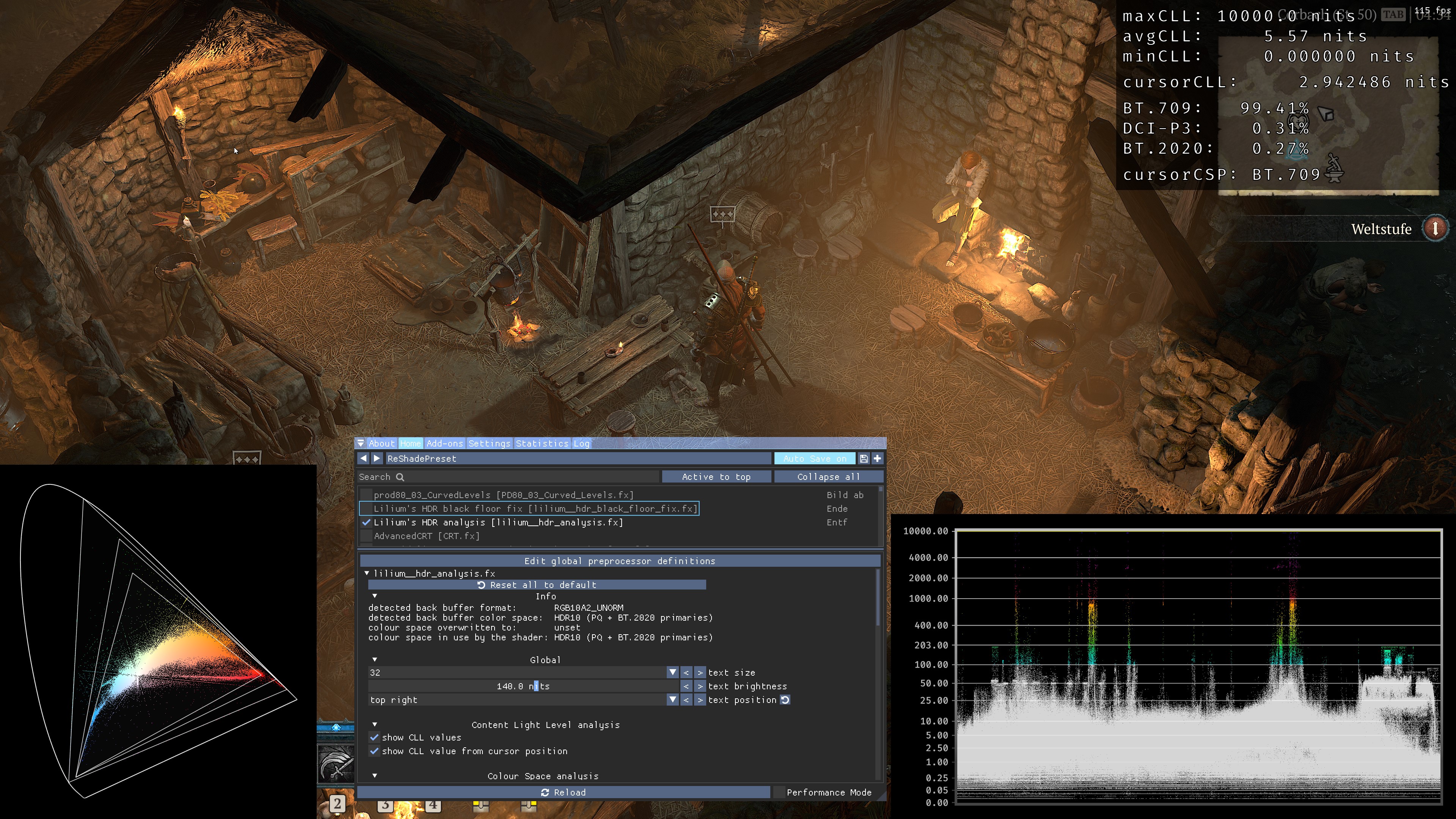

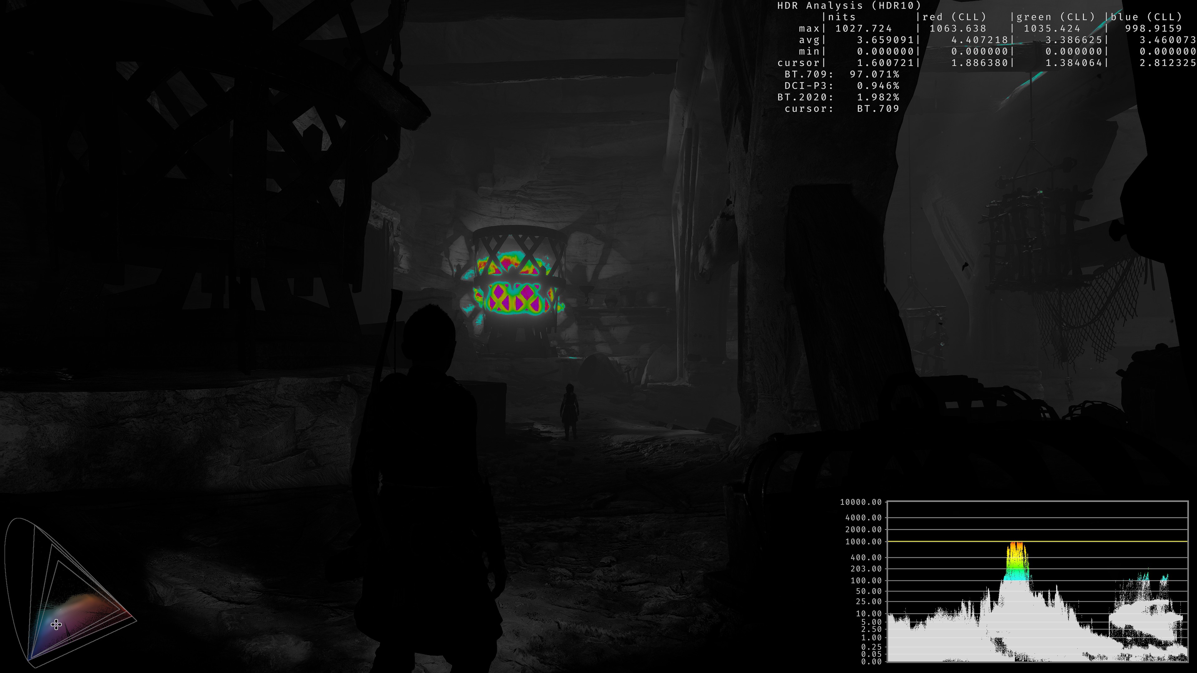

Das Stimmt bei SDR Games hat man das Liliums HDR Analyse Tool dann nich das muss man dann per Augenmass machen .... geht aber auch ganz gut .... einfach ne recht Dunkle Ecke in dem Game suchen und dann den "Black Point" Regler so verstellen bis es einem passt
Das gleiche auch beim Highlight Clipping mit dem White Point Offset nur muss man sich dafür ne möglichst helle stelle aussuchen
Is dann eine Live Kalibrierung wenn man so will
Du denkst falsch rum
bei Black Point is höher als 0 = Dunkler
und bei White Point Offset ist niedriger als 255 = Dunkler
Und wir wollen das Bild ja Dunkler bekommen da es unter Raised Blacks leidet und eventuell ( je nach Game ) auch ein Helligkeits Overshoot im Peak Bereich hat ( statt zb 800 Nits sind es dann zb 2000 Nits obwohl man im Game Menu auf 800 Nit gecappt hat und das Gerät eben auch nur die 800 Nits darstellen kann die 2000 Nits führen damit dann zum bekannten Highlight Clipping und Textur Details bei Hellen Objekten gehen verloren ) also ein zuhelles Gesamt Bild was wir wieder dunkler bekommen wollen damit Schwarz wieder Schwarz is aber ohne das dabei die Hellen Highlights leiden und damit es kein Clipping mehr gibt bei hellen Objekten.
Also is schon alles ok so da verschlimmert man nix sondern man verbessert damit was
Einfach mal selbst bei einem Game Testen und an den Reglern spielen dann merkst du das selbst was da so passiert wenn man an den Regler spielt :D

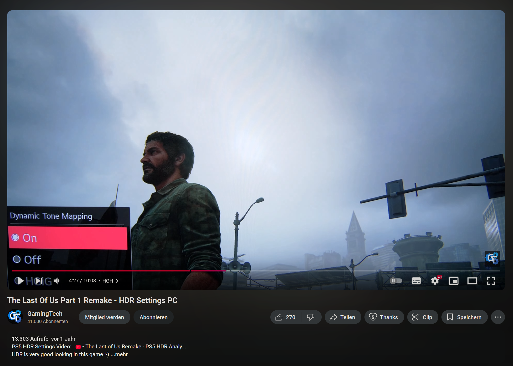

sondern nur eher wenige das sieht man immer ganz gut bei den HDR Game Reviews von GamingTech auf Youtube

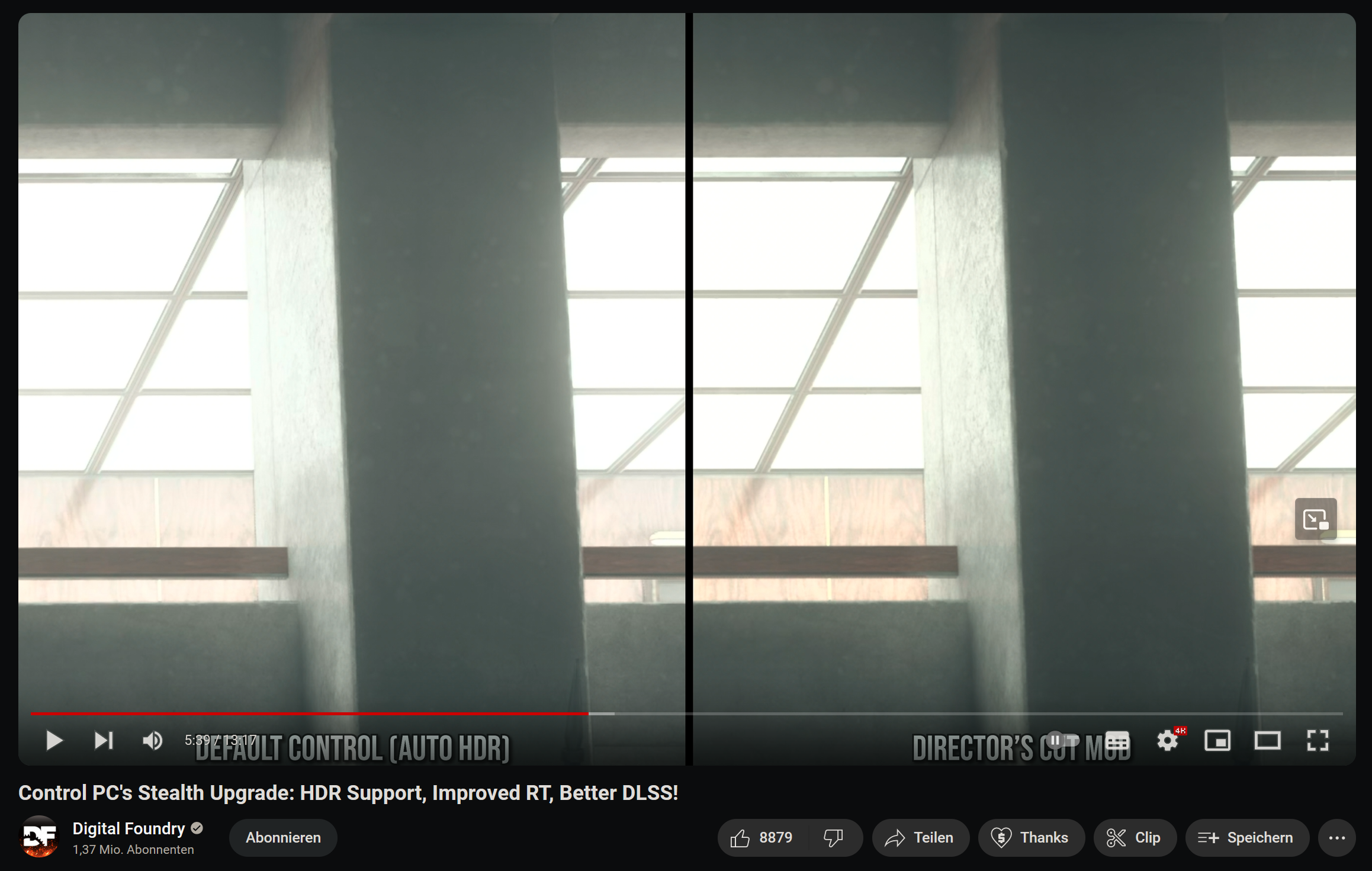

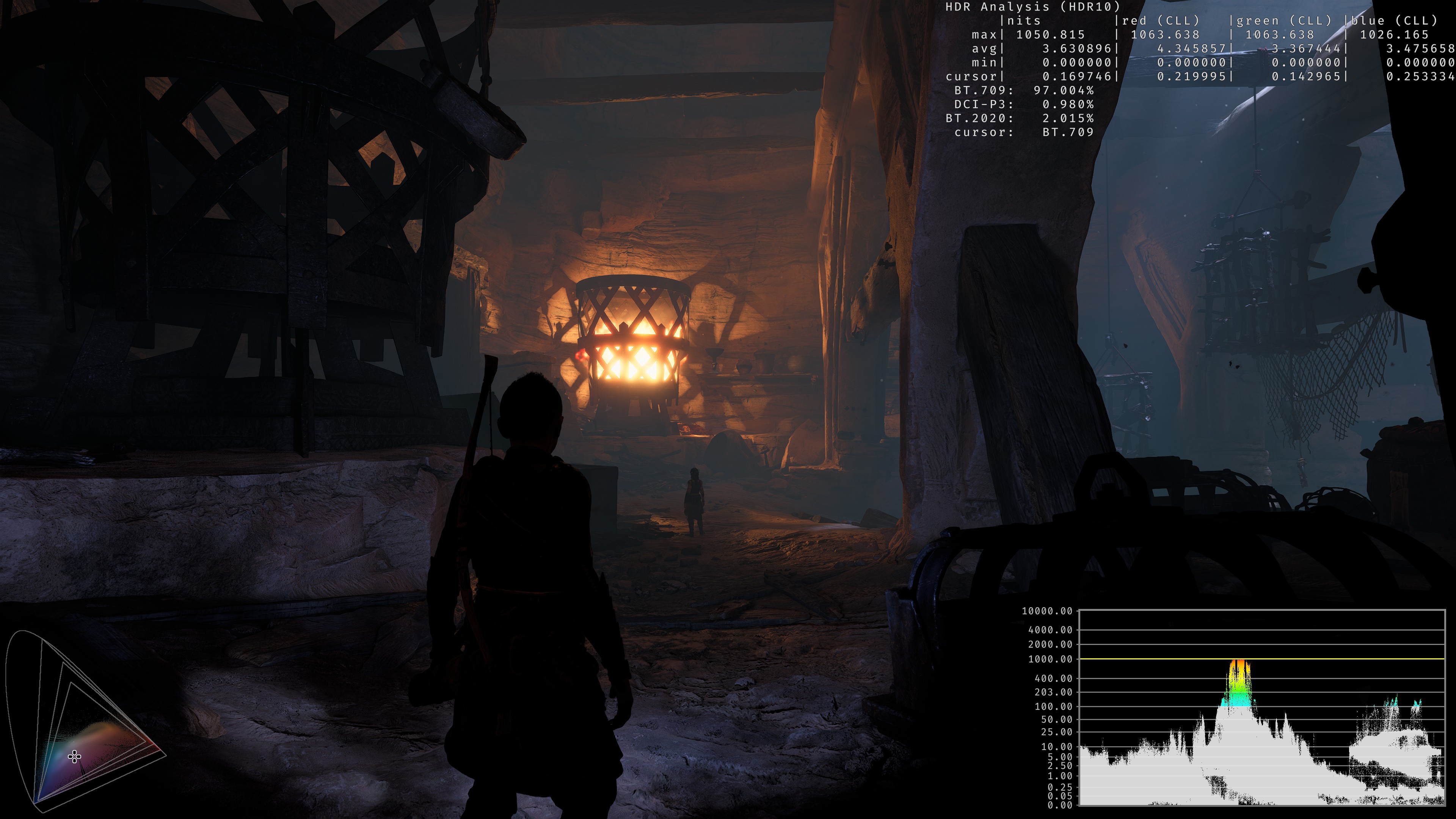

Highlight Clipping Beispiel : ( Dynamic Tone Mapping erzeugt auch Highlight Clipping )
die Sonnen Textur verschwindet da der Bereich um die Sonne herum schon zu hell dargestellt wird und somit Clippt die Sonne dann weg weil nich mehr genug Helligkeit vorhanden is um sie auszuarbeiten weil das Max des Gerätes erreicht is und weil der Bereich um die Sonne herum schon die Helligkeit hat die die Sonne eigentlich nur haben sollte was der Max Wert wäre und der Bereich um die Sonne sollte eigentlich etwas weniger haben als der Max Wert ... also das Tone Mapping funktioniert dann in diesen Bereichen nich korrekt

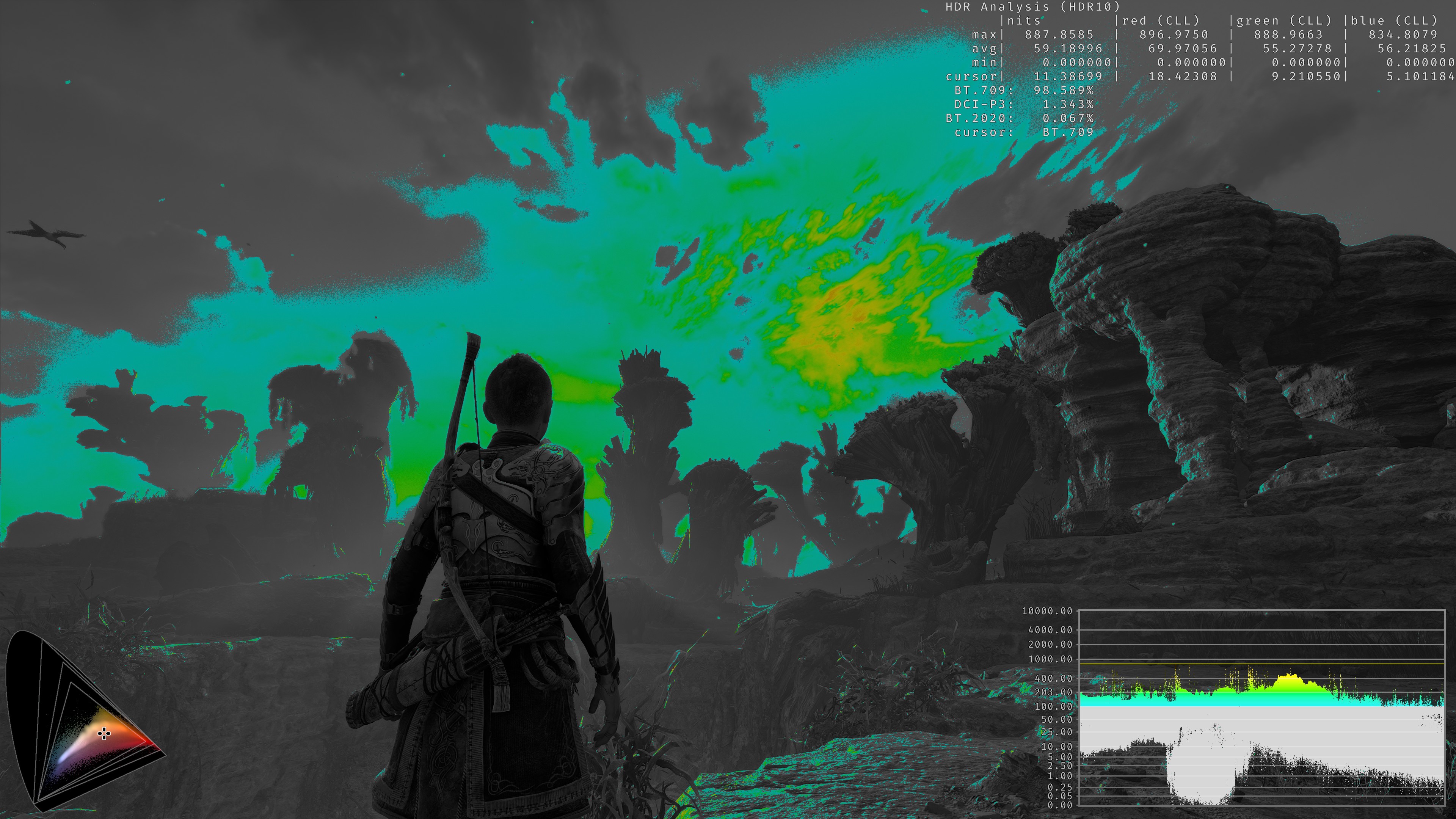

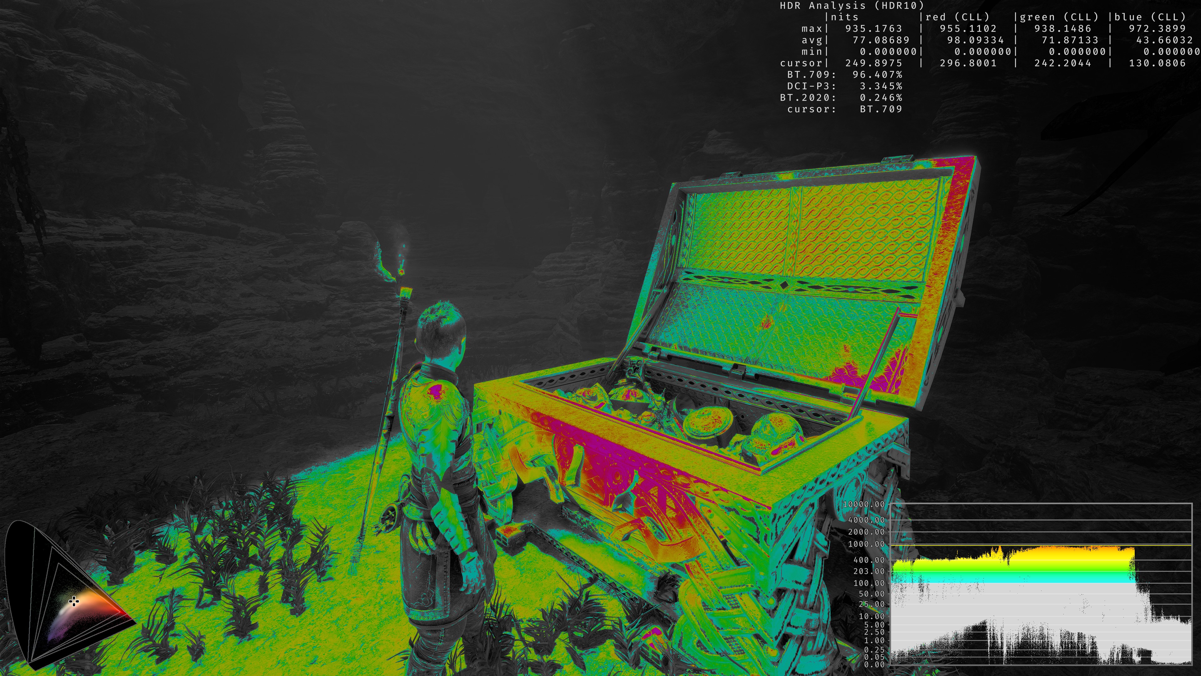

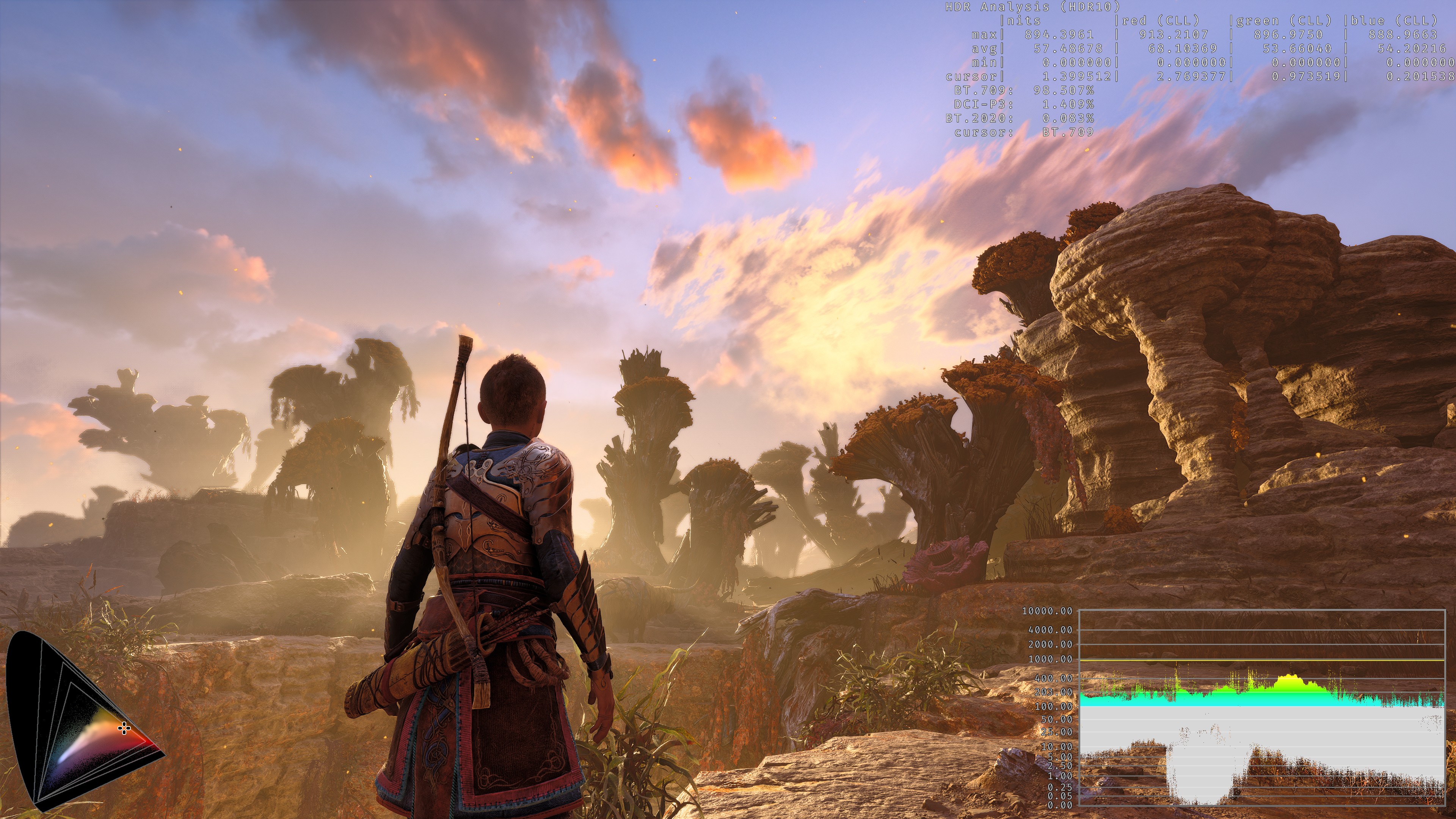

Hier mal ein paar Heatmap Bilder um zu verdeutlichen was ich mit den Helligkeitsbereichen meine
HDR funktioniert da ja anders als SDR ....... achte auf die Farblichen Unterschiede :
Schwarz Weiss = 0 - 100 Nits
Hell Blau = 100 - 200 Nits
Grün = 200 - 400 Nits
Gelb = 400 - 600 Nits
Orange = 600 - 800 Nits
Rot = 800 - 1000 Nits

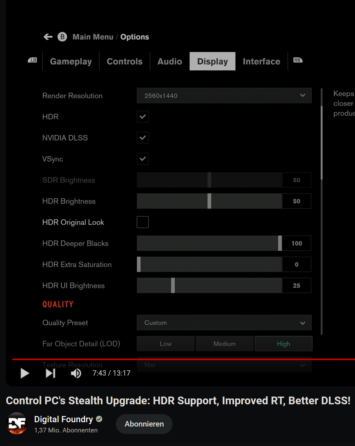

Viel wichtiger is da eher die HDR Kalibrierung im Game Menu

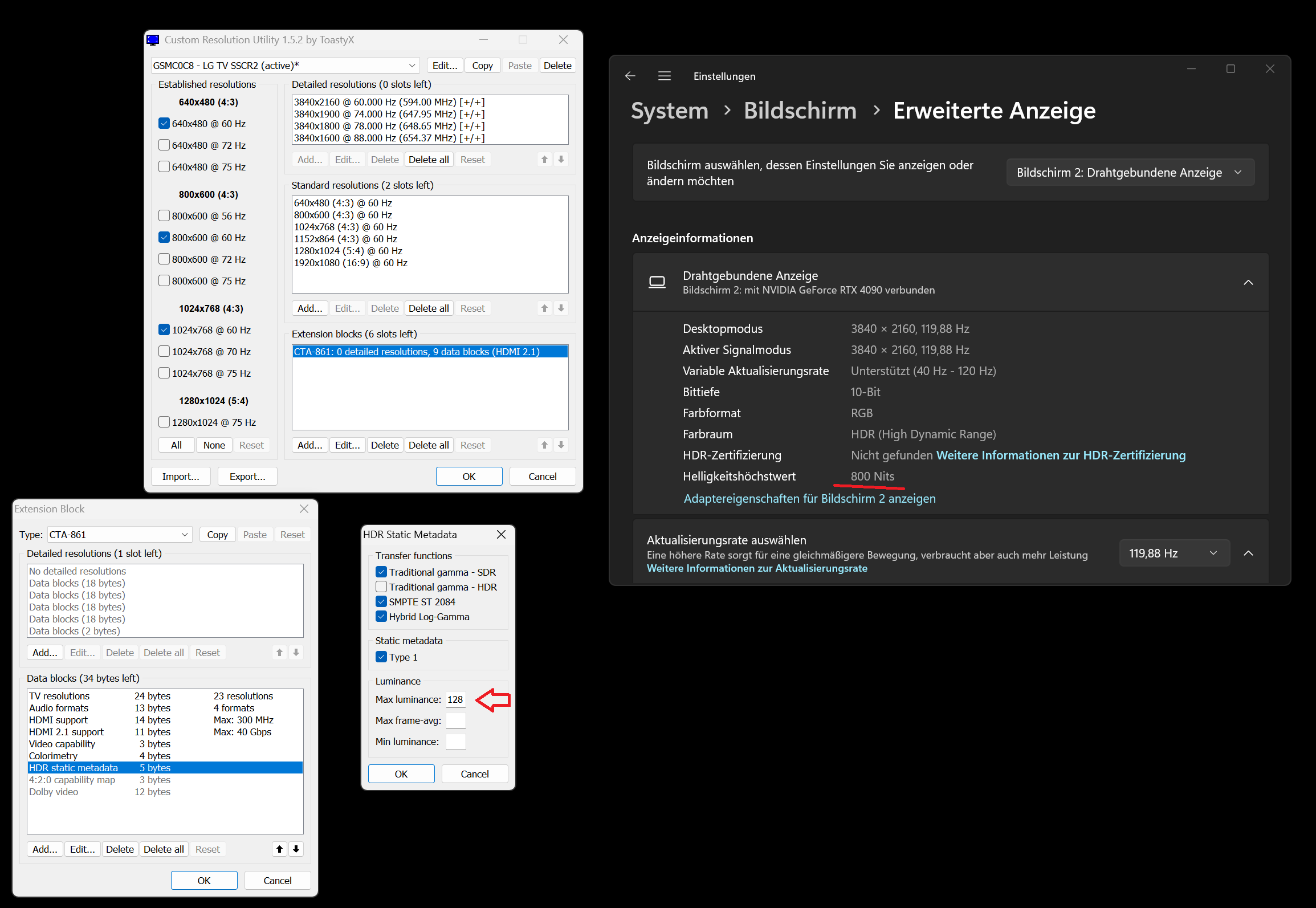

Stagefire schrieb:

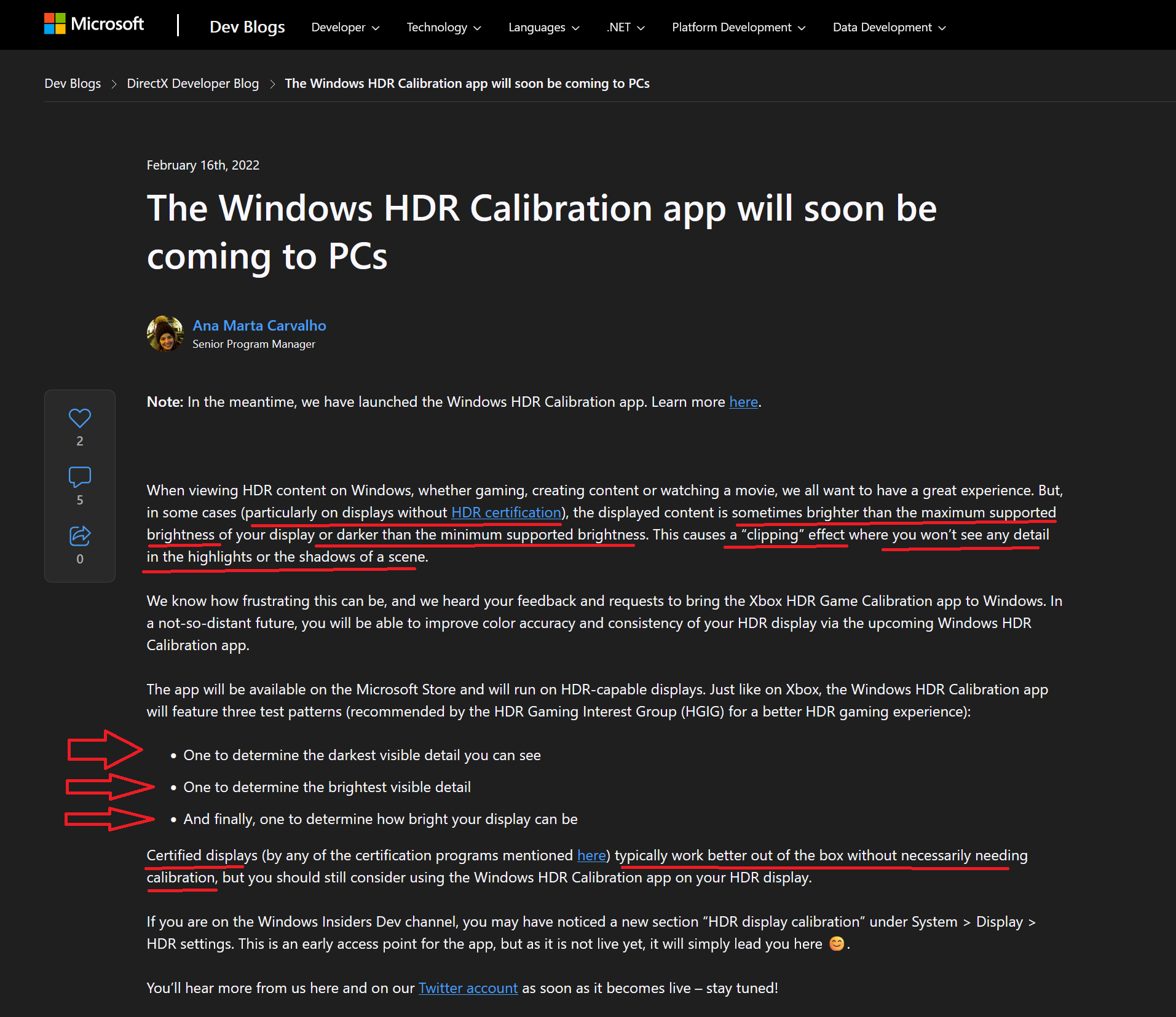

Hat das Gerät aber eine Zertifizierung weiss Windows auch schon vorher den Min und Max Wert des Gerätes und daher is eine Kalibrierung des Gerätes dann auch nicht notwendig / bringt nich mehr viel.
Nein.
Teil von dem was HDMI and DP für HDR hinzugefügt haben, ist das in den EDID Infos diese Basis-Infos stehen. So zB:

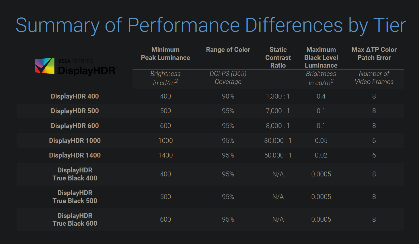

Und DisplayHDR oder sogar G-Sync Ultimate tun da noch nicht ansatzweise Genug um Spec-Lügen zu vermeiden.

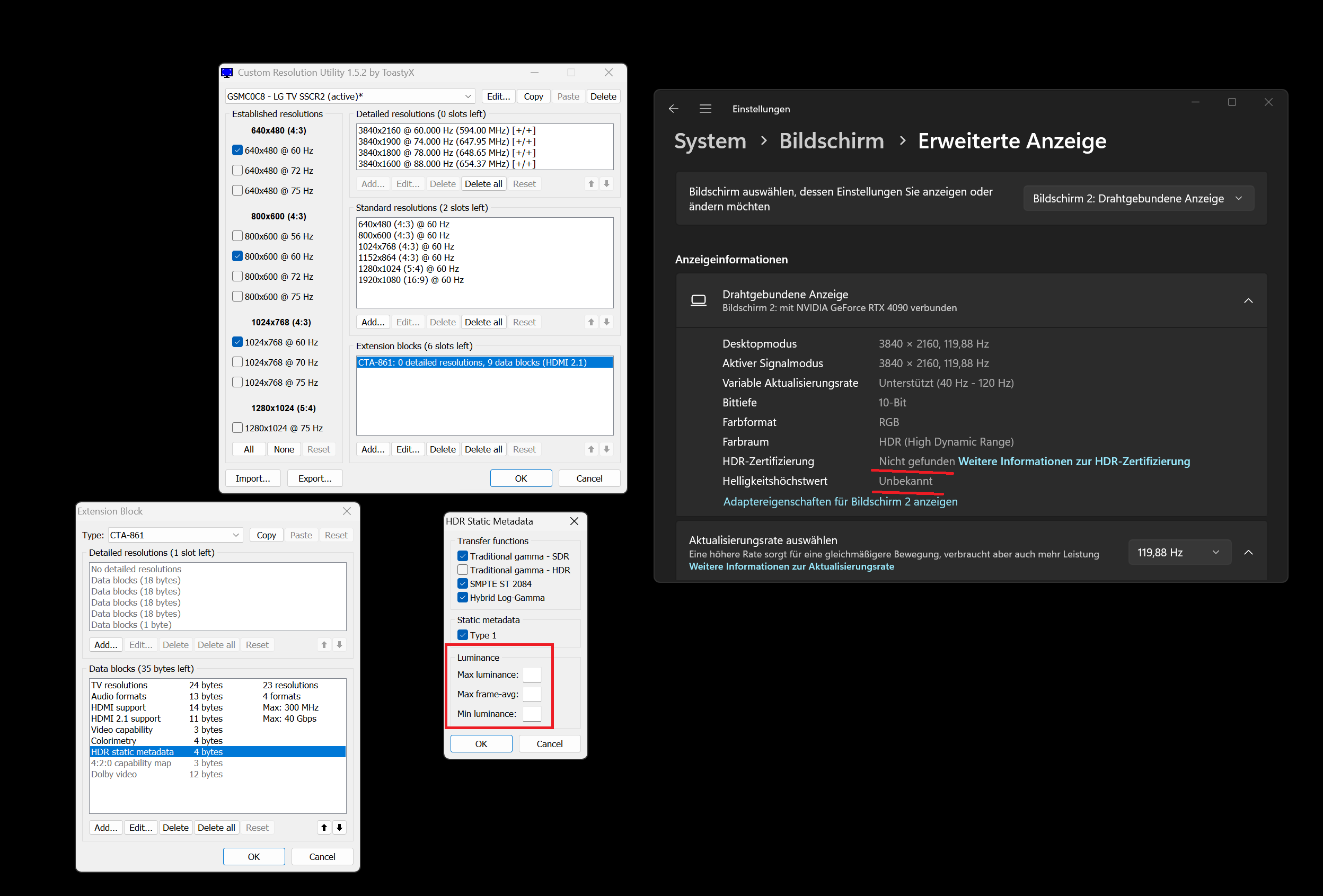

Bei Geräten ohne Zertifizierung steht da halt 0 , 0 , 0 ... Windows weiss damit nich was min und max is
Mit der Kalibrierung ändert man diesen umstand halt :
Und mit der Win 11 HDR Kalibrierungs App macht man auch nur das was ich oben mit CRU gemacht hab nur bekommt man bei der Win 11 HDR Calibration App noch Sichtbares Feedback direkt beim einstellen
So oder so setzt man damit aber halt auch nur den Min und Max Wert fest sprich legt die Nit Range fest
damit das Tone Mapping weiss in welcher Nit Range es arbeiten muss
Aber dadurch wird das HDR in Game X nun auch nich massiv besser sondern mein vermeidet damit halt nur bei Geräten die KEINE HDR Zertifizierung haben halt das HDR Highlight und low Light Clipping und das wars

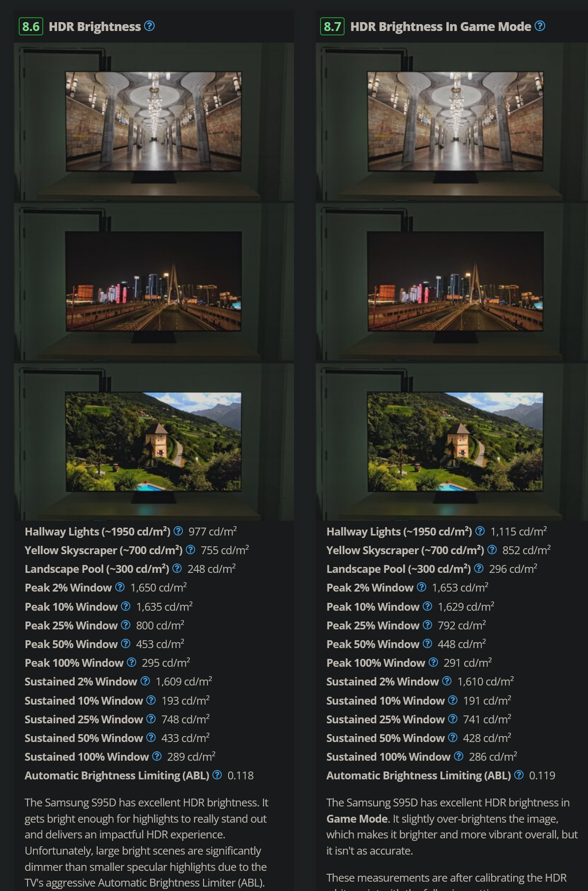

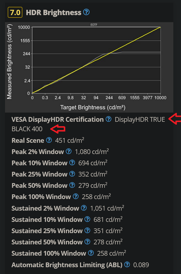

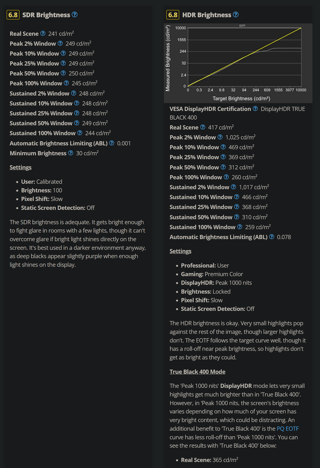

Richtige Reviews von vernünftigen Reviewern decken ja alles auf bzgl der Nits in allen % Window Bereichen
also irgendwelche "Spec Lügen" interessieren uns eh nich da wir ja die gemessenen Daten von den Reviews haben
Hier im Falle vom S95D QD-OLED :
https://www.rtings.com/tv/reviews/samsung/s95d-oled
https://www.rtings.com/monitor/reviews/asus/rog-strix-xg27acs
https://www.rtings.com/monitor/reviews/msi/mpg-321urx-qd-oled
Wie du siehst können die Hersteller ruhig lügen wenn sie wollen bei den Reviews kommt dan aber dennoch die wahrheit raus und solche Reviews sollte man sich vor dem Kauf immer erstmal anschauen
Also eine Kalibrierung bzgl HDR in Windows macht nur bei Geräten relativen Sinn wenn sie eben KEINE
HDR Zertifizierung haben .... aber selbst das macht wenn dann nur Sinn wenn man ein HDR Game hat
was überhaupt auf diese Kalibrierungsdaten zugreift was eben wie gesagt bei weitem nich alle sind
sondern eher nur wenige siehe eben die HDR Game Reviews von GamingTech
Wichtiger is da eben wie gesagt das man die HDR Kalibrierung im Game Menu macht

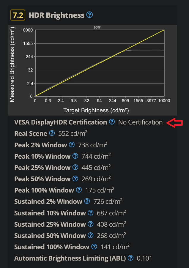

Ein HDR Gerät kann wunderbar sein wird dann aber dennoch nicht von Windows korrekt erkannt was die Nits angeht weil er eben nicht von VESA in bezug auf HDR Zertifiziert wurde aus dem Grund den ich weiter unten nenne
Ich nutze einen 2020er LG 48" CX OLED TV und auch wenn er nicht das Hellste Gerät in Sachen HDR is ist es trotzdem ein vorzügliches HDR Gerät
2024er LG 42" C4 OLED TV :
https://www.rtings.com/monitor/reviews/lg/42-c4-oled
Und wenn das Gerät von Windows nich erkannt wird weil eben keine VESA HDR Zertifizierung geht das Tone Mapping von 1.499 Nits aus was der Default Wert is und das sorgt eben für das schonmal erwähnte HDR Highlight Clipping weil dann das Tone Mapping nich mehr passt bei den Games die auf diese Werte zugreifen ( was wie gesagt nich viele sind )
Also nein nur weil ein Gerät von Haus aus als "unbekannt" ( bzw ehemals 1.499 Nits ) erkannt wird ist dieses Gerät dann nicht automatisch schrott sondern er wurde halt nur nich von VESA in eine HDR Kategorie eingestufft ... im Falle der LG OLED TVs liegt es halt daran das es halt eigentlich TVs sind und keine Monitore
und da läuft das alles etwas anders als bei PC Monitoren ... aber das macht ein HDR TV nicht automatisch zu einem Schrott HDR Gerät es gibt im TV Bereich halt diese HDR Kategorisierung schlicht nicht weil das mehr ein PC Monitor Ding is und darum werden diese Geräte wenn man sie am PC anschliest auch bei Helligkeitshöchstwert als "unbekannt" geführt
und man muss sie dann entweder selbst bei CRU im HDR Block eingeben ( Den Max Nit Wert bekommt man ja durch vernünftige Reviews raus ) oder eben die WIn 11 HDR Calibration App nutzen damit Windows weiss in welchen Nit Bereich sich das Gerät befindet.
Aber auch das is eben wie gesagt nur wichtig wenn man HDR PC Games zockt die auch auf diese Werte zugreifen ... und hat man so ein PC HDR Game was darauf zugreift ( zb eben God of War Ragnarok ) dann unterstützen jene Games auch HGIG. Das erfährt man alles bei den GamingTech Youtube Videos.
2024er 32" Asus OLED Monitor :
https://www.rtings.com/monitor/reviews/asus/rog-swift-oled-pg32ucdp
Aufgrund des weiterhin zu Agressiven ABL ( Auto Brightness Limiter ) bei OLEDs und QD-OLEDs bekommen diese halt das True Black 400 ... würde sie 300 Nits bei 100 % Window schaffen würde sie auch True Black 500 bekommen.
https://displayhdr.org/
Nur diese ganze DisplayHDR Nummer is halt für Monitore nicht aber für TVs und daher werden TVs halt immer als "unbekannt" geführt weil diese DisplayHDR Nummer ja eher PC Land is aber nich Konsolen Land oder Bluray Land.
Daher gibt LG nun auch eben den OLED TV nich zu VESA damit sie ihn bzgl HDR EInstufen können dafür aber eben die LG OLED Monitore weil die ja für den PC Bereich gedacht sind
Man kann es mit VRR Fähigen Geräten vergleichen ... nur weil Nvidia nun ein Monitor nicht auf Gsync Compatibilität getestet hat isses dennoch Gsync Compatible wenn man den harken beim Treiber manuell setzt.
Also Gsync Compatible läuft dann dennoch und funktioniert wunderbar wurde aber halt nur nich offiziell von Nvdia getestet ... tauscht man Nvidia mit VESA aus versteht man was ich damit sagen will
