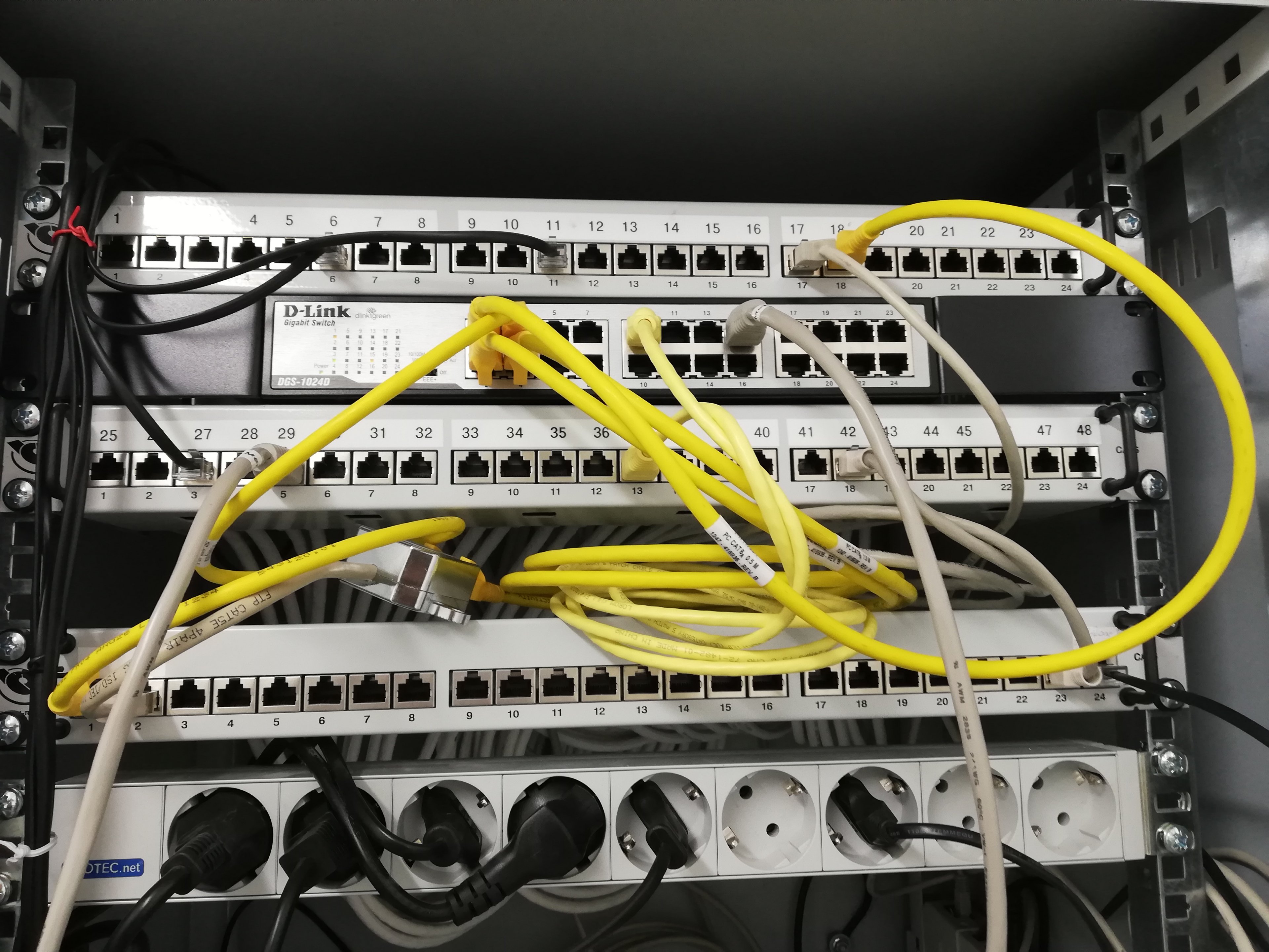

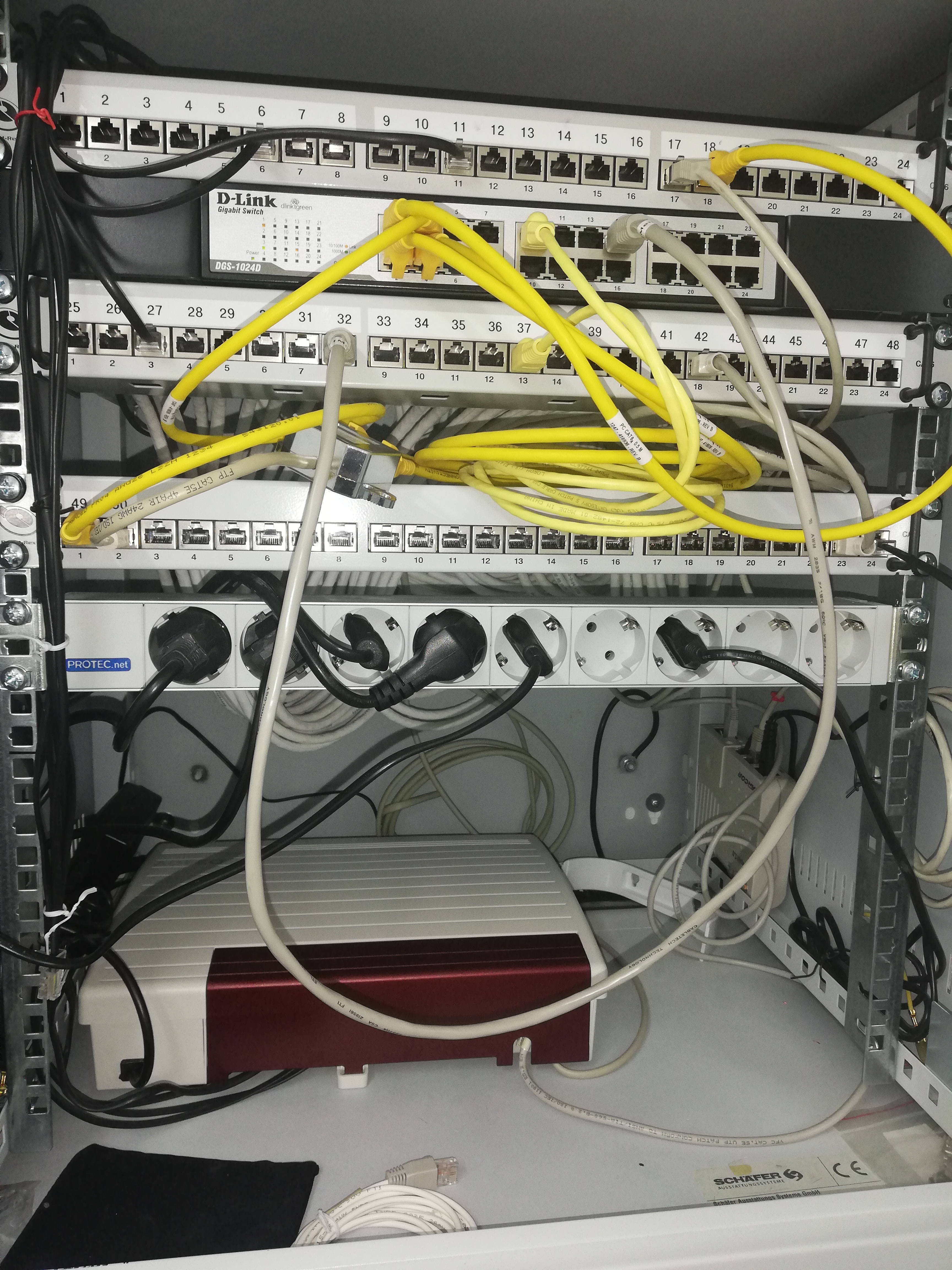

Wer auch immer beim Hausbau auf die Idee kam in jedem Zimmer 3-4 Netzwerkdosen mit jeweils zwei Anschlüssen zu verlegen verstehe ich bis heute nicht. Sie haben es dann einfach abgesegnet. Im Anhang findet ihr Bilder zu dem Netzwerkschrank. Von den zahlreichen Dosen sind, wie man sieht, nur einige tatsächlich an den Switch angeschlossen.
Unten liegt ein Agfeo AS 181 Plus von dem ich keine Ahnung habe wie er funktioniert. Mit TK-Anlagen hatte ich vorher nichts zu tun.

Moin, du brauchst nur den Lan Port. Ich würde dir aber eher diesen empfehlen: https://geizhals.de/ubiquiti-unifi-nanohd-uap-nanohd-a1802819.html
Hab ich selber im Einsatz, sehr gute Leistung und Abdeckung. Und nicht so schwer zu konfigurieren. Braucht aber POE! Was ist das für ein Dlink Switch dort im Rack? Wenn der POE kann, brauchst du keinen neuen. Hat kein POE bräuchtest also nen neuen Switch dazu. https://eu.dlink.com/de/de/-/media/...asheet/dgs_1016d_1024d_h1_datasheet_en_eu.pdf
Wäre auch angebracht, der ist ned mehr der neuste. Der hier wäre ganz gut: https://geizhals.de/ubiquiti-unifis...gabit-managed-switch-usw-24-poe-a2189707.html
Den kann man über das gleiche menü einstellen, wie den unifi AP Sender.
Alternativ vllt diesen hier: https://geizhals.de/d-link-dgs-1100-desktop-gigabit-smart-switch-dgs-1100-24p-a1223974.html
Günstiger und noch etwas einfacher einzustellen.

Mach doch mal für uns ein Foto, von den CAT Kabeln im Rack. Dann können wir dir weiterhelfen.
Es handeln sich dabei um Cat 7a Kabel. Habe leider keine Fotos davon.
